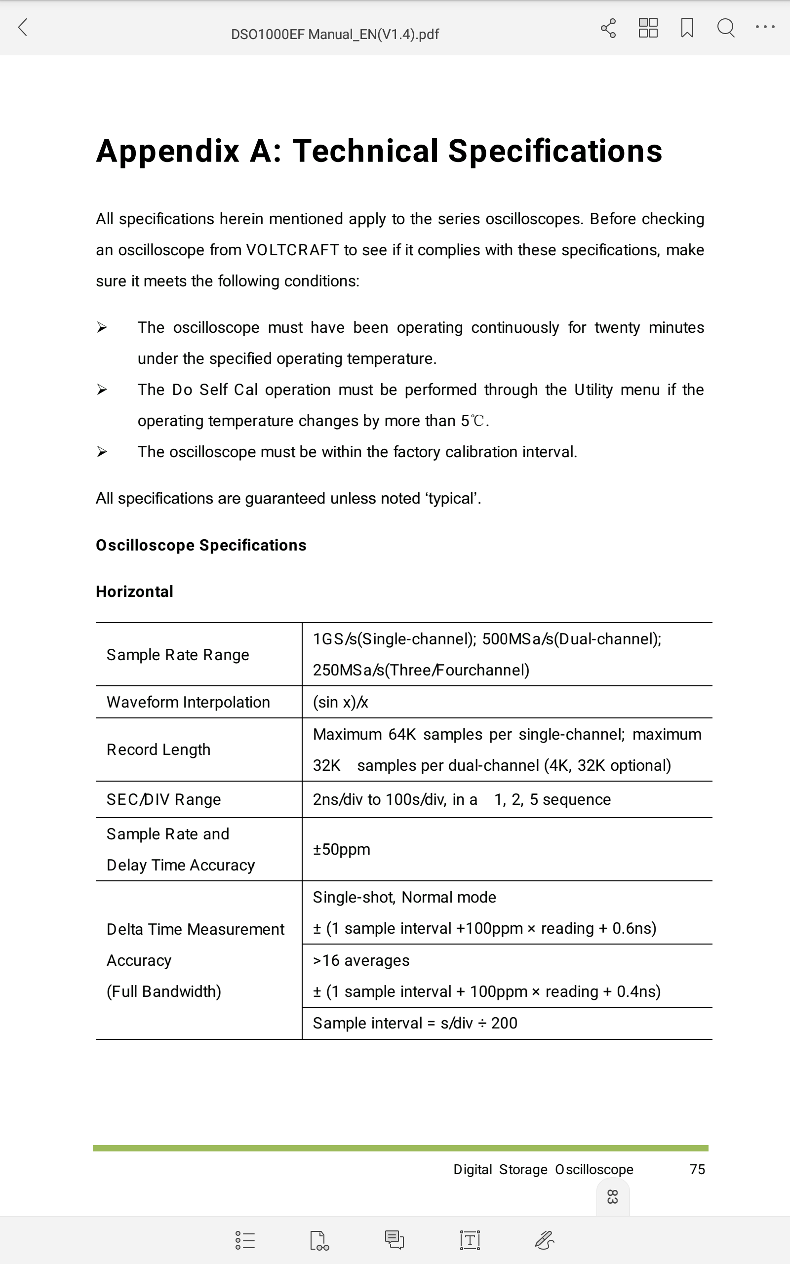

von Gerald K. (geku)
Meist wird die Abtastrate mit der Anzahl der Kanäle geteilt.
Ich habe ein  Oszilloskop mit 200 MHz Bandbreite, 1GHz Abtastrate und
vier Kanäle.
Bei Betrieb mit vier Kanäle erfolgt die Abtastung nur mehr mit 250MSa/s.
Die Bandbreite bleibt bei 200 MHz.  Die Nyqistanforderung wird dann
nicht mehr erfüllt, oder?
von Helmut S. (helmuts)
> vier Kanäle.
So ist es.
Wenn dein Signal keine signifikanten Anteile oberhalb 125MHz hat, dann
ist das aber kein Problem.

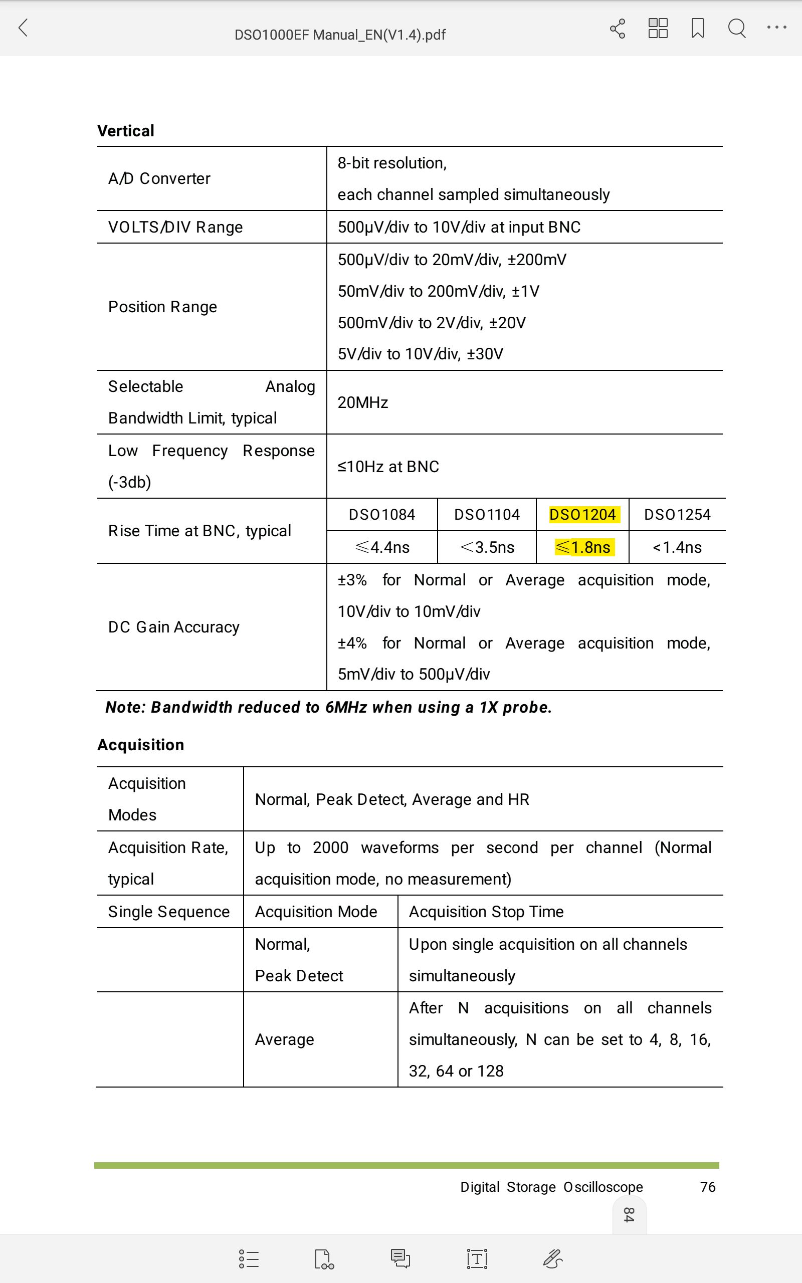

Helmut S. schrieb:
> So ist es.
Daher ist es bei jeden Messgerät  gut  zu wissen, wie es misst, was es
misst und wo sein Grenzen liegen.
Wenn die 1,8ns Anstiegszeit stimmen, dann ist das für 200 MHz ein guter
Wert, oder?
Für mich war auch wichtig kleine Spannungen messen zu können. Die
Auflösung sind 8 Bit (256 Spannungsstufen)
