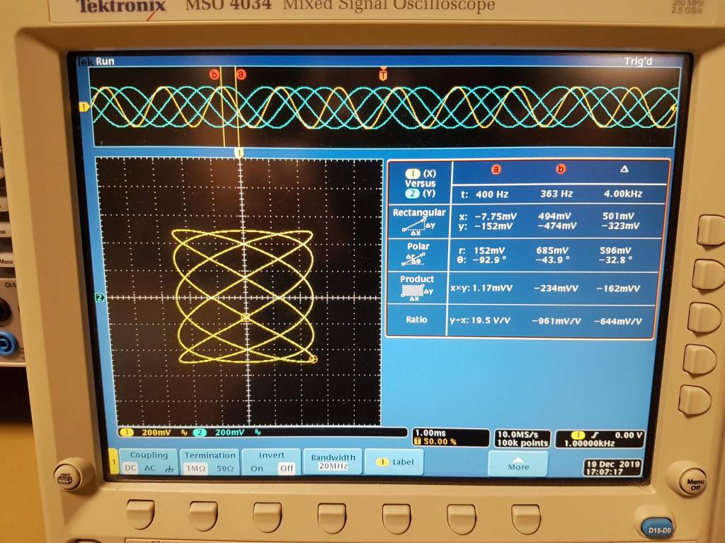

Man muss die Programmierung / Steuerung via PC nicht nutzen, aber es
gibt einige wenige Fälle wo es hilft. Ein programmierbares Netzgerät
kann so z.B. als Steuerelement genutzt werden - ich habe z.B. DMM und
Lab supply als hochauflösende Temperaturregelung genutzt. So etwas geht
auch anders, aber es ist ein möglicher Weg. Ein Problem dabei ist ggf.
das viele billige Geräte nicht dafür ausgelegt sind ohne Aufsicht
betrieben zu werden.
Bei Oszilloskop fragt auch keiner wozu der X-Y modus: den braucht man
auch nicht regelmäßig und trotzdem ist der mehr oder weniger Standard,
wenn auch bei den DSOs ggf. nicht gut implementiert.
Die meisten können ihn nur nicht richtig einstellen.
