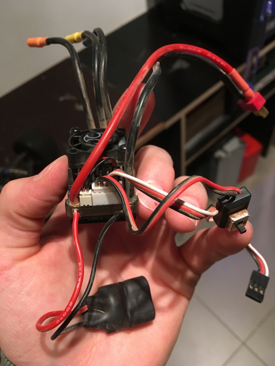

Mein Ziel ist es einen Motor aus einem RC Car über ein Netzteil zum
Laufen zu bringen. Jetzt hab ich mich gefragt ob ich die alte Steuerung
(siehe Bild 1) ohne Arduino zum laufen bekommen kann. Die Steuerung war
ursprünglich mit einem Akku verbunden, zusätzlich befindet sich am

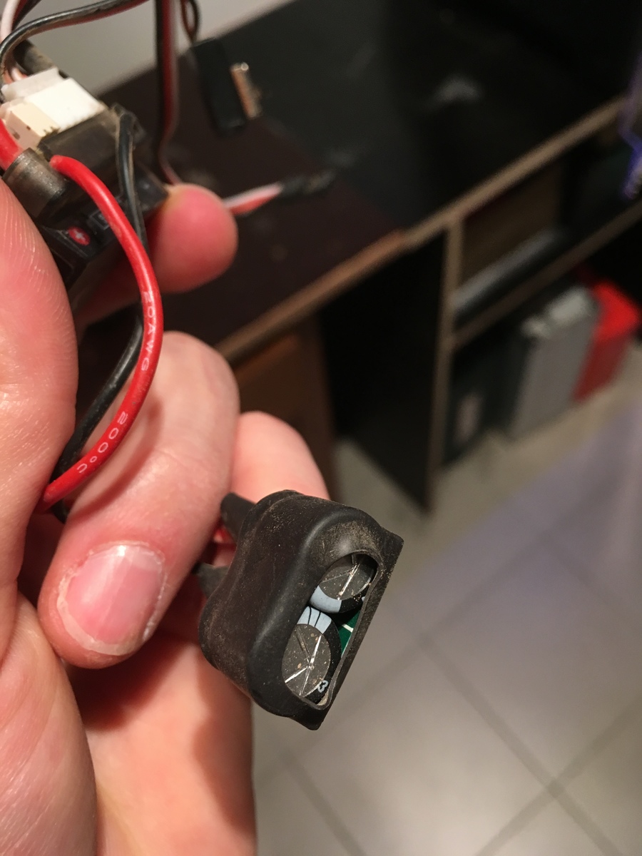

Eingang für die Spannung aber ein Bauteil, das ich überhaupt nicht
zuordnen kann (siehe Bild 2). Kann mit einer erklären was das ist?
Benötige ich das oder ist das für die Verwendung via Netzteil
irrelevant?

Gast #6157794
Hi
>Die Steuerung war
Das sind zwei Elektrolytkondensatoren.
MfG Spess
Gast #6157818
Ich gehe mal davon aus, dass die Elkos die Zeiträume überbrücken, in
denen der Akku keine Spannung liefert. Daher eben meine Frage, ob ich
die Elkos brauche, wenn ich ein Netzteil anschließe. Und noch viel
wichtiger: Kann ich den Motor mit einem (preiswerten!) Netzteil steuern?
Brauche hier wirklich Hilfe, da ich nicht weiß, welche Spezifikationen
ein solches Netzteil benötigt. Ich bin auch über entsprechende Seiten
zum Einlesen dankbar - wie gesagt: habe keinen background in
Elektrotechnik.
(Firma: matzetronics) #6157826
Max schrieb:
> Der Motor hat nämlich 3 Kabel als Eingang - da kann ich nicht so viel
> mit anfangen.
Das ist ein Drehstrommotor (also eigentlich ein Brushless DC Motor -
BLDC) und der wird wie seine grossen Brüder mit 3 Phasen bestromt. Die
Umwandlung des Gleichstroms aus der Batterie in diese 3 Phasen übernimmt
der ESC (Electronic Speed Controller) aus dem die 3 Kabel für den Motor
herauskommen.
Am Servoeingang liegt Speisespannung (5V, dann die Masse (minus) und ein
Stuersignal an, das man wie o.a. mit einem preiswerten Servotester
erzeugen kann.

Gast #6158047
Max schrieb:
> Danke für die Info! Wie würde denn ein entsprechendes Netzteil aussehen?
Du musst den Motor mit ESC betreiben, anders geht es nicht.
Der ESC hat zwei Kabel zur Stromversorgung, wo normalerweise der Akku
ran gehört. Dort kannst du ein Netzteil (typischerweise mit ca. 7V)
anschließen. Es muss aber viel Strom liefern können. Ich schätze, dass
kurzzeitig mindestens 10 Ampere nötig sein werden.
Der Akku liefert immer Spannung. Aber diese Antriebe nehmen kurzzeitig
locker 10 bis 50 Ampere auf, da fällt alleine an den Zuleitungen und
Steckverbindungen signifikant Spannung ab. Die Elkos sind mehr oder
weniger ein Workaround, um diese kurzen Spannungseinbrüche zu
reduzieren. Wenn dein Netzteil potent genug ist und die Zuleitungen kurz
und dick genug, kannst du sie vielleicht weg lassen. Ich würde das aber
gar nicht erst versuchen. Lass sie einfach dran, kann nicht schaden.
