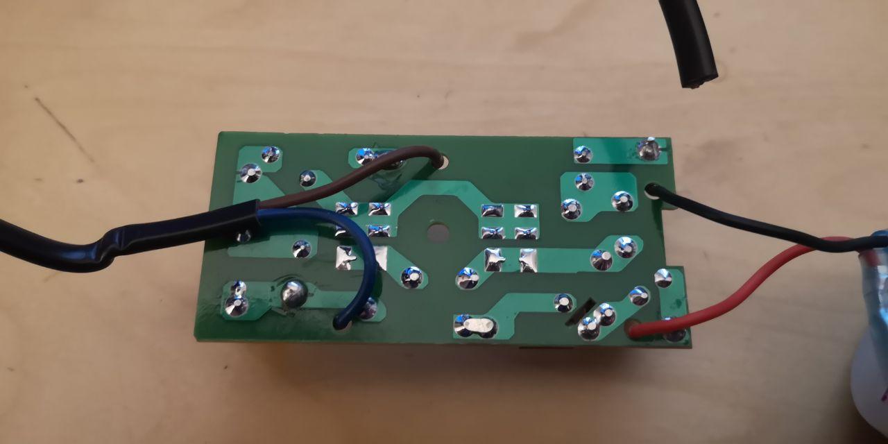

Für ein Projekt benötige ich Hilfe bei der Erstellung der Schaltung im
Anhang.
Was ich mitbringe sind elektronische Grundkenntnisse. Löten ist kein
Thema, Platine ätzen und sowas bekomme ich hin. Bei der
Schaltungserstellung hapert es leider noch....
Eine einfache Skizze der Bauteile würde mir schon viel weiter helfen...

Deine Ausführungen sind sehr knapp geraten. Ich nehme an die Platine im
Bild ist der Gleichrichter für den Motor? Reichen deine Vorkenntnisse
wirklich aus? Zumal das Projekt mit 230V nicht ungefährlich ist. Hast du
vor fertige Komponenten zusammenzubasteln oder wirklich die Elektronik
zu entwickeln?

Die Schaltung sieht mir fertig aus, sogar eine Platine liegt vor.
Es handelt sich nicht um einen 230V~ Motor, sondern einen
Gleichstrommotor, also nix mit DC->AC nötig.
Und die Platine enthält nur einen Kindensator als Strombegrenzung und
Dioden als Gleichrichter !Kondensatornetzteil", um den Akku mit
begrenztem Strom aus dem Stromnetz zu laden.
Der Motor hängt dann, über Entstörbauteile, direkt am Akku, läuft also
offenbar mit 14.4V.

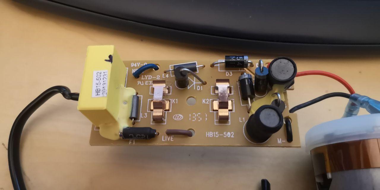

von K. S. (the_yrr)
nur halb richtig, ist ein DC Motor, braucht aber trotzdem 230V,
zumindest stehts drauf.
Nein, das ist ein einfacher X Kondensator, und Akkus sind da keine zu
sehen. Die Schaltung ist:
         fuse
         ____    ferrit        _/ volle leistung
    L---|_--_|--+--UUU-------o/  o-----+                 ___
                |         |            |       .-----.---UUU-
               ---        |    _/ halb +-------| ~/  |        Motor
               ---        ---o/  o-->|-+    ---| / = |   ___
                |  ___                      |  '-----'---UUU-
    N-----------+--UUU-----------------------
                 ferrit
(created by AACircuit v1.28.7 beta 10/23/16 www.tech-chat.de)
Für einen Akku wird da noch jede Menge benötigt (Balancer, Laderegler,
Wandler für 14->230V), der passt da bis jetzt noch nicht so wirklich
rein.

Die Schaltung, die am Motor hängt, war schon dran. Der Spender des edlen
Stücks ist ein WMF Küchenmixer. Hab sie mit fotografiert weil ich
dachte, die kann eventuell in die Schaltung mit eingebunden werden.
Für den Steckdosenbetrieb wäre das Teil dann so schon einsetzbar.

von MaWin (Gast)
K. S. schrieb:
> Die Schaltung ist:
Die Analyse scheint korrekt.

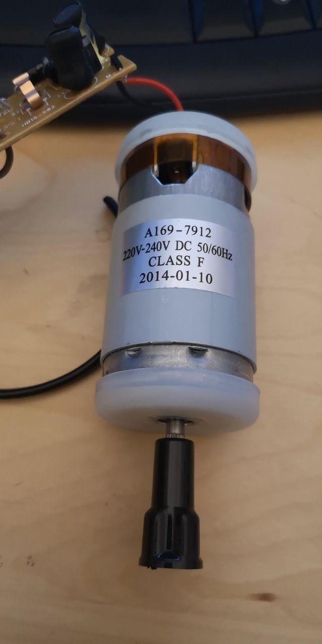

von Wolfgang (Gast)
Interessant wäre dann, was hat man sich in diesem Zusammenhang unter
50/60Hz vorzustellen hat?
(Motorbeschriftung "220V-240V DC 50/60Hz")
von K. S. (the_yrr)
das ist pulsierende "Gleichspannung", also nur der negative Teil des
Sinus nach oben geklappt (da kein Glättungskondensator vorhanden). Soll
wohl bedeuten dass der Motor auch damit und nicht nur mit echter,
glatter Gleichspannung läuft.
