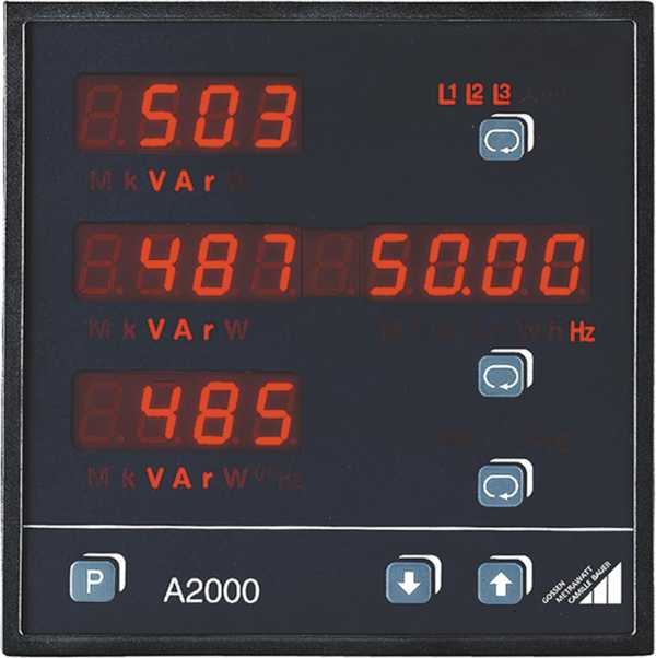

Wie kann ich ohne uC den Blindstrom messen? Es gibt ja Geräte wie das
Gossen-Metrawatt A2000. Aber ich bin an einer einfachen Schaltung,
ähnlich wie die Drehfeldrichtungsanzeige im Anhang, interessiert.

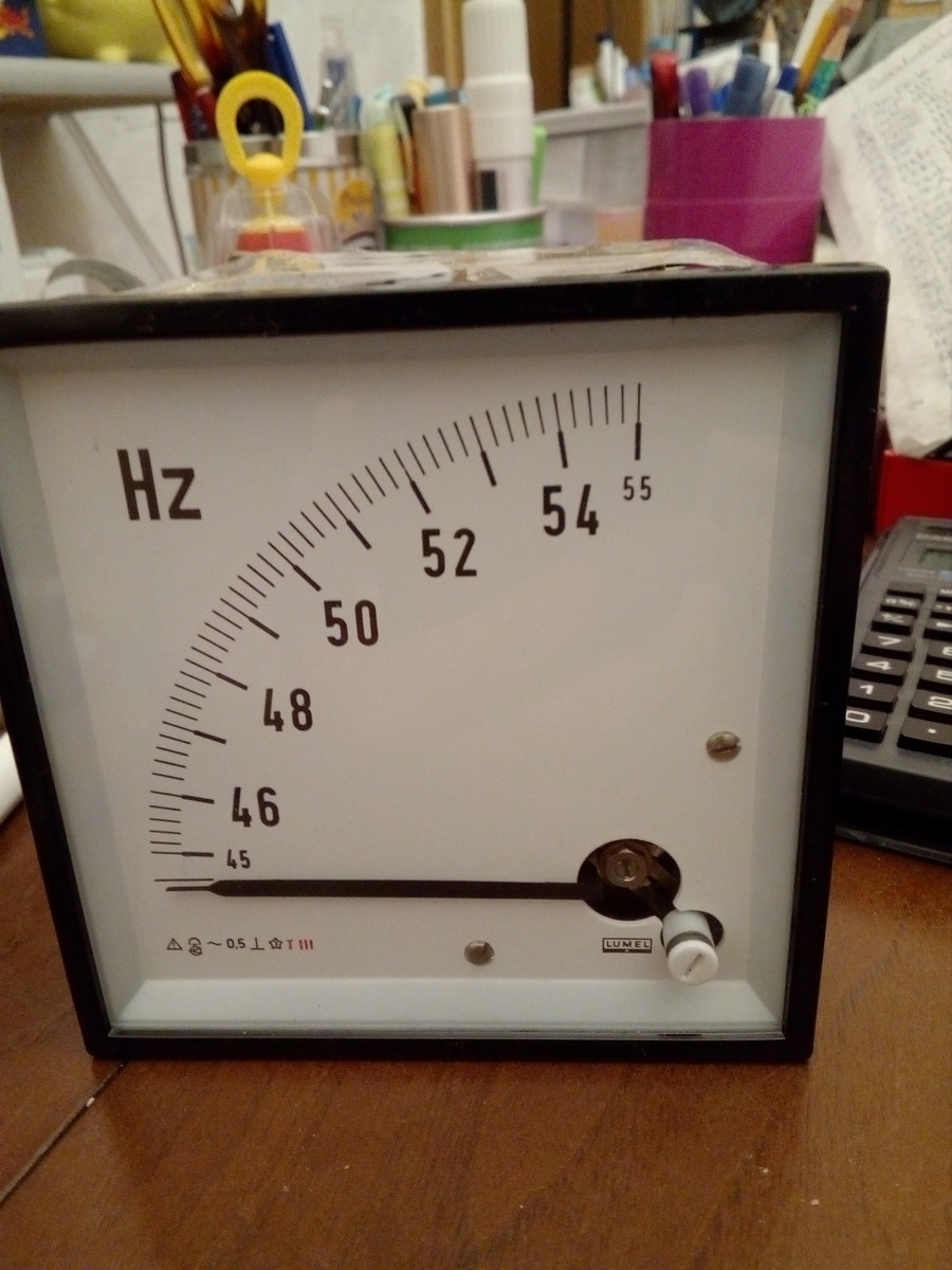

Ich bin sicher, vor 50, 60 Jahren gab es so schwarze Meßinstrumente,
ähnlich anzusehen, wie das Frequenzmessgerät auf dem Bild im Anhang. Ist
schon klar, das so ein Blindstromanzeigemeßinstrument nicht nur zwei
sondern drei Anschlüsse gehabt haben muss, um auch noch die Spannung und
deren Phasenverschiebung zum Strom zu erfassen. Ich wollte ja nur etwas
über das Innenleben eines solchen alten Meßgerätes ohne uC erfahren.
