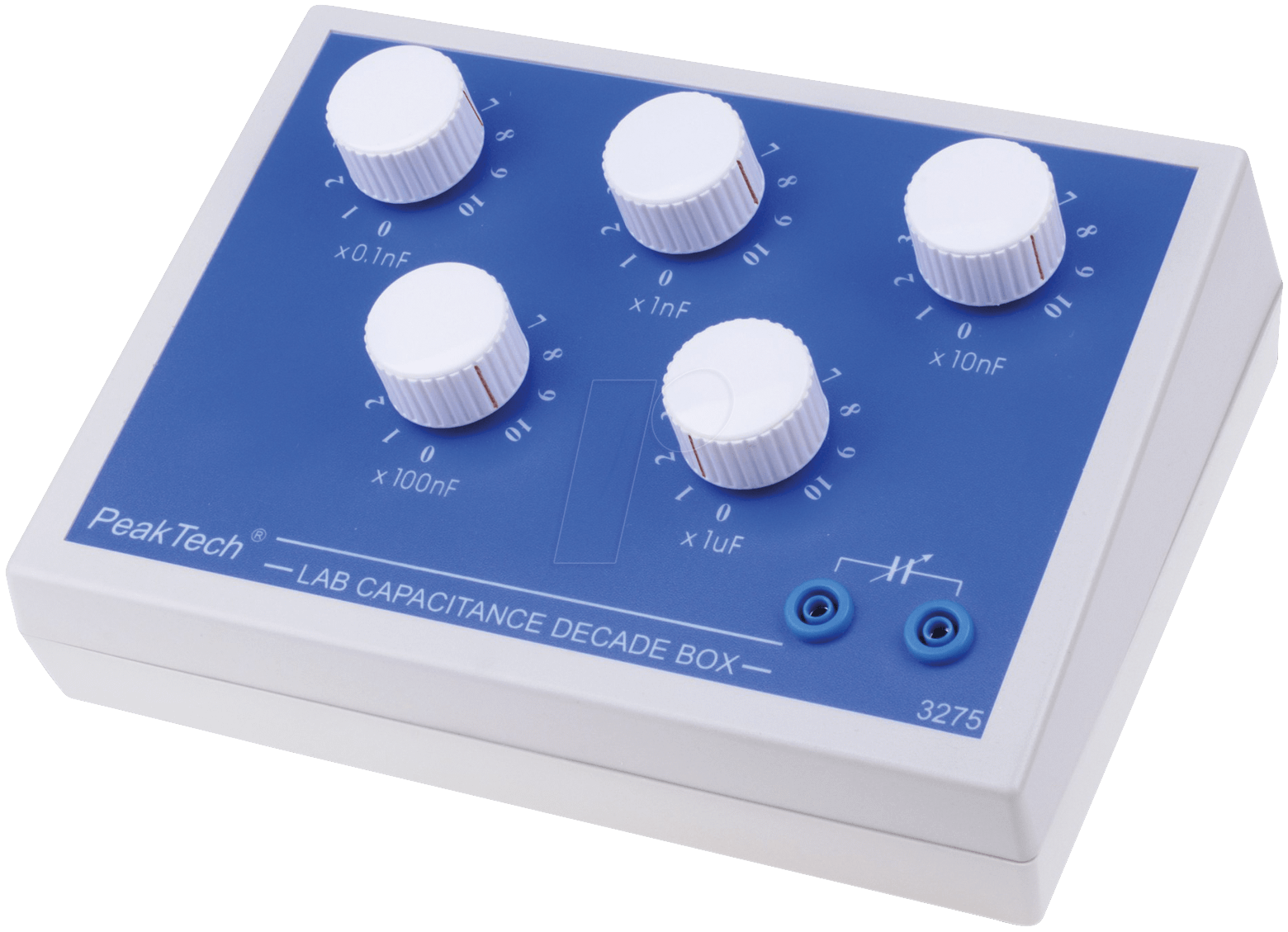

Ich habe rein zufällig bei Angelika diese Kapazitätsdekade entdeckt. Wie
funktioniert die? Ich kann mir nicht vorstellen, das da z.B. pro
Zehnerpotenz 9 verschiedene Kondensatoren drin sind, also 1u, 2u, 3u,
4u, 5u, 6u, 7u, 8u, 9u. Vielleicht gibt es da einen Trick?! Diese Dekade
gibt es ja auch für Widerstände und Induktivitäten. Da könnte ich mir
vorstellen das da 9 Stück 1 Ohm, 9 Stück 10 Ohm, 9 Stück 100 Ohm usw.
bis 9 Stück 1M Ohm drin sind. Die Widerstände einer Sorte sind alle in
Reihe geschaltet und der Drehschalter wählt den richtigen Angriff. Aber
bei den Kondensatoren muss es vielleicht einen Trick geben!

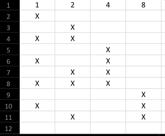

Üblich ist die Kombination 1 - 2 - 2 - 5, selten 1 - 2 - 3 - 4.
Damit umgeht man die Größe 8 (voluminöser).
Die Kondensatoren werden schrittweise PARALLEL geschaltet.
Das geht auch mit Kipp/Schiebeschaltern für den Eigenbau statt mit
Mehrebenen-Drehschaltern, die sind aber dafür idiotensicherer.
