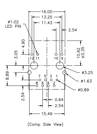

Ich habe hier eine RJ45 von Hanrun. Meine Frage nun: Ist die Ansicht von
oben quasi durch die Buchse durch auf das PCB oder ist die Ansicht von
unten (von Stiftleiste nach oben)?
Ich denke comp side view bedeutet von oben nach unten. Mich wundert aber
die Pinanordnung von rechts nach links?
Wie liege ich richtig?! :-D
#6158207
Comp side ist Bauteilseite.
Du siehst also die Löcher auf dem PCB so, wie du das Teil draufstecken
musst.
Sieht man auch an den gestrichelten Linien: die sind quasi nicht da,
weil das Teil ja noch nicht steckt.

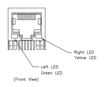

Das mit dem Pin 1 liegt an der Verriegelung des Steckers, die ist bei
dir oben.
Dein Layout ist soweit ich sehe das Standardlayout für Magjacks, da ist
der Riegel oben weil's bequemer ist.
OP #6158255
> musst.
> dir oben.
Dankeschön. Also habe ich es richtig.
Nein leider, der Riegel liegt unten.
