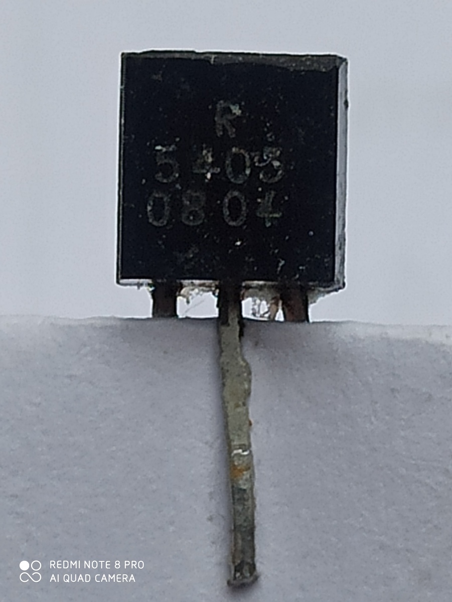

Hallo, wer kann mir helfen dieses Bauteil ausfindig zu machen. Es stammt aus dem Akku-Handstrahler - Modell 2922RF und steuert dort die Laderegelung. Es befindet sich in einem TO-92 Gehäuse und sieht aus wie ein Transistor. Es ist beschriftet mit R5403 und 0804 (siehe Bild). Unter diesem Namen kann ich aber nirgendwo dieses Bauteil finden und weiß auch nicht wo ich es bestellen kann. Kann mir vielleicht jemand weiterhelfen, vielen Dank!

NTE5403

Ein Thyristor, waere der nte. Schaltplan oder Platinenbild gibt es wohl nicht.

Ist das nicht eher eine 5? beschaffbares equiv. z.B. MCR100-4 gibt aber noch andere vergleichbare Typen.

ek13 schrieb: > NTE5403 Sicher nicht, das Marking wäre anders.
Der geschwungene Schriftfont könnte fernöstlich sein

### schrieb: > andere So sieht der NTE aus https://www.galco.com/buy/NTE-Electronics/NTE5405

Muss ja kein NTE sein. Phillips ECG5405, formerly xy Solange es keine andern Hinweise gibt ist der im Rennen.

Dann sollte der TE mal prüfen ob es sich um einen nicht defeketen Thyristor handelt...
Nein Schaltplan bzw. Platinenbild habe ich leider nicht. Aber das ist ein super Tip von euch mit dem Thyristor NTE5403, das ist es wahrscheinlich. Vielen Dank an alle Hinweisgeber, ihr seid echte Profis.
