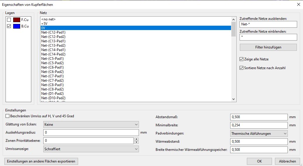

Moin,
habe KiCad Vers.5.1.5 auf Windows und bin gerade ein bisschen
verwirrt...
Ich wollte eine schraffierte Kupferfläche aufbringen, nur wie?
Es geht nur vollflächig. Das Menue wie in der aktuellen Doku erscheint
bei mir so überhaupt nicht. Bin ich zu doof? Gibt es noch versteckte
Einstellungen?

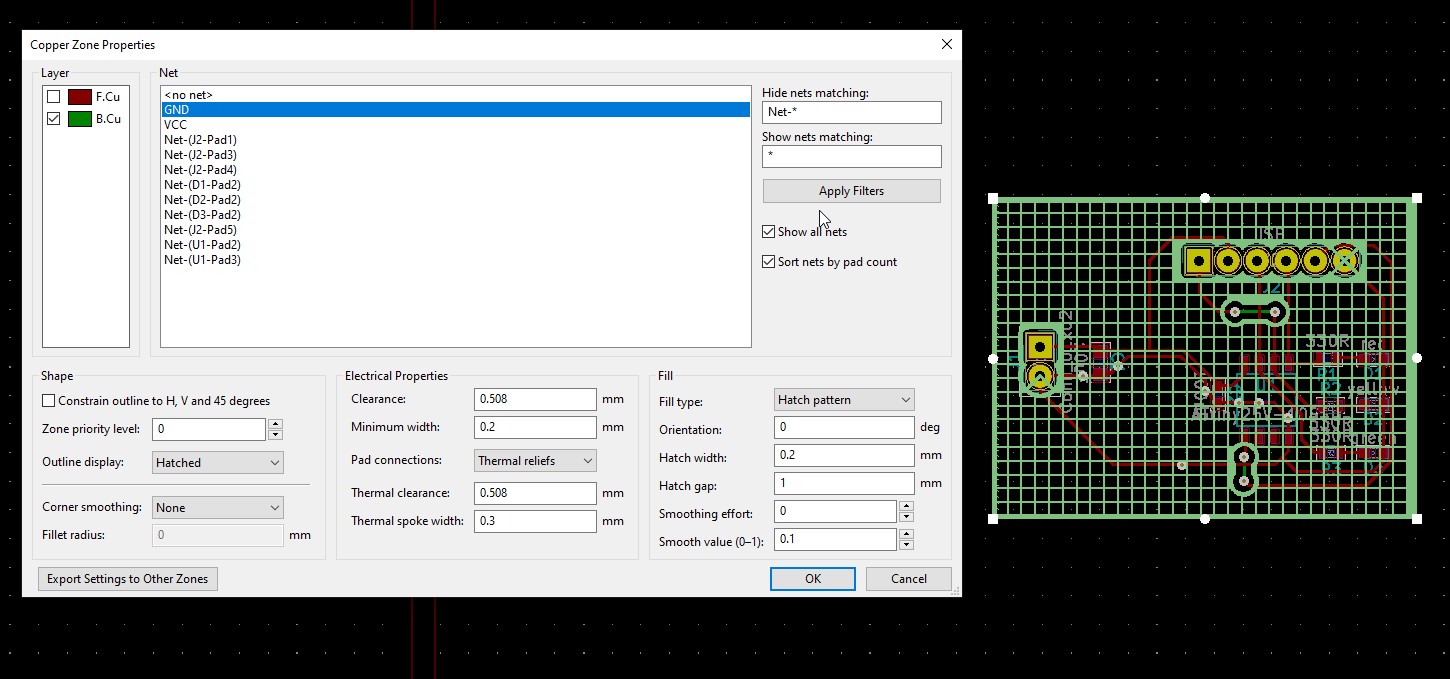

Gast #6159457
Egal ob man das braucht oder nicht. Jedes andere Programm kann das auch
und in der Doku steht es drin, also sollte das ja eigentlich zu finden
sein oder wurde die Funktion komplett entfernt?
Gast #6159474
So, habe es jetzt mit einfachen Leiterbahnen zusammengestrickt, weil ich
fertig werden muss.
Würde mich trotzdem interessieren, wo die Funktion ist?!
#6159873
Ich kenne mich nicht gut mit KiCad aus, habe es zwar interessehalber
installiert, gucke aber nur gelegentlich mal 'rein. Daher weiß ich
solche Sachen nicht, eine kurze Recherche via Google und im Programm
selber läßt mich glauben, dass es diese Funktion (noch?!) nicht gibt.
Verschiedene Nutzer haben in der Vergangenheit auf irgendwelchen Wegen
Workarounds benutzt, um gehatchte Fills zu erhalten.

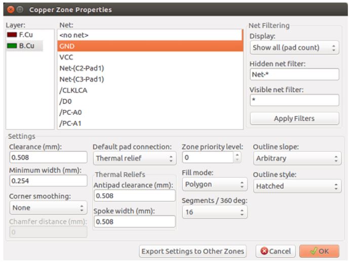

Gast #6160001
....ich hatte irgendwie in Erinnerung, das diese Funktion schon mal drin
war, oder war es irgendein nightly built? Aber wieso steht es in der
Doku? Das programmiert doch keiner rein und nimmt es dann wieder
raus...?
