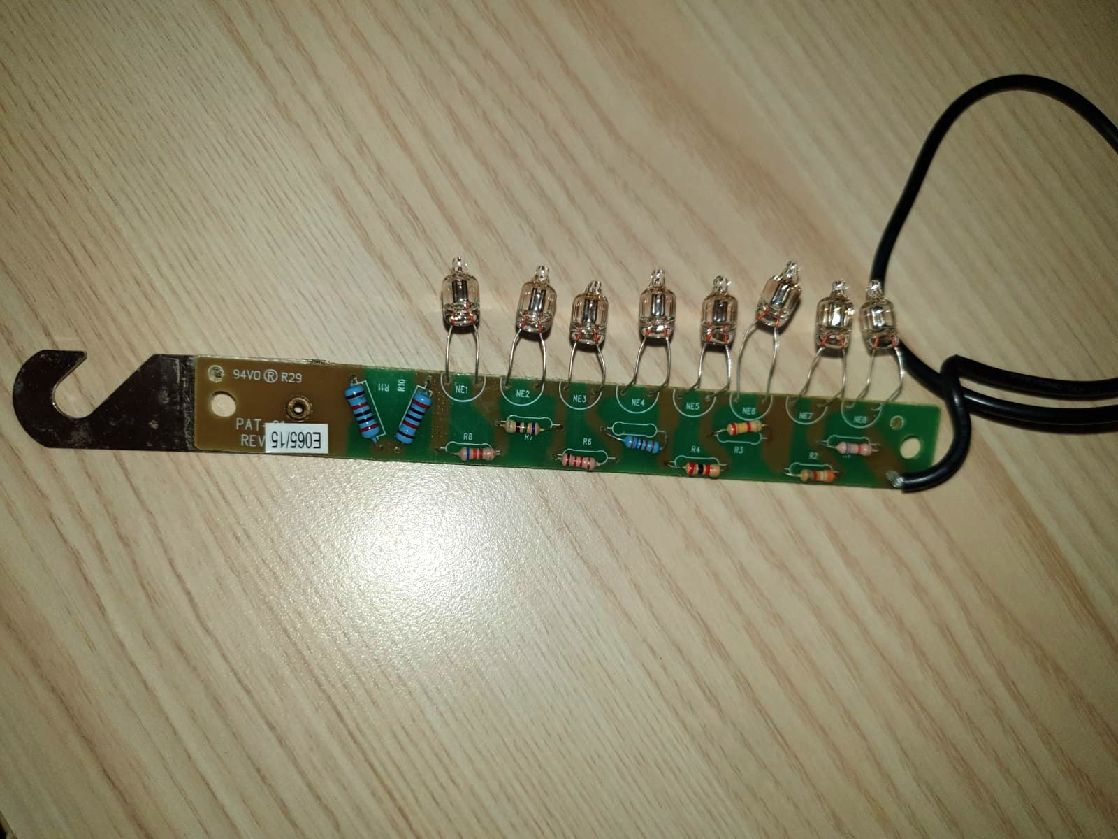

ich möchte die Voltanzeige des Weidezaunprüfers mit einem
Photowiderstands Sensor KY-018 zu einem ESP8266 übermitteln. Mein
Testaufbau mit ADS1115 klappt auch aber der Impuls am Zaun ist zu kurz.
Sprich, die Lämpchen glühen nicht lang genug, damit der KY-018 das
erkennt und übermittelt. Nun reden wir hier über max. 12,4KV und nur
wenigen mA und einem Impuls von wenigen Millisekunden pro Sekunde. Meine
Idee wäre einfach an je einen Fuss der Lämpchen einen Kondensator zu
löten, damit die Lämpchen länger glühen. Was für einen Kondensator
könnte ich verwenden? Oder habt Ihr noch eine andere/bessere Idee??
Grüße
Andy

hinz schrieb:
> Das sind Glimmlampen, die glühen nicht, die glimmen. Und mit einem
> Kondensator wird das mit dem glimmen nichts mehr.
> Nimm einen Phototransistor statt des LDR.
Ok, gibt es da Unterschiede oder kann ich irgendwelche benutzen?
Gast #6160054
Es gibt schon verschieden empfindliche, aber das dürfte bei deiner
Anwendung kaum eine Rolle spielen. Mit einem in TO-18 (z.B. BPX38) ist
es einfacher Fremdlicht abzuschirmen, aber auch einer im 5mm
Plastikgehäuse wird funktionieren.
