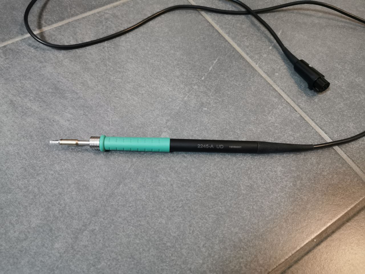

OP
nach langen hin und her habe ich trotzdem so nen Jabe
Lötkolben/Spitzenhalter bestellt, mir war die Preisersparnis einfach zu
verlockend, da so ein simpler Spitzenhalter ja nicht so ein technischem
Meisterstück ist, das es so einen hohen Preis rechtfertigt.
Die Originale Spitze(C245-907) hatte ich bei TME.eu gekauft
Heute kam nun der Jabe Lötkolben.
Macht für mich einen guten Eindruck.
Er wiegt komplett mit Kabel und Stecker 64gr.
Das Kabel ist flexibel, weist eine glatte Oberfläche auf, wie so ein
Messkabel vom Multimeter, hat einen Durchmesser von 3,9mm und scheint
aus Silikon zu sein. Der Stecker hat die gleiche Belegung wie beim JBC
T245.

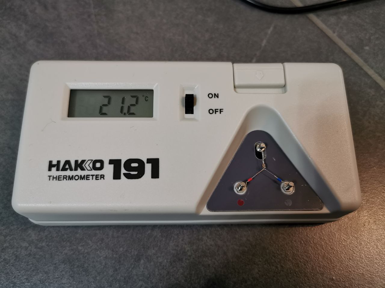

Habe es jetzt nur mal kurz on the fly mit einen 24V 100W Schaltnetzteil
probiert und immer nur kurz etwa 1-2 Sekunden geheizt und das ganze so
ein paar Minuten auf 300°C gehalten (mit Hakko 191 geprüft) der Griff
blieb bei etwa 35°C denke mal das kann man gut schätzen (ich vergleiche
es mit meiner Duschtemperatur und diese liegt definitiv höher).
Ich kann mich noch an Zeiten eines Ersa Multitip 25 erinnern das war
nach einer Weile richtig unangenehm an den Fingern >45°C.
Die Spitze sitzt sehr fest drin, wenn man die mit einer Hand wechseln
will muss der Spitzenhalter schon etwas Gewicht mitbringen.
Ich kann also erstmals nichts negatives darüber sagen, falls jemand auch
nen günstigen "Spitzenhalter" benötigt, kann er hier ruhigen Gewissens
zugreifen. Bei den Spitzen bin ich keinen Kompromiss eingegangen da ich
eher hier die Qualität im Material und Verarbeitung vermute als im
primitiven Spitzenhalter.
OP

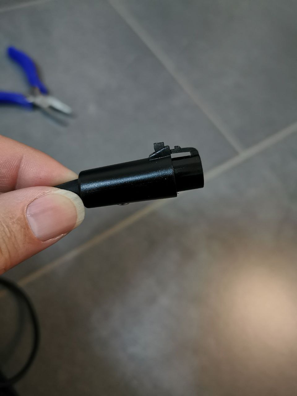

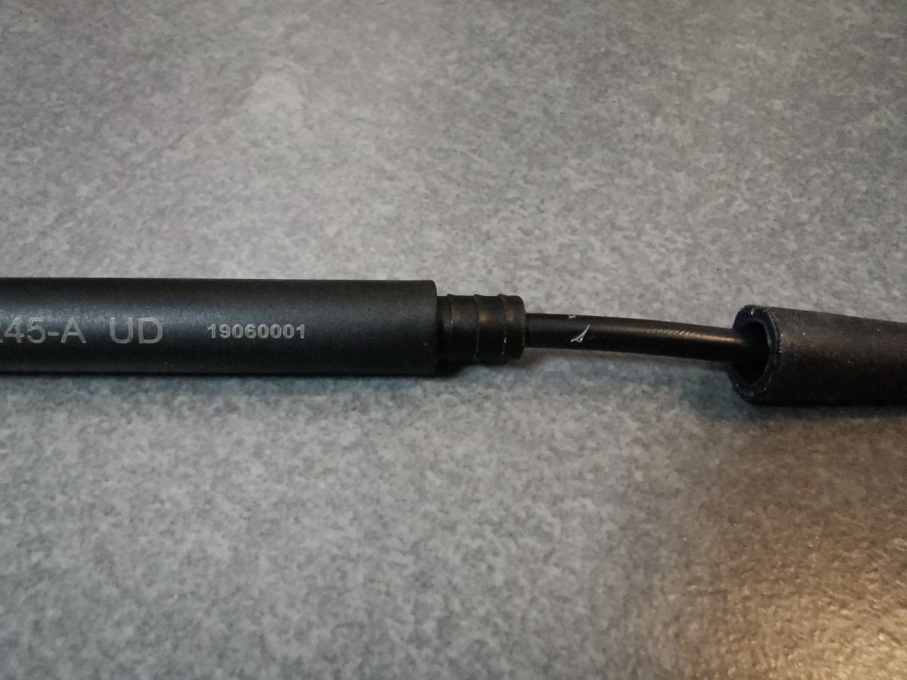

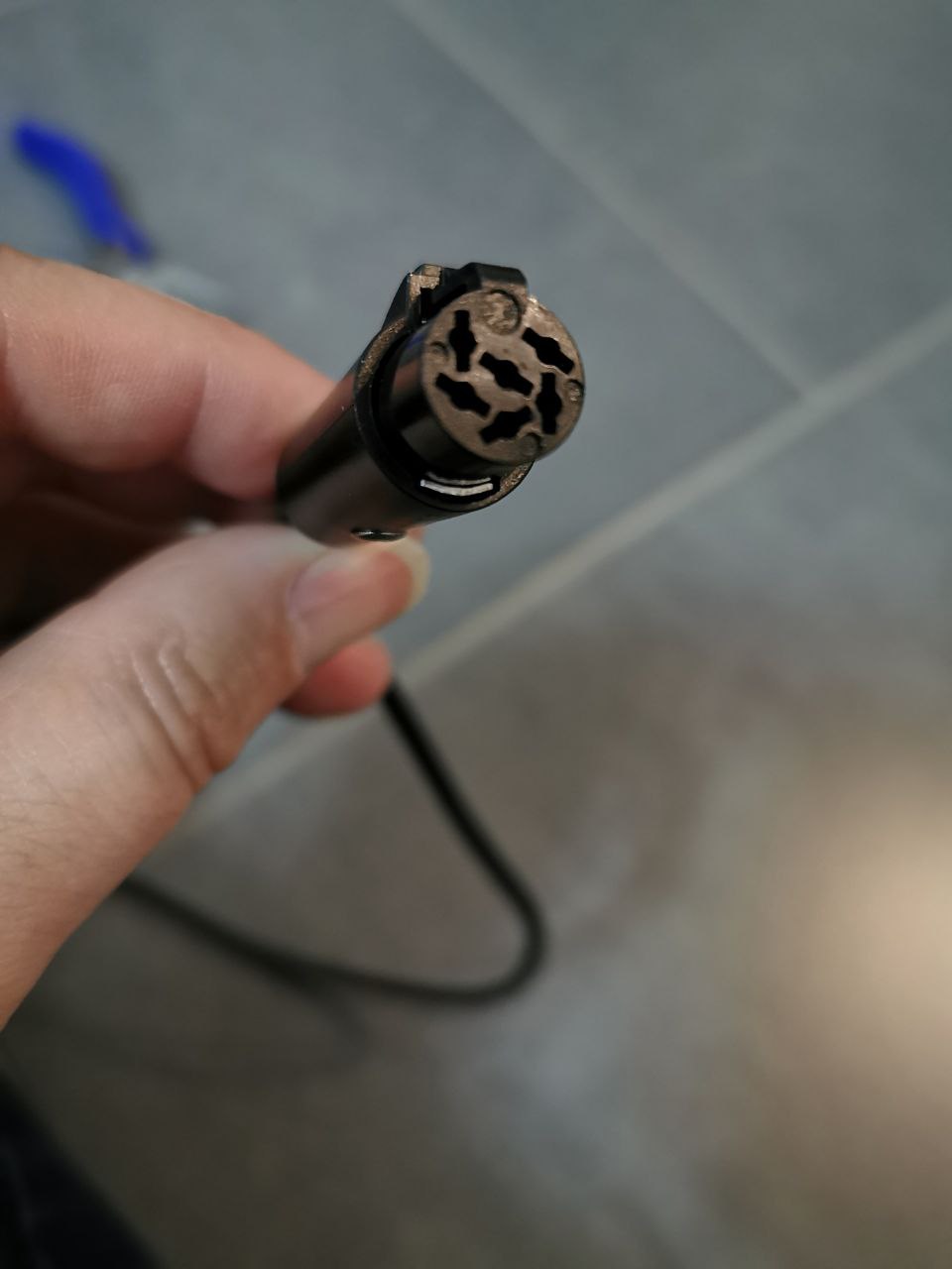

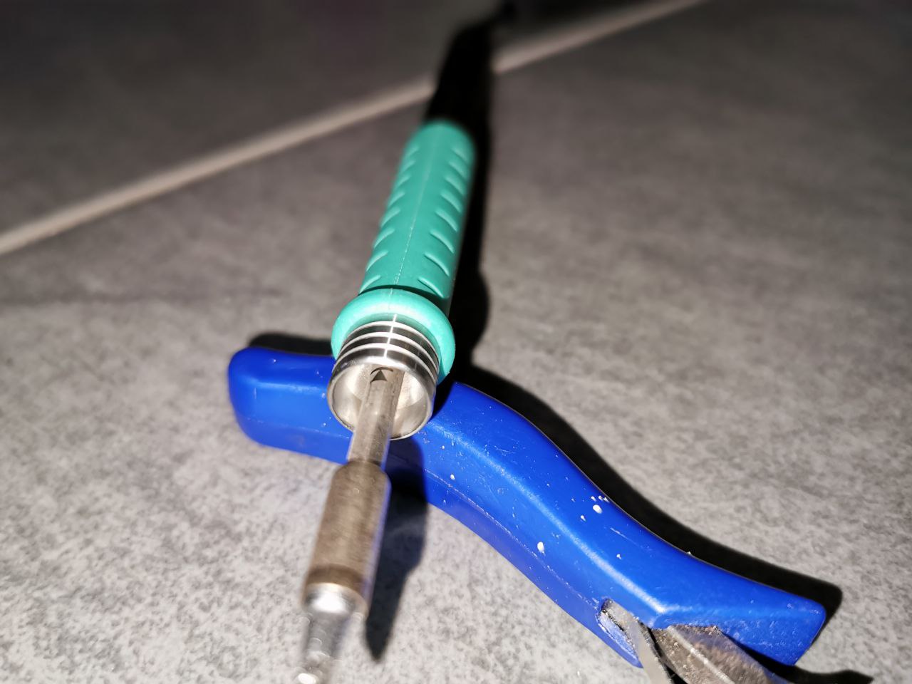

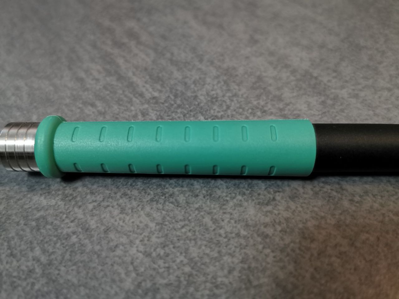

hier noch ein paar Fotos vom Halter und dem Messequipment.
Mit Licht von der Seite sieht man am ganzen Kabel entlang kleine Spuren
vermute von einem Maschinenvorschub bei der Herstellung. Habe mal den
Knickschutz nach hinten geschoben dieser war mit einem flexiblem Kleber
leicht verklebt, Stecker zeigt kein Hirose Symbol. Was meint ihr gibt es
Unterschiede zum Original? Das grüne Teil ist aus Kunststoff ist es beim
Original aus Gummi?
