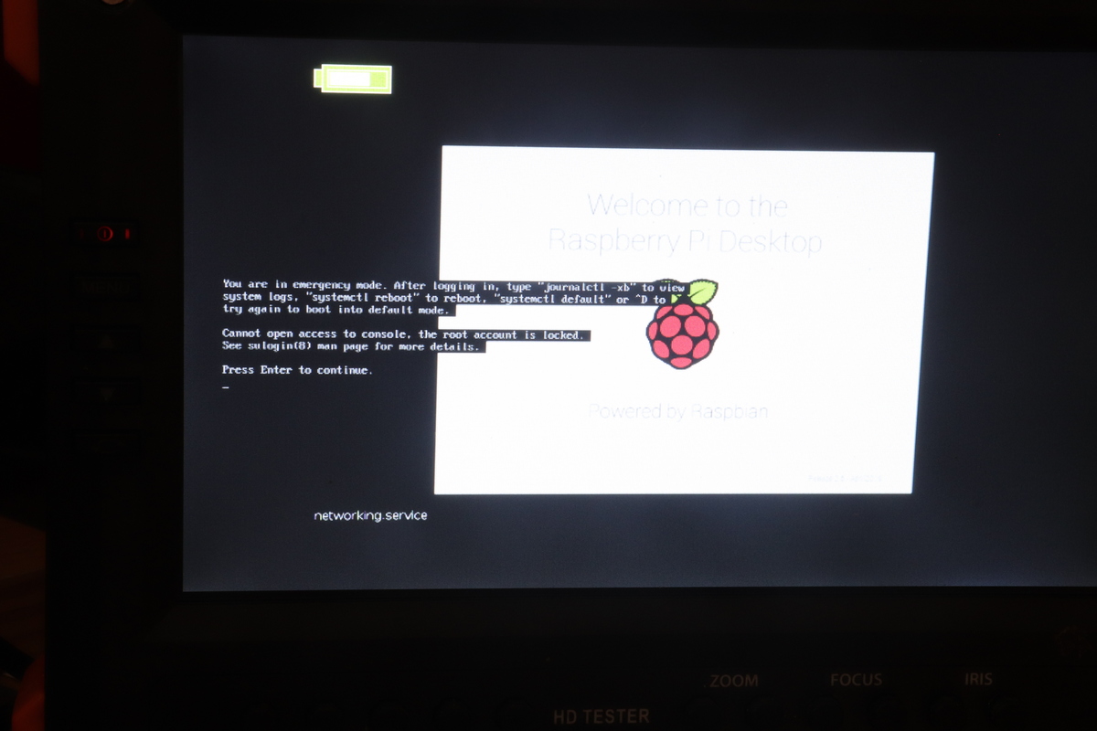

ich experimentiere gerade mit einem Raspi 3 B+ und möchte damit einen
Datenserver realisieren. Da ich von Linux so gut wie keine Kenntnisse
habe, habe ich mich nach Anleitungen im Netz orientiert, Samba
installiert und die Dateien fstab, smb.conf etc. angepasst.
Offenbar habe ich hier aber etwas falsch gemacht, denn nun will der
Raspi nicht mehr booten, er bleibt stehen, s. Bild. Wenn ich danach
RETURN drücke wiederholt sich das Spiel und ich erhalte die gleiche
Anzeige.
Meine Frage nun, gibt es eine Möglichkeit irgendwie an die genannten
Dateien heranzukommen um eine fehlerhafte Anpassung -die das Booten
verhindert- zu korrigieren?
Ich danke für Hilfe
Uwe

Grundsätzlich ja, indem du die Karte in einen Rechner mit einem
Linuxsystem steckst, sie dort einbindest und die Fehler findest und
behebst. Ein Livesystem (beispielsweise https://grml.org) reicht aus, es
muss keine volle Installation sein.

Bootet der nicht von µSD-Karte? Dann einfach eine neue Karte mit
Bootsystem unter Linux erstellen.
Danach könnte man mal auf der alten Karte nachschauen was kaputt ist -
oftmals ist es die Karte selbst.
Tippfehler in fstab könnte übrigens eine der möglichen Ursachen sein.

https://samx18.io/blog/2017/11/05/piBootIssue.html
Kurzform:
Auf der SD Karte im PC in der einzigen exFat/vFAT partition (namens
boot) in der Datei cmdline einen Parameter ändern damit die Kiste im
Emergency Mode auch in eine Shell bootet.
Dann in dieser Shell den vermutlich in der fstab begangenen Fehler
beheben.
Ich danke für die Tipps, aber leider war alles ohne Erfolg.
Beim obigen Tipp erschienen während des Bootens nur vier rote Himbeeren
mit einem Strichcursor darunter und auch nach ca. 15 Min. Wartezeit tat
sich nichts anderes. Die grüne LED war dabei dann auch ständig aus.
Irgendwie mag mich Linux nicht, jedenfalls bekomme ich den geplanten
Datenserver nicht hin.

von Thomas S. (doschi_)
Vielleicht ist hier etwas dabei:
https://www.raspberrypi.org/forums/viewtopic.php?t=58151
z.B. "If you have one of the later PI PI's (2 or 3) (but not the 4)
which won't boot and it keeps stuck on the rainbow screen, while also
displaying the under voltage (lightening bolt) icon, and/or the red LED
flashing then you are simply using boot code that is too old."
