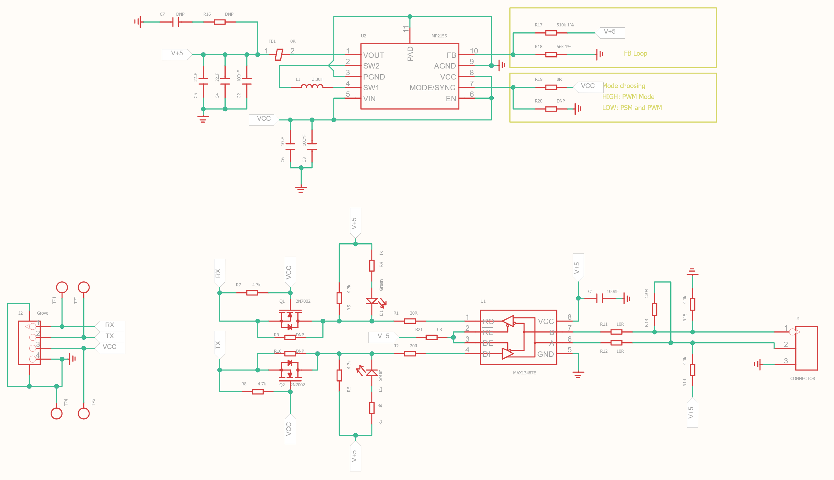

Hallo zuasmmen ich habe vor langer Zeit mal ein Projekt eines RS485 Haussteuerbus mit einem MAX485 realsiert. Nun wollte ich das Projekt für eine Projektarbeit wieder aufleben lassen. Die Vorgabe war, Arduino-Boards für die realisierung zu verwenden. Nach einer kurzen Recherche bin ich auf die RS485-Platine von Groove gestossen, mit welcher ich die Kommunikation realisieren wollte. www.embeddedsys.com/subpages/resources/images/documents/microsys_art_RS4 85.pdf Ich habe die Verkabelung aufgebaut und alle Komponenten einzeln getestet. Wollte ich anber alle 5 Teilnehmer an den Bus anschliessen so funktionierte die Kommunikation zwischen dem Master und dessen Slaves nicht mehr. Ich habe während meiner Recherche bemerkt, dass auf der Platine von Groove die 120 Ohm Terminationswiederstände fix eingelötet sind. Ich dache mir damals bereits, dass dies Probleme geben könnte. Nach einigen Forumsbeiträgen habe ich die Terminationswiederstände auf allen Teilnehmer bis auf dem Master und dem letzten Teilnehmer entlötet. Leider will die Kommunikation mit allen Teilnehmern immer noch nicht funktionieren. Hat jemand eine Idee? Die Wiederstände R14 & R15 habe ich bis anhin nicht ausgelötet.

Michael B. schrieb: > Hat jemand eine Idee? Falls dein Schaltplan stimmt, hast du DE und /RE fest verdrahtet, es kann also garnicht auf Empfang umgeschaltet werden. Georg
Der Schaltplan stammt von Groove. Dachte auch, dass dies ein Einfluss haben könnte. Aber bei 3 Teinmehmern funtioniert die Kommunikation einwandfrei.
#6162003
Der Schaltplan kann so nicht stimmen, denn so ist nicht nur der Treiber permanent eingeschaltet, sondern auch der Empfänger permanent ausgeschaltet.
Sind die bei mir auch. Allerdings nicht fest an Vcc damit kann er nicht antworten. Hier sprechen bis zu fünf miteinander. Funktionieren denn alle einzeln/zu dritt oder ist einer so aus dem Tackt ist das er alles durcheinander haut?
#6162011
Hmmm schrieb: > Der Schaltplan kann so nicht stimmen, denn so ist nicht nur der Treiber > permanent eingeschaltet, sondern auch der Empfänger permanent > ausgeschaltet. Das sieht mir eher so aus, als sollte es eine automatische Umschaltung geben. Oder wofür ist das ganze Geraffel zwischen dem UART Verbinder und den DI/RO Pins des Transceivers?
Ich lag falsch. Hmmm hat recht aber so wird es nie funktioniert haben. Dort wo es funktionierte war etwas anders.

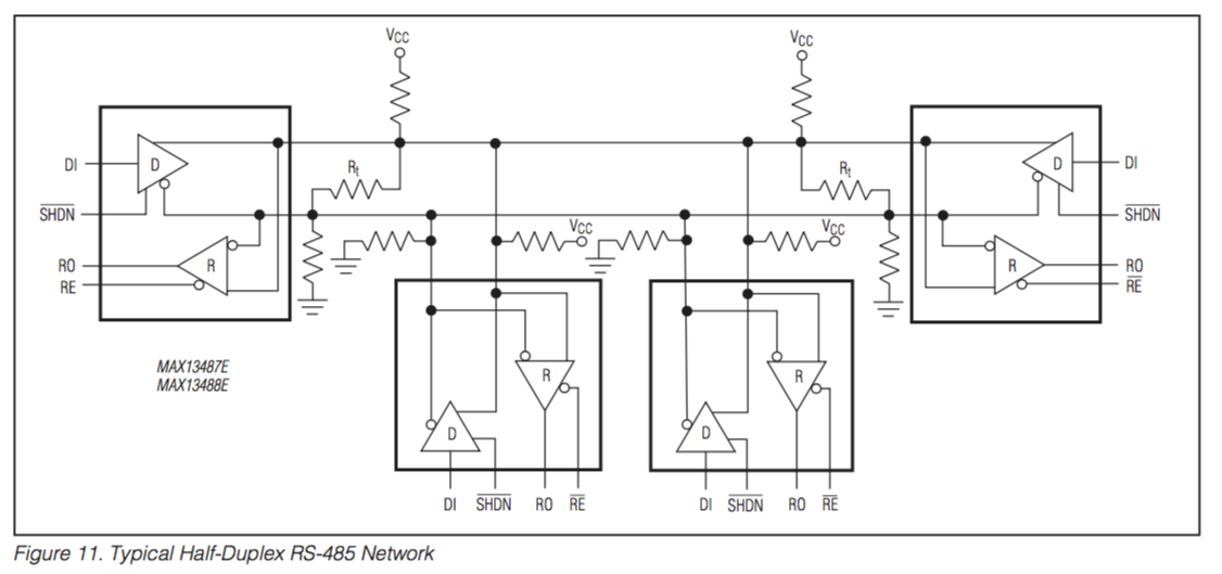

Nee, der Schaltplan ist leicht irreführend. Der MAX13487 hat ein Auto-Direction Feature. Wenn !RE HIGH ist, dann ist die automatische Umschaltung aktiviert. Wenn !RE Low ist, dann ist der Transceiver permanent als Empfänger konfiguriert. Und DE (wie im Schaltplan) gibt es bei dem Kollegen gar nicht. Richtig wäre !SHDN... Der muss also auch high sein. Ich vermute mal, dass entweder die BIAS Widerstände das Problem sind oder wir mal genauer wissen müssten, was "Kommunikation" überhaupt bedeutet. Die automatische Umschaltung schützt Dich nämlich davor, zwei aktive transmitter gleichzeitig auf dem Bus zu haben. Und dann gibt's natürlich Datenmüll...
#6162033
Its magic schrieb: > schützt Dich nämlich davor, meh... ich meinte natürlich, "schützt Dich N I C H T davor"... Und hier noch das DaBla: https://datasheets.maximintegrated.com/en/ds/MAX13487E-MAX13488E.pdf
Hmmm schrieb: > Interessant wäre erstmal, ob !RE und DE wirklich dauerhaft auf +5V > liegen. Wenn ja, kann es nur durch Fehlerzustände (z.B. einbrechende > Spannungen bei der Buskollision) überhaupt mal funktionieren. Habe es gleich mal mit dem KO ausgemessen. !RE und DE liegen immer an +5V.
Its magic schrieb: > Ich vermute mal, dass entweder die BIAS Widerstände das Problem sind > oder wir mal genauer wissen müssten, was "Kommunikation" überhaupt > bedeutet. ich Kommuniziere mit 9600 bps (8 data bits, kein parity, ein Stopbit) vom Master (Arduino DUE oben links) zu den Teilnehmern (Arduino UNO). Der Master fragt über ein Protokoll den Zustand der "Sensoren" ab. Diese antworten ihm anschliessend. Wenn er die Antwort ausgewertet hat steuert er die "Effektoren" an. Diese Kommunikation funktioniert z.B. zwischen Master, "Sensor" Taster (unten links) und "Effektor" LED-Spot (unten rechts).
Michael B. schrieb: > Habe es gleich mal mit dem KO ausgemessen. !RE und DE liegen immer an > +5V. Ist korrekt, der Treiber befindet sich dann im Auto Direction Mode. Das Datenblatt zeigt in der Function Tables wie die State Machine intern funktioniert.
