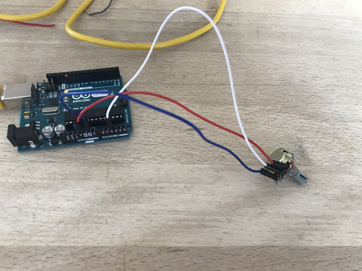

von Jaski J. (jaski_j)
Bei einem Poti bekomme ich mittlerweile realistische Werte von 0 bis
1023 aber von den anderen beiden nicht...
Hier ein Foto von dem Aufbau.
von Teo D. (teoderix)
Vertrau den (billigen) Dupont-Kabel nicht blind und den Lötstellen auf
keinen Fall.
Potis werden gern mal von Unbedarften gegrillt. Hier einmal falsch
angesteckt und dran rumgekurbelt und schon ist die Kohleschicht am
verdampfen.
Es ist also auch nicht grad unwahrscheinlich, das die beiden Potis
kaputt sind.
PS: Mit Schrumpfschlauch.... Gefällt mir, so soll das sein. :)
von Wilke (Gast)
Nix Schrumpfschlauch, das sind normale Breadboard Verbindungskabel mit
angespritzten Pins.
@Jannes
Hast du die Pins nur um die Potianschlüsse herumgebogen, oder auch
zusätzlich noch gelötet? Auf dem Bild ist das für mich nicht erkennbar.

von Achim S. (Gast)
dann wäre es freundlich und hilfreich zu sagen, was jetzt bei dem einen
Poti die Verbesserung bewirkt hat. Hast du es einfach nochmal neu
angesteckt? Oder hast du einen Fehler gefunden (z.B. falschen Pin
benutzt)?

von Joachim B. (jar)
was soll man da sehen? verlötet oder gesteckt?
Ein Ratespiel!
von HildeK (Gast)
Dann nimm den Mittenanschluss des funktionierenden Potis und schließe
ihn der Reihe nach an die Eingangspins für die anderen Potis an. Sollte
das realistische Ergebnis mit wandern, dann sind deine beiden anderen
Potis wohl defekt, wenn nicht, dann hast du ein Softwareproblem.
Wilke schrieb:
> angespritzten Pins.
> @Jannes
Teo D. schrieb:
> Jaski J. schrieb:
>> Den Aufbau habe ich mehrfach überprüft und keinen Fehler gefunden...
> Hat hier der Typ, der die Kabel nur in die Löcher des Footprint, für
> eine Stiftleiste getseckt hat, auch behautet.... Bilder statt Prosa, ist
> deshalb Motto und keine Schikane.
Kann es sein das Du die Kabel an den Nieten für die Kontaktfahnen
angelötet hast?
Auf dem Foto sieht das so aus. Das sollte man eher nicht tun, weil dabei
meist die Kontaktsicherheit zur Widerstandsschicht leitet. Was meinst Du
wozu die Kontaktfahnen da sind? - man darf (soll) sie benutzen.

von Wolfgang (Gast)
Was meinst du, wozu der Hersteller am Poti die Anschlüsse vorgesehen
hat?
Ok Danke schonmal für die Tipps...
ich werde jetzt diie Kabel an diese Beinchen löten und nicht an die
Öse... mal schauen was dabei rausspringt.
Wenn das dann noch nicht funktioniert mess ich mal den 5V ausgang am
Arduino aus...
Und ja die Kabel sind verlötet... (halt an dieser Öse...)
Und wenn ich da immer noch keinen Fehler findet sind die wahrscheinlich
kaputt...
von Christian H. (netzwanze) Benutzerseite
Wenn Du Pech hast, wurde durch Deine Löterei der Übergang von Anschluss
zu Schleifer zertstört.
Update:
habe die Potis alle der Reihe nach in ein Breadboard gesteckt und habe
die dann quasie von den Füßen aus verkabelt und habe so gute Messwerte
bekommen...
Vielen Dank Zeno und alle anderen für eure Tipps!
von Floh (Gast)
> kaputt...
Das kannst du doch mit dem Ohmmeter rausfinden.
Oder, wie es schon geschrieben wurde, die Spannung am Schleifer messen,
wenn die Enden an GND und +5V liegen. Dann mußt du am Schleifer eine
Spannung, die dem Drehwinkel entspricht, messen.
> und nicht an die Öse... mal schauen was dabei rausspringt.
Jetzt komme ich nicht an der Frage vorbei, ob Du Dir schon alleine die
Schuhe zubinden kannst?
Mit dem Drehpoti willst Du eine Spannung zwischen 0 und 5 Volt
einstellen. Ist es nicht möglich, ein Multimeter zu nehmen und das zu
messen? Das ist Arduino zweite Stunde, in der ersten fragt man Taster
ab.
Ich habe vor ein paar Wochen im Lidl Digitalvoltmeter für 9,95 Euro
gesehen, die für diesen Zweck mehr als ausreichend wären. Wenn das zu
teuer ist, bei Aliexpress nach DT-832 suchen, die Dinger kommen um 3,50
Euro frei Haus und sind erschreckend genau.
> bekommen...
Bei dieser Gelegenheit hast du dann auch gleich die Kontakte deines
Steckbretts so weit auseinander gebogen, dass sie beim nächsten
"normalen" Draht einen Wackelkontakt produzieren (viel Spaß bei der
Fehlersuche ;-)
Deshalb löte ich an die drei Potianschlüsse immer ein kurzes Drahtstück
mit passendem Druchmesser und stecke das dann ins Steckbrett.
