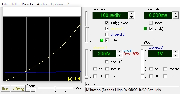

Versuche es mal mit dem µTracer [1].
[1] https://www.dos4ever.com/uTracer3/uTracer3_pag0.html

Seitdem kann ich meinen Kunden geprüfte Röhren anbieten. Ich hatte
vorher diesen µTracer. Da gab es immer wieder Probleme, das defekte
Röhren nicht erkannt wurden. Das lag wohl daran das der µTracer immer
nur im Millisekunden Bereich misst, da bleiben viele Röhrenfehler
offensichtlich unentdeckt.
Gruß Rolf
von Funkel (Gast)
Da die Röhren keine digitalen Bauelemente sind fallen der Micrtracer
raus und ebenso Digitale Messgeraete.

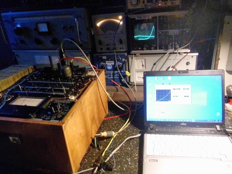

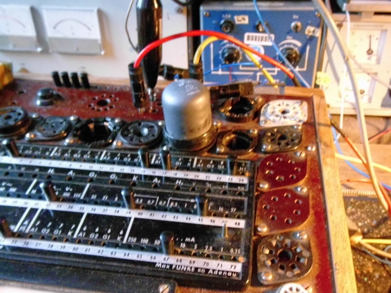

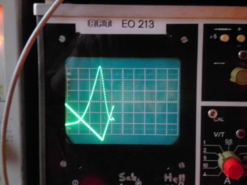

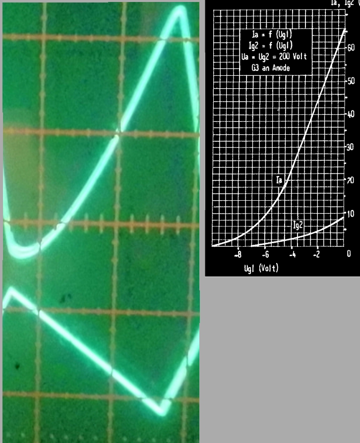

von Edi M. (edi-mv)
Mohandes H. (mohandes)04.03.2020 20:25:
"Man betrachte z B. einen Standard-Röhrentuner Ende der 50er Jahre.
Meine
Hochachtung vor den Entwicklern. Je tiefer man in eine solche Schaltung
eindringt, sie geistig durchdringt, desto mehr wird das Staunen!"
Ich habe gerade ein UKW- Radio OHNE UKW- Tuner in Betrieb, gebaut Ende
1951,  das nimmt eine Triode/ Heptode der Vorkriegs- Bauart (ECH11) von
LW bis UKW ran ! Davor eine Vorstufe mit Breitband- Eingang (6SH7).
Zu der Zeit gab es noch etliche solcher Geräte, die mit
Flankendemodulation arbeiteten, dieses nicht, es hat ZF- Verstärker und
Diskriminator.
Das Gerät ist ausreichend empfindlich, und klingt verdammt gut.
ZUM THEMA HIER:
Wie wäre es mit einem Alt- RPG, etwa von Funke, und an die Zeit
angepaßt, fitgemacht für Bildschirm- Kennlinie mittels Oszillograph oder
Großbildschirm (Fernsehgerät), sowie Anschluß an PC oder Laptop ?
Das geht- ich hatte eine Kiste gleicher Röhren, Neulampen, aber die
Packungen zerfallen, und dazu alte und kaputte Funzeln.
Da habe ich schnell was zusammengesteckt.
Mit Funktionsgenerator, RPG und Oszillograph und einem 1 MOhm ging das
Zusammenstecken in ZWEI MINUTEN !
Die Prüfung mittels Kennliniensichtung war dementsprechend dann auch
schnell erledigt.
Und- es geht auch mit PC/ Laptop, sogar OHNE zusätzliche Hardware, sowie
einer billigen, ggf. einer freien Software.
Allerdings muß man bei Verwendung der Bordmittel wenigstens einen
Spannungsteiler und ggf. galvanische Trennung schaffen.
Bilder: Kennlinie einer Penthode EF14, einmal im Vergleich zur
Hersteller- Kennlinie. Auf einem anderem Bild ebenfalls, aber durch die
Dehnung der Teilung ist der Steigungswinkel flacher.
Die Darstellung der Kennlinie ist klein, weil die verwendete Software
keinen schirmfüllende Darstellung gibt. Natürlich keine Bezeichnungen
der Achsen, weil es keine speziell für diesesn Zweck entwickelte
Software ist.
Es ging hier nicht um eine supergenaue Kennliniendarstellung !
Aber die Fotos zeigen, daß man mit geringem Aufwand ein altes RPG mit
modernem Equipment verbinden kann.
Mit wenig Zusatzaufwand ist auch höhere Genauigkeit erreichbar.
Insbesondere stört die geringe Siebung des RPG.
Einzige Einschränkung ist die geringe Auswahl des Funke an
Betriebsspannungen.
Vorteil ist jedoch die idiotensichere Bedienung der alten Funke- RPG's
mit Prüfkarten, sowie die Möglichkeit, ALLE benötigten Verbindungen auf
der Fassungs- bzw. Kreuzsteckfeld- Oberfläche zu erreichen.
Und- man kann die Sache auch weit vereinfachen, wenn man eine angepaßte
Spannungsversorgungs- Grundschaltung des Funke verwendet, ohne
Netztrafo, Kreuzsteckfeld, Umschalter und Fassungsbrett.

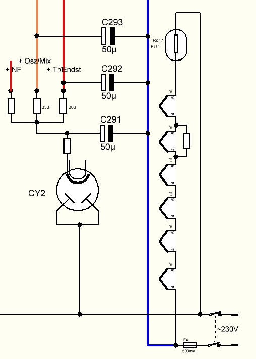

michael_ schrieb:
> michael_ schrieb:
>> Oder die ECH83 für Batterieheizung.
>> Stellvertretend für die Autoradioserie mit 12V Anodenspannung.
Die ECH83 ist eben nicht bezüglich Heizung für Batteriebetrieb
ausgelegt. Mit 0,3A Heizstrom wäre eine Batterie schnell leer. Schau Dir
mal an was Batterieröhren der D-Serie so brauchen. Was die ECH83
auszeichnet ist die niedrige Anodenspannung von 12V, wodurch ein Betrieb
an der Autobatterie möglich ist. Die hohe Heizleistung stört beim
Betrieb an einer Autobatterie eher nicht.
michael_ schrieb:
> Oder am Bsp. der EF80.
> Die hat zwar 0,3A, aber du kannst die nicht in Serie betreiben, wie es
> in Röhren-TV mit P-Röhren Bestückung ist.
> Gut, in deiner Bastlerschaltung spielt das keine Rolle.
Da muß man sich halt überlegen wo man die Röhre im Heizkreis anordnet.
Da auch im Allstromgerät der Heizkreis einseitig auf Masse liegt, muß
man bei Mischbestückung halt die Röhren mit niedriger Ufk entsprechend
im Heizkreis anordnen.
Ich habe jedenfalls schon Allstromgeräte zerlegt in den P und E Röhren
gemeinsam verbaut waren. Die E-Röhren waren wenn ich mich recht entsinne
im Tuner oder ZF Verstärker. Ich meine das war ne ECC81.

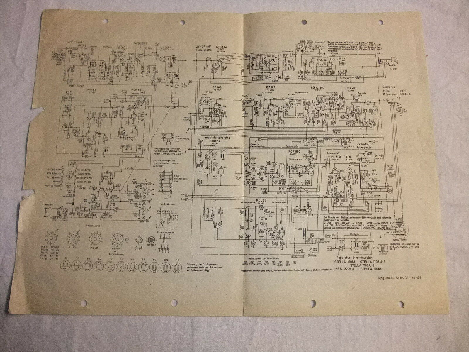

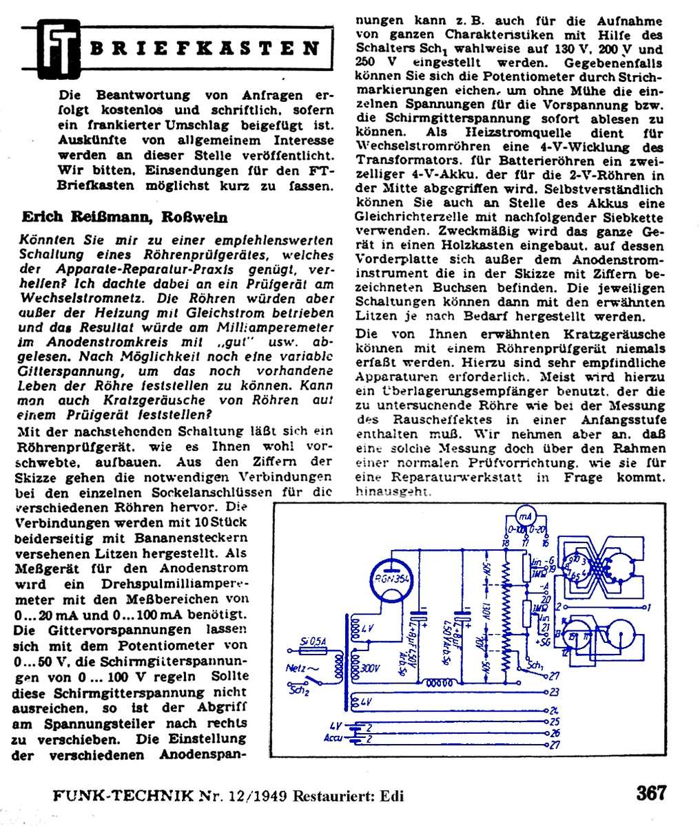

So Du Schlauberger dann schau Dir mal den Schaltplan vom Stella 1707U,
den ich angehangen habe, an. Was siehst Du dort? Die Kombination von E
und P Röhren, natürlich in Reihenschaltung, wie auch sonst in einem
Allstromgerät.
Ach ja und bei einem Röhrenprüfgerät ist das auch völlig Rille.

Dann waren die Entwickler doof ?
Schaltplan- Ausschnitt RAFENA "Start 103A", und der quält gleich drei
EF80 mit Serienheizung. Es gab jede Menge Geräte mit dieser
Reihenschaltung.
> Mit Uf/kmax 150V geht das nicht!
> P-Röhren haben da 250V.
> Die ECH81 hat sogar nur 100V.
> Und es gibt weitere Kriterien.
Oha..in Millionen von Fernsehgeräten offenbar auch nicht, oder?
http://mengewein.magix.net/rft_tv_geraete/Schaltbilder/Schaktbild_Iris17B.jpg
Gruß,
Holm

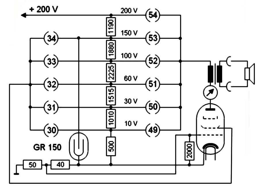

von Edi M. (edi-mv)

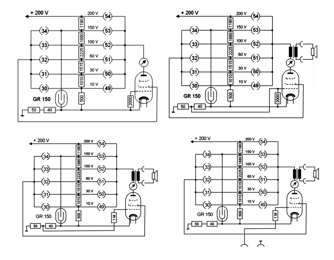

Angehangen die Grundschaltung des Röhrenprüfers W19 von Funke (Quelle
w19.de).
Gitter 1 ist hier an eine negative Vorspannung gelegt, das ist die
Prüfung auzf Steuerwirkung", für die "Emission bei Gitter Null", mit der
eine Beurteilung des Abnutzungsgrads ermöglicht wird, ist die Verbindung
zu trennen.
Eine "Emissionsprüfung", öfter erwähnt, bezeichnet eigentlich die VOLLE
Emission, die die Kathode verknusen kann, und das kann für Röhren
schädlich sein, das kann einer gebrauchten Lampe den Rest geben.
Funke's machen keine "Emissionsprüfung", sondern eine Prüfung in einem
für alle Röhren gleichen -und unschädlichen- Arbeitspunkt.

von Edi M. (edi-mv)
Die Grundschaltung reicht auch aus.
Nur das Steuergitter wird entweder
- mit 2KOhm nur an Masse gelegt -> "Gitter Null", oder
- mit 2 KOhm an die negative Vorspannung "Prüfung Steuerwirkung", oder
- über 1 MOhm -ohne den 2 KOhm- an die neg. Vorspannung "Vakuumtest".
Eine mit den Funke's mögliche Variante ist die Einspeisung einer
externen Steuerspannung von einem stellbaren Netzteil, zwecks
Kennlinienaufnahme, und man kann eben auch die Anode und die
Anodenspannungen per Buchsen und Fassungsanschlüssen erreichen, um
externe Meßgeräte, wie Röhrenvoltmeter, Oszillographen usw.
anzuschließen.
Die RPG's gestatten noch Prüfungen Elektrode gegen Elektrode, zum
Feststellen von Isolationsfehlern und Feinschlüssen. Die kommen aber so
selten vor- das kann man im Zweifelsfall mit einem Ohmmeter, welches im
MOhm- Bereich messen kann, testen.
Es gibt eine Beschreibung aller Karten für Funke- RPG's, aus denen kann
man die Werte für "unbrauchbar", "brauchbar" und "gut" entnehmen.
Die Bewertung sind Erfahrungswerte.
Im Allgemeinen sind die Bewertungen aussagekräftig- eine Endröhre, die
z. B. mit 10 oder 20% Anodenstrom bei Gitter Null als "unbrauchbar"
bezeichnet wird, bringt dann auch keine Leistung mehr, verzerrt beim
Aufdrehen, usw. Eine ZF- Röhre könnte noch etwas bringen, aber wenn der
Zeiger kaum noch aus der Ruhelage rückt, ist dann doch Ende.
So kann man eben den Zustand einer Gebrauchtröhre einigermaßen
beurteilen. Röhren mit 50-70 % kann man meist guten Gewissens verwenden.
Es gibt aber seltene Ausnahmen- so habe ich eine "gute" Röhre, die nach
einer halben Stunde schlagartig kaum noch verstärkt, vermutlich eine
gebrochene Schweißstelle am Schirmgitter, oder ein interner Feinschluß
durch Erwärmung.
Ich kann die Skizze der Funke- Grundschaltung  noch entspr. umzeichnen.

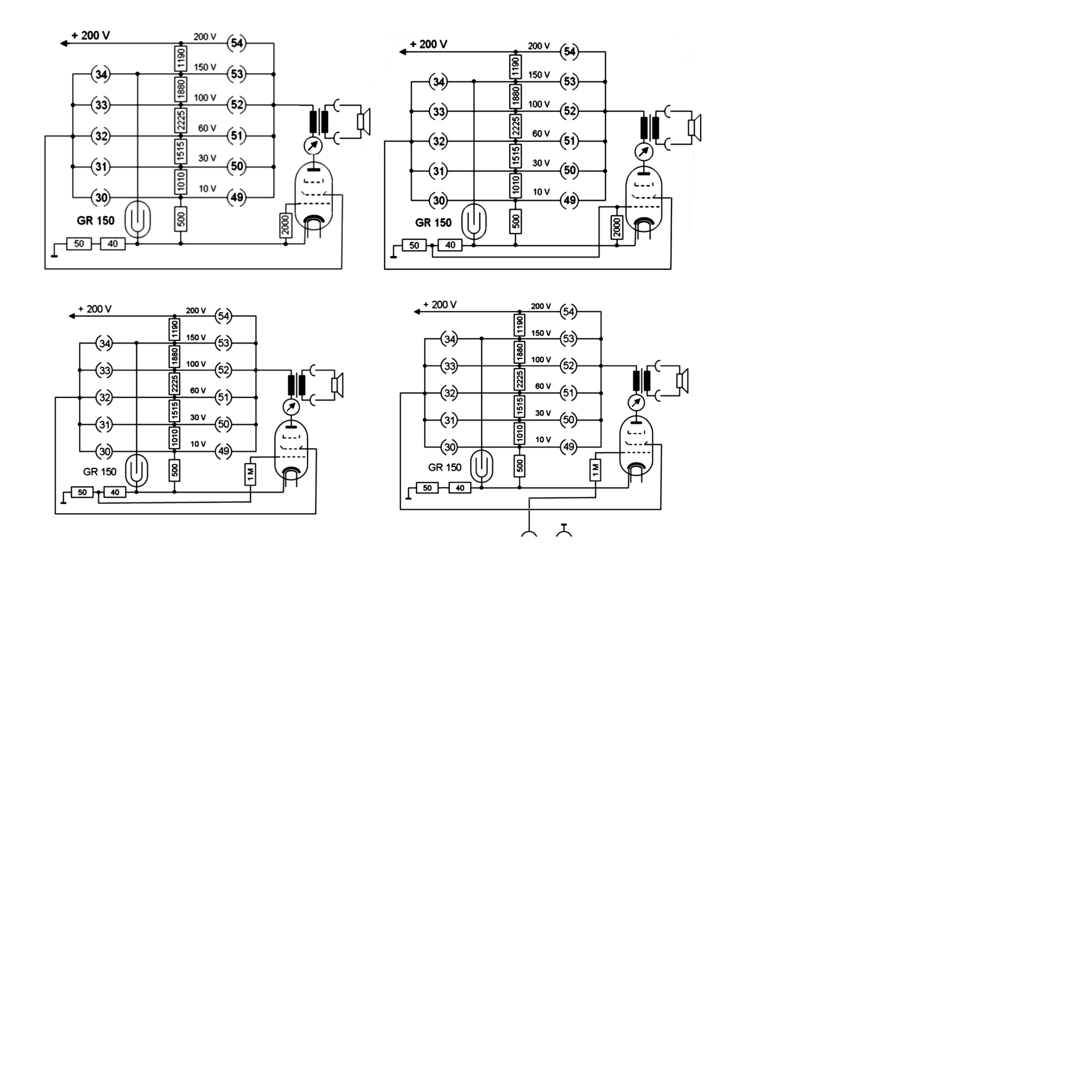

von Edi M. (edi-mv)
So, hier die Grundschaltung mit den genannten 4 Funktionen: G1 = 0, G1 =
-2V, Vakuumprüfung bei G1 = -2V, Einspeisung einer externen negativen
Ug1.
Kann man natürlich mit einem geeignetem Tasten- oder Kreisschalter
machen.
Nötig wäre dann noch ein Heiztrafo, sowie die Bereitstellung der 200 V
Anodenspannung aus einem geeigneten Netzteil.
Supereinfach ist das alles aber nicht !
Funke's haben Karten mit Steckerstiften, die man wegen der Karten nicht
woanders einstecken kann.
Wenn man das mit Schaltern per Hand realisiert, muß man schon wissen,
was man tut.
-> Die Anodenspannungsquelle muß aber einen bestimmten Innenwiderstand
haben- denn genau der wird bei den Prüfkarten in einigen Fällen
berücksichtigt !
Original wird der durch die Trafowicklung (Stromergiebigkeit) und den
Innenwiderstand der Röhre gewährleistet. Wenn man einen anderen Trafo
verwendet, und/ oder die Röhre durch eine Halbleiterdiode ersetzt,
benötigt man einen Reihenwiderstand.

von Volker S. (sjv)
soul e. schrieb:
> Deshalb packt man das teure Zeug auf die
> Masse-Seite.
Nein, auf der Masse Seite liegen die brummempfindlichen Stufen, siehe
https://www.mikrocontroller.net/attachment/447495/Heizkreis_RAFENA_Start_103A.jpg
An Masse liegt die PABC80, Demodulator u. NF-Vorstufe, die teure PL36
liegt ganz oben!

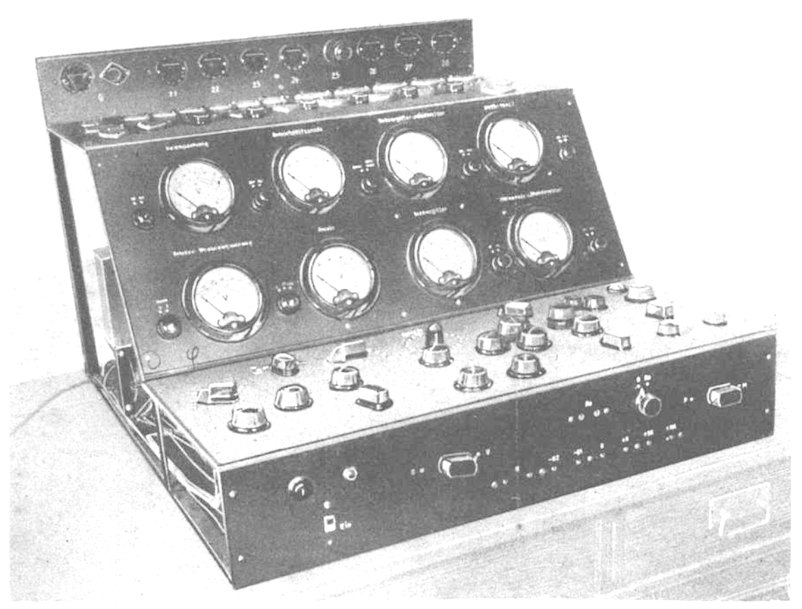

Hier noch ein Schlachtschiff von Röhrenmeßgerät, 30er Jahre, es ist eine
Entwicklung einer Zeitschrift für eine Baumappe, und wurde laut der
Zeitschrift, die darüber berichtete, auch mehrmals von Werkstätten
gebaut.
Sieht geil technisch aus.
Ein Haufen Meßwerke, groß, schön ablesbar. Da bleiben kaum Wünsche
offen.
Das... ist aber der technischen Situation geschuldet- da es keine
Stabilisierung gab, mußten alle Spannungen überwachbar sein- eigentlich
unnötig, wenn man stabile Spannungen bereitstellt.

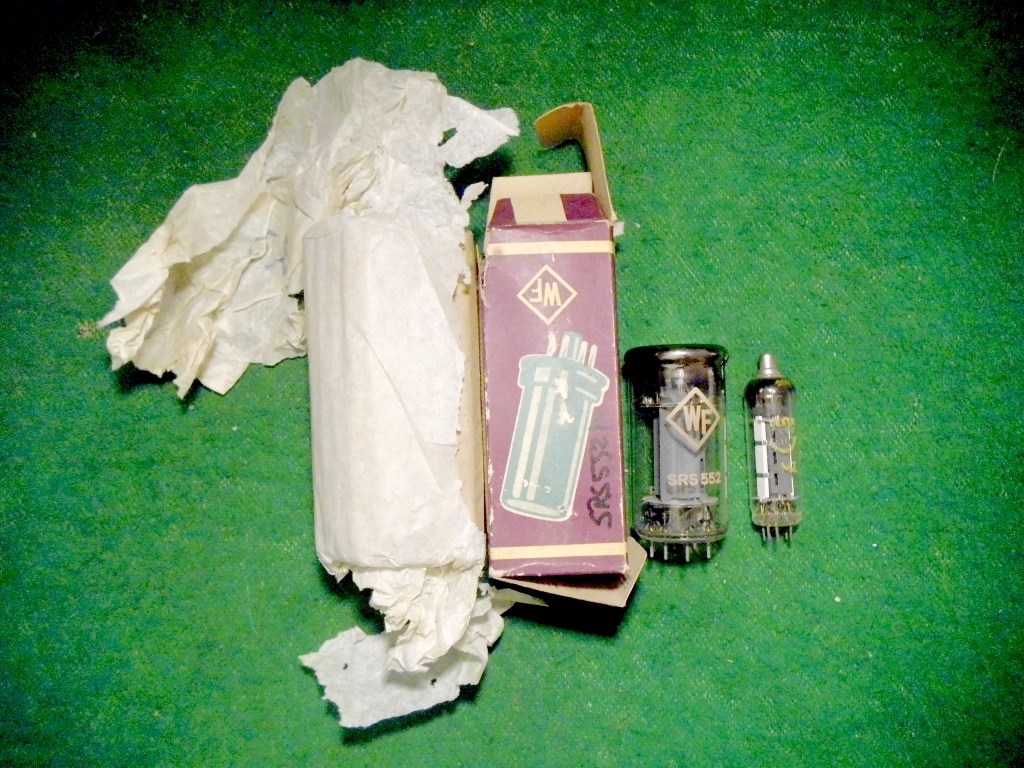

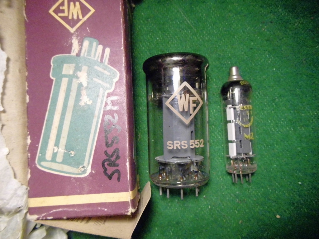

von Edi M. (edi-mv)
Bißchen Geschichte- geht doch !
Die Sendefunzel P50/ GU50 habe ich nicht zur Hand, aber die gering
kleinere (kein Alu- Deckel) DDR- Variante SRS552, unbenutzt, noch in
Originalverpackung, die habe ich selbst aus den Resten einer
stillgelegten Produktionsstraße des Herstellers gerettet, ich arbeitete
dort viele Jahre. 1991 waren tatsächlich noch Röhrenanlagen vorhanden !
Einiges wurde billig verscherbelt, Großanlagen wanderten in den Schrott.
Obwohl verboten, konnte ich weniges retten.
Daneben eine EL81 von Tesla zum Vergleich, stammt aus einem Fernseher,
klein ggü. der Senderöhre, die hat ja nur etwa EL84- Abmessungen.
von Zeno (Gast)
Edi M. schrieb:
> Man kann z. B. Röhren mit geringerem Heizstrom in Serienheizkreisen
> "shunten".
Klar kann man das so machen. Ma kann auch die Röhren so aussuchen, das
man mit kombinierter Serien-/Parallelschaltung dort hin kommt wo man hin
will.
Aber so etwas macht man nicht ohne Not. Entweder muß man eine bestimmte
Röhre auf Grund ihrer speziellen Parameter nehmen, z.B. wenn es eben
kein Äquivalent in der entsprechenden Röhrenreihe gibt. Oder man muß
eine Röhre ersetzen die nicht mehr beschaffbar ist.
von Edi M. (edi-mv)
Genau- das gab es zuweilen beim Auftauchen neuer Röhren, die mit denen
der alten Reihe zusammenarbeiten mußten (und auch umgekehrt), oder wenn
es keine geeignete Lampe in der Reihe gab, etwa bei Arcolette, da hat
man auch so eine Kunstschaltung.
http://edi.bplaced.net/?Restaurationsberichte___Restauration_Telefunken_T31G_Arcolette-_Deutschland-_1929&search=arcolette
Not kann man das nicht nennen- die EF80 in der P- Reihe gab es bei sehr
vielen Typen vonn DDR- Fernsehern der 50er/ 60er.

von Edi M. (edi-mv)
Schon einige Tage her, das Thema- vielleicht doch noch interessant, beim
Sichten alter Zeitschriften habe ich einen Artikel gefunden.
Im Prinzip die Grundschaltung aller Röhrenprüf-/ Röhrenmeßgeräte.
Heizfaden-/Feinschlußprüfung und andere Prüfungen gehen mit der
Schaltung nicht, es ist eben nur die Grundschaltung für Strommessungen
bei verschiedenen Steuergitterspannungen..
Im Schaltplan ist ein Widerstand mit Anzapfungen ohne Ohmwert angegeben.
Wahrscheinlich ein Keramikrohr- Hochleistungs- Drahtwiderstand mit
Anzapfungen, wie er damals üblich war.
Der wäre rechnerisch zu bestimmen.
Leider gibt die Gleichrichterröhre in der gefundenen Schaltung nur max.
30 mA her, an dem angegebenen Spannungsteiler Röhren zu prüfen, geht nur
mit  kleinen Strömen.
Ein größerer Trafo mit Gleichrichterdiode könnte mehr liefern.
Dementsprechend wäre der Widerstand (bzw. die Teilwiderstände)zu
berechnen.
Das wären dann entsprechend mehrere Einzelwiderstände,leistungsfähigere
Ausführungen, nötig.
Eine Bereitstellung der Anoden- und Gitterspannungen aus einem
Leistungsspannungsteiler wird auch bei "Funke"- RPG's gemacht, die
Dimensionierung könnte als Vorbild dienen, siehe auch den Link im
folgenden Absatz.
Zum Thema RPG Grundschaltungen und RPG als Kennlinienschreiber habe ich
auf meiner Seite was:
http://edi.bplaced.net/?Restauration_Messtechnik___Roehrenpruefgeraet_Funke_als_Kennlinienschreiber_an_Oszi_und_PC_oder_Laptop
