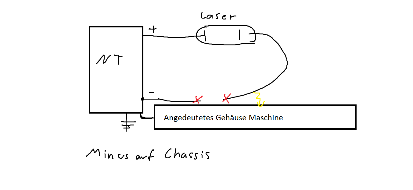

Ich habe eine Frage zu den Netzteilen die üblicherweise bei China
CO2-Lasern verwendet werden, da die Spannungen und Ströme (ca. 30 kV, 25
mA) ja nicht ganz ohne sind (z.B. so was in der Art
https://www.ebay.de/itm/50W-CO2-gas-Laser-Stromversorgung-Lasergravierer-Schneidemaschine-power-supply/123903581337?hash=item1cd93a9c99:g:lF8AAOSwtJNZuPZn)
In den Handbüchern zu den Laser-Netzteilen steht immer, man soll auf
eine gute Schutzerdung des Chassis der Maschine achten. Auf YT habe ich
zu dem Thema z.B. folgendes Video gefunden
https://www.youtube.com/watch?v=6vztMvWUnmM
Mir ist allerdings noch nicht ganz klar, worin hier genau die Gefahr
besteht bzw. wann die auftritt:

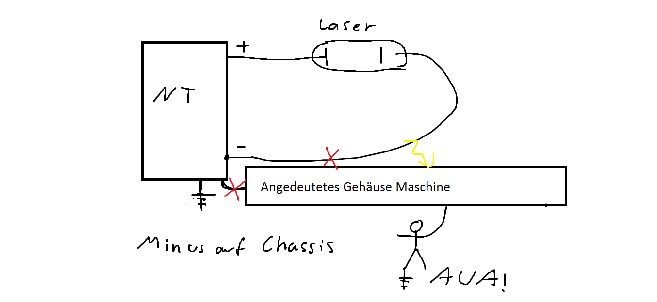

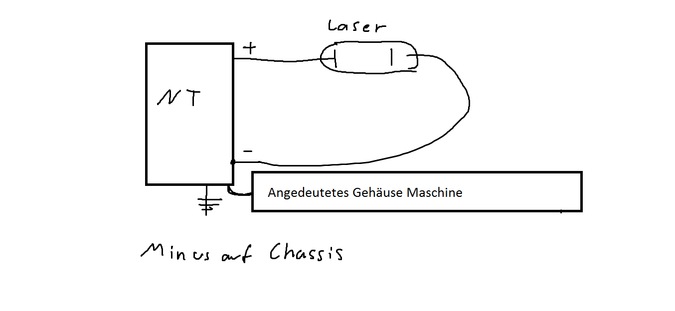

So wie ich es verstanden habe, ist die Verkabelung zwischen Laser und
Netzteil wie in angehängter Prinzipskizze(1) aufgebaut, also so, dass
die Masseleitung vom Laser auf PE liegt.

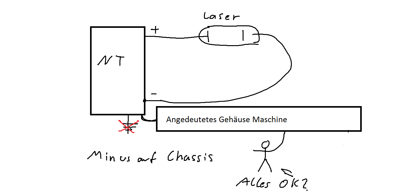

1. Wenn die Maschine jetzt PE verliert, müsste für mein Verständnis erst
mal keine Gefahr davon ausgehen, da auf dem Chassis zwar eine hohe
Spannung anliegt, diese jetzt aber potentialfrei ist.
2. Wenn sich eine der Leitungen vom Laser lösen, würde der Strom einfach
durch das Metallchassis zurück zum Netzteil fließen. Auch hier sehe ich
noch keine Gefahr.
3. Die einzige mögliche Gefährdung sehe ich, wenn sich eine Leitung von
der Laserröhre löst, dass Chassis nicht geerdet ist und gleichzeitig das
Lasernetzteil geerdet bleibt
Da ich mir allerdings nicht vorstellen kann, dass chinesische Hersteller
so einen unüblichen Fall überhaupt einplanen, wäre ich dankbar wenn mir
jemand über meinen Denkfehler bzw. die Gefährdung aufklären würde.
Auch über sonstige Tipps zum Thema Verlegung/Sicherheit von
CO2-Laserröhren bin ich sehr dankbar, da meine Erfahrungen im Bereich
Hochspannung doch sehr übersichtlich sind.

Gast #6162361
Du hast vergessen dass du es hier nicht nur mit sehr hohen Spannungen zu
tun hast sondern mit einer oszillierenden Hochspannung. Der Begriff
„potentialfrei“ gilt hier nicht mehr.
Du hast wohl nie mit Röhrenfernsehern kleine Tests gemacht und gesehen,
oder gezeigt bekommen, dass man bereits mit einem Schraubenzieher bis zu
3-4 cm lange Funken ziehen kann. Es genügt dazu alleine die Kapazität
zwischen Hochspannung und Schraubenzieher.
Die Kapazität deines Körpers reicht aus um Ströme fließen zu lassen die
dich töten.
Gruss
#6162404
Wo oszilliert beim CRT bitte die Hochspannung?!?
Das ist relativ gutes DC (sowohl die -3000V an der Kathode als auch die
+10-20kV an der Anode), sonst würde das Bild ja immer klein/gross
oszillieren.
Und wenns richtig HFig und frei von DC-Anteil ist, machts dem Körper im
Fall relativ wenig, siehe Teslaspule und Skineffekt

Danke schon mal für die Antworten. Daraus ist natürlich eine neue Frage
entstanden:

Ich habe grad noch einmal bei einem alten CRT nachgeschaut: Die Masse
vom Zeilentrafo hängt auch an der Masse der Stecker (Scart etc.) des
Fernseh-Chassis. Dieses wiederum ist ja von der Netzspannung galvanisch
getrennt.
Trotzdem bekommt man keinen el. Schlag, wenn man die Scart-Buchse o.Ä.
anfasst.
