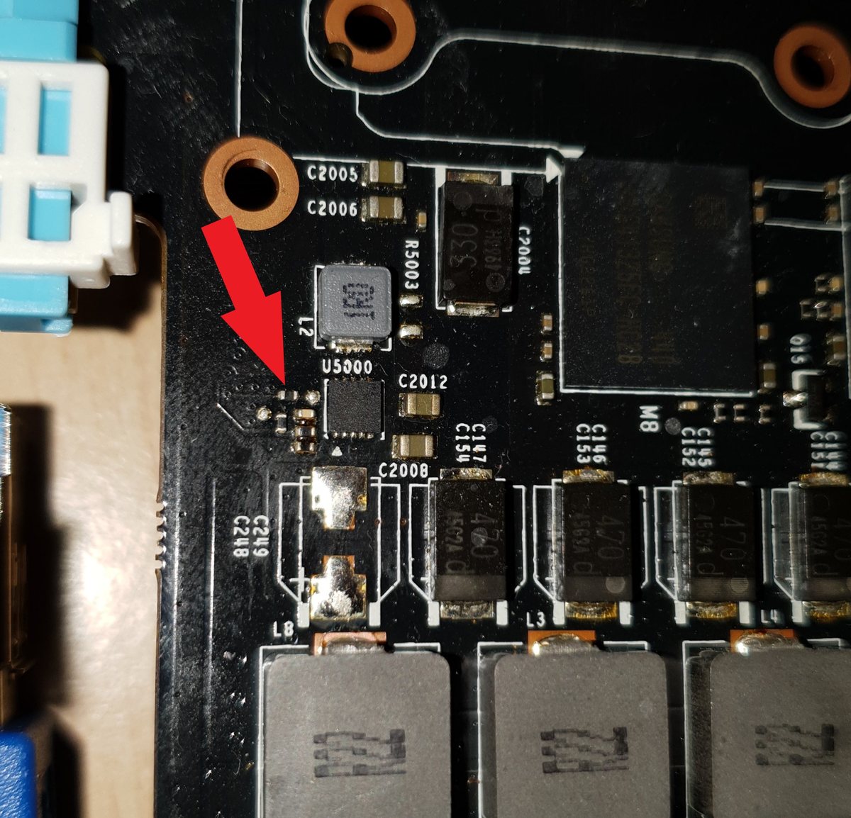

Gast #6162820
Hallo
Danke euch beiden für eure Antworten.
Ich muss euch zustimmen in vielen Fällen ist auch die GPU betroffen , 12
V findet kein Grafikchip wirklich lustig.
Ich bin etwas weiter gekommen mit der Fehlersuche , ich habe einfach mal
die Spule vom BuckConverter ausgelötet und 1V aus einer externen
Spannungsquelle in das System eingespeist , und siehe da die Karte
startet ganz normal und hält auch einen 3D Benchmark durch. Falls das
jemand hier lesen sollte und das ganze auch noch nachmachen sollte (
Kann ich nicht empfehlen ) bitte darauf achten das eure Spannungsquelle
ca. 3A liefern kann und auch die Masse muss natürlich verbunden werden.
Ok soweit so gut GPU ist nicht betroffen , Core Spannungen arbeiten wie
sie sollen bleibt das Problem mit dem 1V TTL Rail. Ofensichtlich scheint
ja alles nach der Spule ok zu sein , das Grenzt den Fehler zumindest
ein.
Habe mir mal das Datenblatt vom APW8835 angeschaut , klar könnte es auch
der Chip selbst sein , komisch ist nur das nach etwas Zeit die 1V
anliegen , könnte auch sein das ein Bauteil ( Kondensator ) leitet nach
GND der nach einer Weile durch Hitze nicht mehr leitet und das System
wieder normal arbeitet oder das ein Widerstand nicht leitet und erst
durch Hitze wieder leitfähig wird.Bin was SMD Bauteile angeht leider
kein Profi und muss jetzt erstmal die Bauteile identifizieren die im
z.Bsp im Feedbackloop liegen.
Bis jetzt ist mir nur ein Bauteil ( siehe Bild )aufgefallen was einfach
mal gar nicht leitet weder in die eine noch in die andere Richtung.
Werde mal schauen ob sich das Verhalten ändert wenn man es erhitzt.
Ansonsten hatte jemand schon einmal ein ähnliches Problem mit dem
APW8835 , und kennt jemand eine Alternative die man auch bei Conrad und
Co bekommen kann ?
lg
#6163040
das schaut irgendwie nach Ferrit Drossel aus wenn das Ding in der
Zuleitung des Wandlers liegt könnte es durchaus kaput gehen wenn der
Mosfet ausfällt.
Erklärt aber nicht warum die Spg nach einiger Zeit ansteht.
#6163054
SMD MLCC fällt gerne mal mit Kurzschluss aus.
Im Bild sieht man leider nicht ob das ein SMD Widerstand oder ein
Kondensator  sein soll. Dazu müsste man sich den Schaltplan
organisieren...
Weil das oftmal schwer bis unmöglich ist: Datenblatt und evtl. Appnotes
vom Steuer Chip der Spannungsreglung besorgen (gibt es leider auch nicht
immer öffentlich). Auf den Grakas ist oftmal exakt dieselbe Schaltung
verbaut, d.h. man kann die Komponenten damit identifizieren.
Das wäre dann meine Reparaturlösung: Dicken 1V/5A Regler aus China
dranklöppeln, fertich.

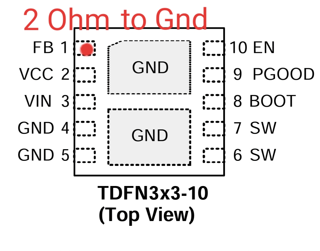

OP #6164610
Servus
Ich konnte heute mal Homeoffice machen und hatte Zeit ein wenig weiter
zu machen.
Die Schaltung auf der Karte ist bis auf ein paar kleine Abweichungen (
Widerstand parallel zum Kondensator im FeedBack Loop ) die gleiche wie
im Datenblatt nur das sie für den Spannungsteiler und PullAb 5K Ohm
nehmen ! Problem ist das wenn ich es richtig verstehe am FB 0.8 V
anliegen sollte , es sind aber 0.02 V ! Da ich keine Bauteile ausmachen
konnte die offensichtlich defekt sind hab ich den Chip mal ausgelotet
und festgestellt das ich vom FB Pin zu GnD nur 2 Ohm habe , das kann ich
mir nicht erklären wenn ich mir das interne Schema im Datenblatt
anschaue und würde erklären warum ich nur 0.02 V am FB Pin habe der ja
praktisch GND ist ! Leider hab ich keinen Referenz Chip um zu schauen ob
ich richtig liege. Vielleicht könnte sich einer von euch der sich mehr
mit solchen Schemas auskennt meine Annahme mal kontrollieren!
Lg
