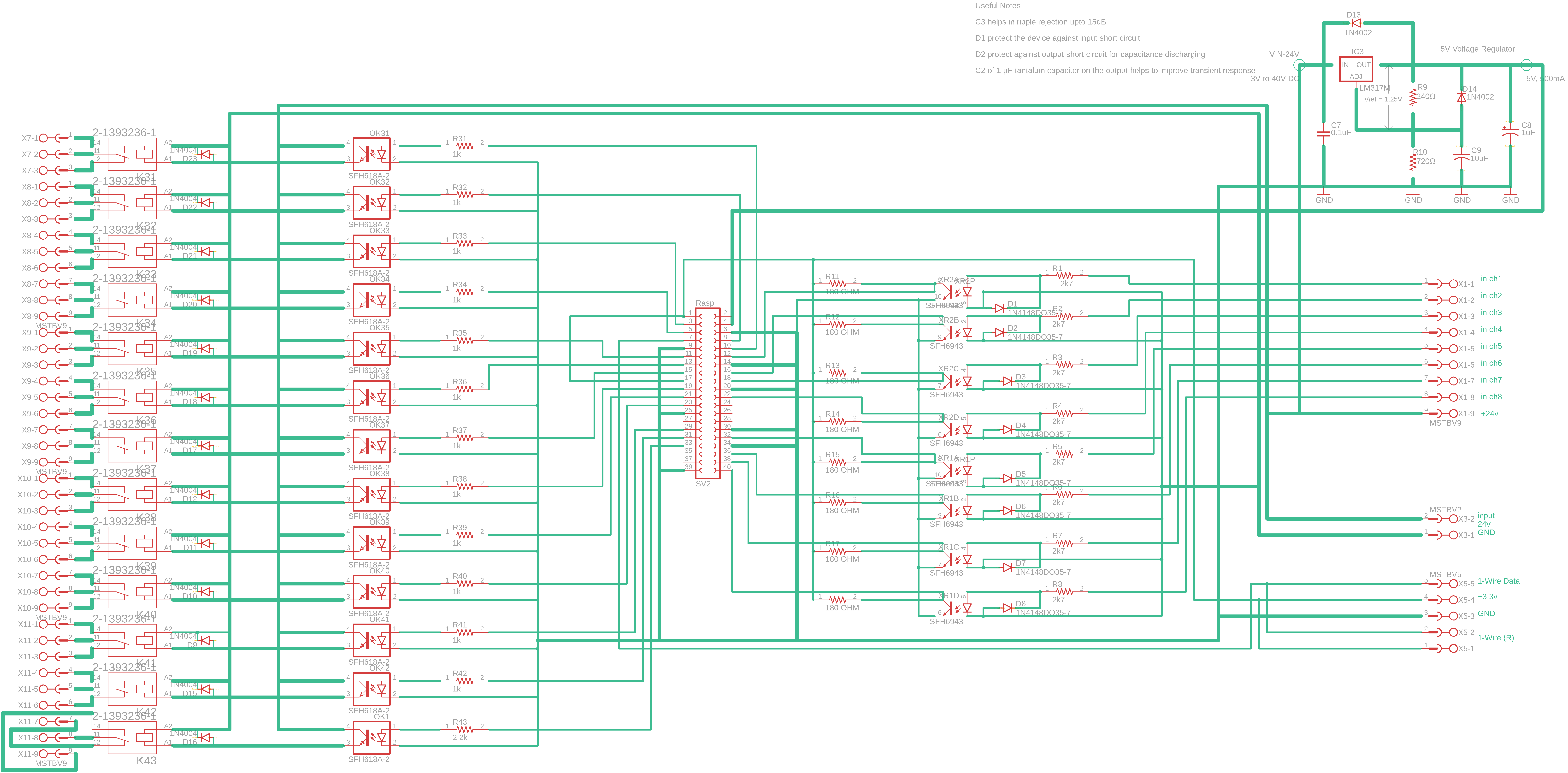

Hallo an alle.
Ich hab mir eine Platine, bzw bin dabei mir eine Platine fürs Raspi zu
zeichnen.
Also die Platine soll mit 24v betrieben werden.
Die Relais auf der Platine dachte ich mir auch mit 24v.
Die Eingänge ebenfalls mit 24v.
Allerdings hab ich bei den Optokoppler Ausgänge bedenken das man die
Relays so anschließen kann.
Wäre jemand so nett und würde mir eventuell mal den Plan prüfen?
Danke erstmals

Zum Glück habe ich gerade eine genommen.
Rechts oben klebst du gleich vier GND-Symbol nebeneinander und dann
baust du einen Riesen Knäule für die ganzen Versorgungsleitungen anstatt
die wegzulassen bzw. auf eine Minimum zusammen zu kürzen und dort
ebenfalls die entsprechenden Symbole zu verwenden.
von Ahrend (Gast)
Der Schaltplan ist richtig schlimm.
- VIN-24V, +24V und input-24V.... allesamt das selbe Signal. Vergib
einen Namen!
- Verwende Labels und erspare anderen, Deine Fäden mit dem Finger auf
dem Monitor nachzuverfolgen. Wir sind alle alt und tatterig... da kann
man sich schnell mal vertun.
- Aktualisiere Deine Kommentare. Die Bauteilbezeichnungen stimmen nicht
oder die Kommentare beziehen sich auf einen anderen Schaltungsteil.
- Wie kommst Du auf die Vorwiderstandswerte? Die passen sowohl bei den
24V Eingängen als auch bei den Ausgängen nicht. Rechne nochmal nach...
von Elektrofurz (Gast)
Bei den dicken Leiterbahnen gibt es wahrscheinlich auch einige
Knotenpunkte, aber man sieht sie nicht. Deswegen bin ich mir an einigen
Stellen nicht ganz sicher, ob da eine Verbindung ist oder nicht.
von Sven S. (schrecklicher_sven)
Ist es wirklich notwendig, die Relais über Optokoppler zu schalten?
Da die Optok. einen Koppelfaktor von typ. 75% haben, sollten durch die
LED wenigstens 10mA fließen können, die 1K Widerstände sind also zu
hoch.
Die Freilaufdioden an den Relais sind verkehrt eingezeichnet.
R11-18 haben zu niedrige Werte. Rechne mal nach, welche Spannung an den
Eingängen der Optokoppler anliegen müsste...

Trotzdem ist der Schaltplan ein Verhau, x-Mal Gleiches jedesmal anders
gezeichnet, Versorgung nicht einfach einmal durchgezogen (macht man
meist Masse unten Plus oben, also 5 und 3.3).
Es ist aber nicht viel drauf.
Ein LM317 als 5V Regler, war nichts anderes in der Bastelkiste ?
Optokoppler werden mit 2mA angesteuert und sollen Relais schalten.
Optokoppler sind KEINE Stromverstärker, dein SFH schafft gerade mal 50%.
Man müsste wenigstens Darlingtonkoppler verwenden. Am Eingang ähnlich,
180 Ohm auf Lastseite erfordert beim SFH6943 50mA LED Strom, über 2k7
aus 24V nicht zu erreichen. Offenkundig stehst du mit Datenblattlesen
von Optokopplern auf Kriegsfuss.
So wird das also nichts. Und warum trennt man Relais per Optokoppler,
die sind doch schon galvanisch trennend. Den Quatsch haben uns die
Chinesen vorgemacht. Trotzdem muss man bei Rdlais aufpassen, dass
Störungen nicht den Prozessor stören.

Leider eine ganze Menge zeichen-handwerkliche Fehler von variierender
Bedeutung. Und ich sehe mindestens einen elektrischen Fehler.
- Busse statt Leitungen, wo es unnötig ist
- Leitungen statt Busse, wo es angebracht wäre
- Offenbar fehlende Knotenpunkte bei Leitungsverbindungen
- Freilaufdioden verkehrt herum
- Überflüssige anti-parallele Dioden an den Optokoppler-Leuchtdioden
(ausgehend davon das die 24V an MSTB2 Gleichspannung sind)
- Leitungen die sich durch den ganzen Plan winden anstatt
Versorgungs-Symbolen
- Sich überlappende oder von Leitungen durchkreuzte Beschriftungen
- Das Einheitenzeichen der Spannung ist das große 'V', nicht das kleine.
- Amerikanische Widerstandssymbole statt europäischen
Ich bin versucht zu sagen: "Furchtbar". Sage ich aber nicht. :-)
Das schaffst Du schon. Versuchs nochmal.

Was genau gefällt dir an den eingezeichneten Freilaufdioden nicht, außer
dass es bei einem Spulenstrom von weniger als 10mA vielleicht etwas
übertrieben erscheint, eine Dioden mit einer Impulsbelastbarkeit von
mehreren Ampere einzusetzen. Eine 1N4148 ist da mehr als ausreichend.

Die sitzen mindestens schonmal verkehrt rum drin...
Insofern ist es ganz gut, wenn die Dioden so hoch belastbar sind. Dann
halten sie den Kurschluss vielleicht sogar aus.

ihr könnt euch austoben wie ihr wollt, der Längsregler muss am PI4
mindestens gut 2,5A liefern, mit 19V Differenz rund 48W vernichten, die
Teiler R passen auch nicht, zumal der TO nicht erklärt warum er 24V
wählt wenn er sie nicht braucht, aber macht mal helft ihm, viel Spass!

Hast Du eine galvanische Trennung zwischen den 24V und der
Steuerelektronik auf Raspi-Seite? Ich vermute eher nicht. Weshalb dann
die OK? Weil man es ständig so sieht? Ein BJT, Mosfet oder ULN28xx
reichen dann auch um die Relais anzusteuern. Reichen den OK überhaupt
ca. 22mA um die Relais zu schalten? Weshalb hat R43 einen anderen Wert?
Weshalb das Beharren auf die 24V? Wozu D14 und C9 an den Positionen?
Und ja, der Plan ist grausam, das wurde bereits mehrfach geschrieben.
Wie zeichnest Du wenn die Schaltung mal komplizierter wird?

Joachim B. schrieb:
> Jörg R. schrieb:
>> Wie kommst Du auf den Wert?
> wieso fragst du?
> schau dir an was der PI4 benötigt, ich weiss es nicht was der TO noch
> alles anschliesst, ich würde nicht unterdiminsionieren ohne Vorgaben!
Na ja, Du vermutest also.
von Joachim B. (jar)
wer keine Daten bekommt muss was?
Die Netzteilproblematik mit den vor PI4 kennst du?
von Jörg R. (solar77)
Joachim B. schrieb:
Vermuten bringt aber nix. Dann könnte man auch vermuten das entsprechend
der Anzahl an Relais LKW-Scheibenwischermotoren betrieben werden sollen.
Das wären dann mehr wie 2,5A. Abgesehen davon schafft der LM317 keine
2,5A, dann müsste der LM350 verwendet werden.
Ich verstehe Dich, aber spekulieren bringt nix. Der TO beharrt auch auf
24V, weshalb auch immer.
von Manuel C. (manu6613)
Jörg R. schrieb:
> Manuel C. schrieb:
>> Ich habe dir bereits geschrieben das ich eben gerne 24V hätte,
>> weil mir
>> eben die 24V passen würden!
>> Klar, ich könnte auch 5V nehmen, hätte aber gerne 24V!
>> Müsste doch Grund genug sein, oder?
>> Binn sonst für Vorschläge offen!
>> Schade um den halben Plan, wäre sicher gut geworden
> Frisch angemeldet, brauchtst Hilfe...bist aber patzig;-( Verstehe ich
> nicht.
> Erst wollte ich für Dich Fürsprechen, das habe ich aber wieder
> verworfen.
> Joachim B. schrieb:

Ja genau, weil man das oft sieht.
Ja bei den Ausgängen bin ich eben nicht sicher ob es so läuft wie ich es
gezeichnet habe. Das mit dem R43 hab ich wohl übersehen.
Weil mit 24V die Netzteile leichter zu finden sind
Die D14 und die C9 ist schon eine vordefinierte Schaltung, die hab nicht
ich gemacht.
Das weis ich selber, deswegen frage ich ja nach
verbesserungsmöglichkeiten.
Tja wenns mal kompliziert wird, dann gute Frage.
Die 2-2,5A weil der Raspberry P4 mit voller Leistung die scheinbar
braucht.
Manuel C. schrieb:
Schreibe doch mal detailliert was genau Du machen möchtest. Auch was
geschaltet werden soll. Dann wird Dir auch geholfen.
OK altern übrigens.
Manuel C. schrieb:
> Weil mit 24V die Netzteile leichter zu finden sind..
Nein;-) Weder NT noch Relais.
Bedenke bei 24V auch was Joachim in Bezug auf die Verlustleistung
geschrieben hat. Ggf. wäre der Einsatz eines DC/DC-Wandlers sinnvoll.
Also:
Ich möchte mir eben eine Platine erstellen die fürs Raspi geeignet ist.
Mit 8 Eingängen, 13 Relais als Ausgänge, und mit einer Klemme für den
1-Wire bus.
Die Eingänge sollten auch mit 24V steuerbar sein.
Ich dachte mir das Board mit 24V einzuspeisen. Allerdings läuft der
Raspi mit 5V und braucht eben die 2-2,5A (Rpi4)
Das die Ok altern wusste ich nicht.
Ja das mit dem DC/DC Wandler hat er mir bereits gesagt, würde auch
passen.
Aha oke ;)
Soweit klar? :)
Manuel C. schrieb:
> Soweit klar? :)
Nein;-) Was soll mit den Relais geschaltet werden? Ggf. kannst Du auch
Mosfets verwenden.
D.h. die Eingänge müssen flexibel bei der Eingangsspannung sein?
von re (Gast)
* 24V sind in einer PLC-Umgebung ja ganz nett, aber dafür gibt es dann
fertige Schaltreglerbausteine oder DC/DC-Wandler, die sind auch billiger
al sder ansonsten notwendige Monster-Kühlkörper für den Längsregler.
* Statt der ganzen fragwürdigen Ausgangs-Optokoppler (die in dieser
Dimensionierung imho nicht funktionieren werden) sollte man Bausteine
nehmen, die für diesen Zweck gedacht sind. Z.B. 2x ULN2805 oder auch
moderneres. Hat schon Basiswiderstände und Freilaufdioden onboard und
man kann direkt das Relais dranhängen.
* Wie MaWin schon schrieb: R11..R18 sind viel zu klein, da gehören als
Pull-Up 47K oder sowas in der Größenordnung rein, dann ist auch der
Ansteuerstrom unkritisch.
my2ct
Jörg R. schrieb:
> Manuel C. schrieb:
>> Soweit klar? :)
> Mosfets verwenden.
:D
Also im normal Fall Stellventile, wenn mehr geschaltet wird, kann ich
ein größeres Relais dazu hängen.
Ja genau.
Ich dachte eben an die 24V, weil auf längeren Leitungen der
Spannugsabfall geringer als bei 5V ist.
Würdest Du das ganze mit 5V, oder 12V machen? ;)
re schrieb:
> my2ct
*Mit DC/DC Wandlern kann ich leben.
*Die ULN2805 müssen aber anders Programmiert werden, stimmt das?
*Achso oke, alles klar.
Danke sehr :)
Wenn Relais dann vermutlich 12V bzw. 24V.
Schau dir mal die ULN28xx Reihe an, auch für die Eingänge. So wie Du es
aktuell gezeichnet hast würde ich es auf keinen Fall umsetzen, inkl. dem
LM317.
von Andreas B. (bitverdreher)
Nö, diesen Murks tu ich mir wegen Augenkrebsgefahr nicht an. Das
wesentliche wurde ja schon gesagt.
Hier:
https://www.mikrocontroller.net/articles/Relais_mit_Logik_ansteuern
kannst Du schauen, wie mal Relais ansteuert.
Die 24V Eingänge kann man mit einem simplen Spannungsteiler realisieren
(z.B. 10k/1.5k). Du kannst auch eine 3,3V Zenerdiode statt des 1.5k
Widerstandes vorsehen.
Ah, ja und für die 5V aus 24V gibt es schöne Schaltreglermodule z.B.
Recom R-785.0-0.5, die wie ein 7805 beschaltet werden.
von Wolfgang (Gast)
> zeichnen.
Falls der Raspi aus den 24V auf der Platine versorgt werden soll, wird
das mit einem Recom nicht. Bei 500mA ist für den R-785.0-0.5 Schluss.
es gibt die auch als 1A und 1,5A Typen wobei die 1,5A Typen bei 1,2A
einbrechen!
Auch was mische ich mich wieder ein, hatte den Plan ja schon halb neu
gemacht, aber der TO ist einfach zu unkooperativ, es kommen immer wieder
neue Fragen aber beantworten tut er Fragen nur sehr ungerne und erst oft
auf Nachfrage.
Im o.A. "Schaltplan" war von 5V 500mA die Rede.
Wenn der TO damit allerdings auch den Raspi mitversorgen wollte, dann
liegt er schief. Da hast Du Recht.
> auf Nachfrage.
Der ist jetzt erst mal damit beschäftigt, zu lernen wie man Schaltpläne
zeichnet.
geht doch klar aus dem Plan hervor Regler out auf Pin 2 & 4 von SV2
Raspi.
> ich gemacht.
Das zählt nicht als Ausrede. In deine Schaltung solltest du nur
solche Sachen einbauen, die du auch verstehst. Denn hinterher bringt
es nichts, wenn ein anderer dran Schuld ist, dass deine Schaltung
nicht läuft und du den Fehler suchen musst.
Andreas B. schrieb:
> Hier:
So sehe ich das auch.
Die Ausgangsseite wird von den Relais galvanisch entkoppelt -->
Optokoppler absolut unnötig.
Und weil/wenn da auf der Eingangsseite auch keine Potentialtrennung
ist (wenigstens keine, die man irgendwie erkennen könnte), dann braucht
man auch dort keine Optokoppler.
Denn Optokoppler braucht man nur dann, wenn man eine galvanische
Trennung braucht. Wenn man diese Trennung nicht braucht, dann gibt
es billigere und einfachere Lösungen.
> Raspi.
Diesen "Plan" habe ich mir zugegebenermaßen nicht genau angeschaut. Ich
habe nur die 500mA gesehen. Für einen Raspi Zero reicht das dicke. Da
soll sich mal der TO darüber Gedanken machen. Genug Hinweise hat er
ja.....

> wie im Kindergarten, naja gut, wer es anders nicht kann oke. Werdet
> erwachen Jungs ;)
Weshalb sollen wir erwachen? Du meintest wohl "erwachsen"?
Den Schuh kannst Du dir selbst anziehen.
...man...man...man...
Anstatt einen solchen Kommentar abzusondern solltest Du dich besser dem
Problem widmen. Besserer Plan, mehr Details usw. usw.
Ich denke aber das Problem hat sich erledigt, zumal Du genug Denkanstöße
bekommen hast.
> nicht.
> verworfen.
Mein Gefühl hat mich nicht getäuscht;-)
