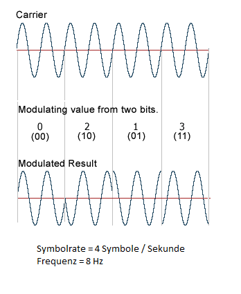

ich wollte mal versuchen zu Verstehen, wieso z.b. ein DVB-S Signal
überhaupt eine bestimmte Bandbreite hat. Das Ganze hängt ja irgendwie
mit der Symbolrate (z.B. 22000kSymb/s) zusammen. Nur verstehe ich nicht,
wieso ein z.B. ein QPKS Signal, bei dem die Trägerfrequenz ja gleich
bleibt, einen Frequenzhub hat. Ich dachte, dass das Signal ja nur in der
Phase "geschoben" wird.
Wenn ich jetzt das beigefügte Bild anschaue, wie komme ich da auf die
Bandbreite des Signals (wenn Symbolrate = 4 Symbole / Sekunde und
Frequenz = 8 Hz)?
Sorry, aber ich verstehe das wirklich nicht und meine Lehrer an der
Berufsschule habe ich auch schon gefragt.
Gibt es auch evtl. gute Bücher über das Thema, die man ohne
Elektrotechnik studiert zu haben auch versteht?
Danke und viele Grüße
Peter

Da hast du dich verdacht. "Nur in der Phase schieben": Stell' dir mal
vor, du schiebst die Phase in jeder Halbwelle um eine Halbwelle bzw.
verzögerst sie um je eine weitere Halbwelle. Dann kommt sogar DC dabei
heraus. Oder du verzögerst sie um je 1/10 Halbwelle, dann kommt ca. die
0,9-fache Frequenz dabei heraus.
Phasenmodulation und Frequenzmodulation sind insofern identisch, als
dass du nur das Modulationssignal, das bei FM verwendet wird,
differenzieren musst, dann bekommst du automatisch Phasenmodulation. (Ob
mehr oder weniger als 360°, also eine oder viele Phasen Hub, ist dabei
egal.)
Gar nicht. Die hängt von der Symbolrate ab. Das neue Symbol muss
eindeutig erkennbar sein, dass braucht Zeit. Je geringer die Symbolrate,
desto mehr Zeit und damit desto geringere Bandbreite. Jetzt muss ich
zugeben, dass ich für FM oder PM das nicht berechnen kann. Das ist
deutlich komplizierter als für AM (QAM etc.). Wegen der Ähnlichkeit von
4-QAM und 4-PSK könnte ich mir vorstellen, dass es auf das gleiche
hinaus läuft. Das könnte ich erklären und ungefähr berechnen. Im Buch
"DVB - Digitales Fernsehen" (Freyer, Verlag Technik) steht sogar 4-QAM =
4-PSK mit identischen Leistungsdaten (Seite 43). Aber viel mehr
bezüglich deiner Fragen steht zu dem Thema auch nicht darin. Vielleicht
in "DAB- Digitaler Hörfunk."

Ganz generell: Alles, was von einem unendlich lange dauerndem Sinus (und
zwar sowohl in die Vergangenheit, als auch in die Zukunft) abweicht, hat
eine Bandbreite. "Am schlimmsten" sind regelmässige Sprünge im
Sinusverlauf, zB. bei nackter digitaler Phasenmodulation. Die sorgen für
regelmässige Peaks im Ausgangsspektrum und belegen eigentlich Bandbreite
bis ins Unendliche. FSK und ASK sind da auch nicht besser, Sprung bleibt
Sprung.
Aus dem Grund verschleift man die Übergänge zwischen den Symbolen auch
durch ein Filter (siehe Rolloff-Faktor). Das reduziert in der Praxis die
belegte Bandbreite und damit die Beeinflussung benachbarter Signale
(ansonstens wärs ja eh egal...).
Leider lässt sich die Mathematik aber nicht bescheissen, dadurch wird
die saubere Informationstrennung ruiniert. D.h. das
Signal-Rauschverhältnis wird schlechter, weil jetzt eben Informationen
von mehreren Symbolen überlagert sind, auch wenn das Hauptsymbol
natürlich am stärksten ist. Das kann man in einem sauberen
Konstellationsdiagramm bei QPSK mit Rolloff auch gut sehen, jeder
einzelne Konstellationspunkt besteht eigentlich aus einem kleinen
4er-Konstellationsdiagramm, und da wiederum jeder Punkt aus wieder einem
Konstellationsdiagramm, etc. Das sind die Echos der vergangenen Symbole,
die durchs Filtern reinkommen.
