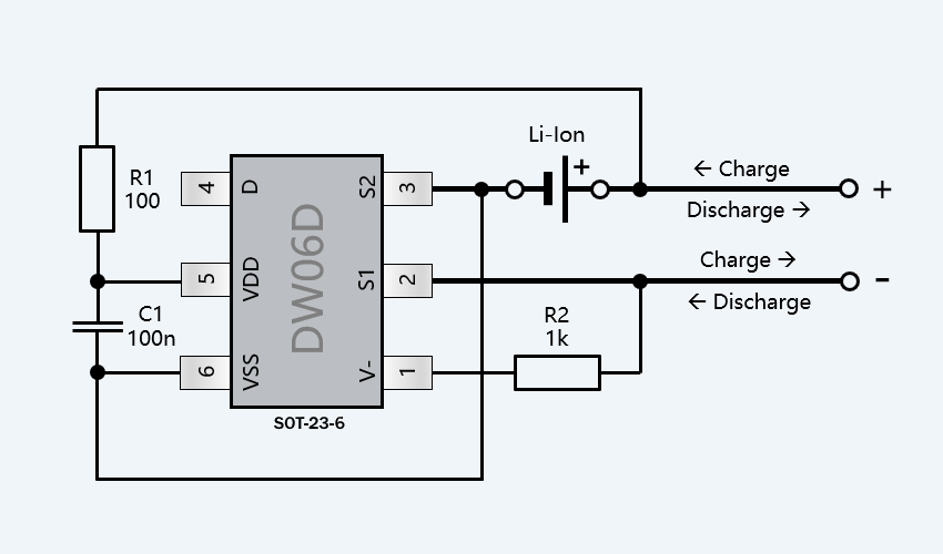

Eine sicherheitsrelevante PIR-Solar-Außenleuchte kommt nur selten zum
Einsatz, so dass der Akku sogar im Winter immer voll geladen ist (4,2V),
was die Langlebigkeit des Akkus und dadurch die Wartungsfreiheit negativ
beeinflussen kann.
Was kann man unternehmen, damit der Akku bei ca. 3,8V bleibt?
Wenn man unbedingt die Sicherheit gefährden will: weniger Ladespannung.
Der DW06 ist nur eine Protection die vor Beschädigung des Akkus durch
unkontrollierte Überladung schützen soll und dazu an die Akkuchemie
angdpasst ist.
Er ist aber nicht der Ladecontroller in der Ladeschaltung, der sitzt
davor, von dem kommen die strombegrenzten 4.2V (bei Solarversorgung ist
das eventuell nur eine Z-Diode).
