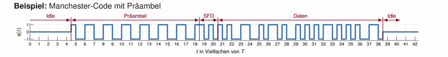

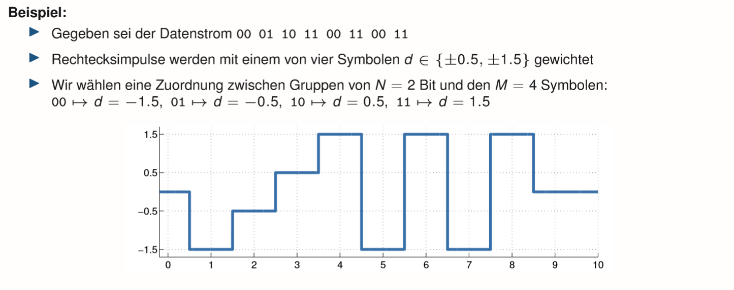

Hallo zusammen, Im Unterricht in der Berufsschule hatten wir im Zusammenhang mit Signalübertragung zwei verschiedene Grafiken. Die eine zeigt ein mehrwertiges Digitalsignal (Es liegt diesem Thread als Anlage bei). Bei dieser Grafik haben wir z. B. die Baudrate und die Bitrate besprochen. Auf der anderen Seite hat uns der Lehrer im Lernfeld Vernetzte IT-Systeme eine Grafik vorgestellt, die den Manchester-Code zeigt (siehe Anhang). Jetzt versuche ich krampfhaft den Zusammenhang beider Grafiken herzustellen? Bisher dachte ich immer, dass zwei Rechner über eine Datenleitung ein mehrstufiges Signal austauschen. Aber da muss ich mich irren. Wo findet man denn dann mehrstufige Digitalsignale?
Nirgendwo, Digital heißt 1 oder 0 alles andere ist analog. Das erste Bild ist Mist da sind auch nicht definierte Zustände zwischen und zwar 0V da darf der Empfänger dann überlegen was er draus macht.
Warum spricht dann Prof. Dr.-Ing. Jochen Schiller von der FU Berlin in seinem Skript (http://www.inf.fu-berlin.de/lehre/WS02/19545-V/03.pdf) auch von mehrwertigen Digitalsignalen auf Seite 26 und präsentiert dieselbe Grafik?

Mehrstufige Digitalsignale werden z.B. bei der Modulation und Übertragung über Funk benutzt, z.B. bei DVB-T oder digitalem Kabelfernsehen (DVB-C). Man kann dann in der gleichen Zeit mehrere Bits übertragen. Grüße, Brt

Torben S. schrieb: > Wo findet man denn dann mehrstufige Digitalsignale? Erst nach der Modulation von einem Trägersignal, dass für die Übertragung benutzt wird, z.B. bei Fernsehdatenübertragung mit QAM https://de.wikipedia.org/wiki/Quadraturamplitudenmodulation
Torben S. schrieb: > Da hießen die Stufen Quantisierungstufen. Ist dieses Signal dann das, > was ein AD-Wandler ausgibt? Eher umgekehrt, ein DA-Wandler oder DAC ... :-)

Mehrwertige, auf Spannungshöhen bezogene Zuständsdefinitionen, also digitale Signale, werden z.B. in preisgünstigen Flash-Speichern verwendet.

Angenommen man sendet Daten in einem Ethernet-LAN. Das Übertragnungsmediem sei hier ein Twisted Pair-Kabel. Ich bin völlig fern von der Praxis, darum stelle ich hier so doofe Fragen. Ist das dann nicht eine reine Basisbandübertragung? Da wird doch nichts moduliert. Modulation beginnt doch erst, wenn man seine digitalen Signale über Funk verbreiten will oder übers Telefonnetz.
#6163405
Wolfgang schrieb: > Doch, nach ANSI/EIA/TIA-232-F-1997 Standard ist eine Spannung zwischen > −3V und −15V einer logische Eins und eine Spannung zwischen +3V und > +15V einer logischen Null zugeordnet. Der zitierte Standard ist aber von 1997. Könnte mir vorstellen das man den Pegelbereich erweitert hat um auf die modernen Niedervolt Chips zu reagieren. Ich meine das mit den +-12V mal irgendwo gehört zu haben. Kann aber auch nur ne Empfehlung gewesen sein. Und dann muß ich mich noch korrigieren: Johann hatte doch recht mit seinem verbotenen Bereich zwischen -+3V. Hatte ich irgendwie falsch gelesen - wer richtig lesen kann ist halt klar im Vorteil.
torben_25 schrieb: > Ist das dann nicht eine reine Basisbandübertragung? Nein. Der Übertrager ins Kabel ist ein Trafo, und wenn du da Gleichstrom durchschickst, dann sättigst du die Spulen und versaust das Signal endgültig. Durch die Codierung (egal ob nun Manchester, 8b10b oder irgendwas anderes) wird also eine untere Grenzfrequenz garantiert. Das ist keine klassische Amplitudenmodulation, hat aber den gleichen Effekt. Zeno schrieb: > Der zitierte Standard ist aber von 1997. Könnte mir vorstellen > das man den Pegelbereich erweitert hat um auf die modernen > Niedervolt Chips zu reagieren. Naja, RS-232 spezifiziert sowohl das Übertragungsverfahren als auch die physikalische Schnittstelle. Was heutzutage landläufig unter "serielle Datenübertragung" mit 3V3 oder 5V fällt, ist schlicht kein RS-232. Es wird nur das gleiche Datenübertragungsverfahren benutzt.
S. R. schrieb: > torben_25 schrieb: >> Ist das dann nicht eine reine Basisbandübertragung? > > Nein. Der Übertrager ins Kabel ist ein Trafo, und wenn du da Gleichstrom > durchschickst, dann sättigst du die Spulen und versaust das Signal > endgültig. Durch die Codierung (egal ob nun Manchester, 8b10b oder > irgendwas anderes) wird also eine untere Grenzfrequenz garantiert. Nennt sich "Kanal-Codierung" ...
#6163438
torben_25 schrieb: > Angenommen man sendet Daten in einem Ethernet-LAN. Das > Übertragnungsmediem sei hier ein Twisted Pair-Kabel. > Ich bin völlig fern von der Praxis, darum stelle ich > hier so doofe Fragen. Ist das dann nicht eine reine > Basisbandübertragung? Eine sehr gute Frage :) > Da wird doch nichts moduliert. Modulation beginnt > doch erst, wenn man seine digitalen Signale über > Funk verbreiten will oder übers Telefonnetz. Naja. Konventionell versteht man unter Modulation das, was man konventionell unter Modulation versteht :) Schlage beispielsweise unter "MFM" nach; "MFM" steht für "modified frequency modulation". Da MFM üblicherweise auf ein binäres (d.h. wertdiskretes) und zeitdiskretes Signal angewendet wird, handelt es sich eigentlich um eine Codierung :) Oder nimm den Delta-Sigma-Modulator; den verwendet man in der Regel als A/D-Wandler. Ist das nun ein Modulator oder ein Codierer? Es lohnt nicht, sich deswegen die Köpfe einzuschlagen. In der Quintessenz ist es so, wie Du oben vermutest: Bei "geträgerten" Signalen spricht man (im deutschen Sprach- raum) i.d.R. von Modulation, bei wertdiskreten Signalen im Basisband von Codierung. Der Wechsel zwischen beiden Welten erfolgt durch D/A- und A/D-Wandler.
Nennt sich "Kanal-Codierung" ... dient z.B. dazu, dass auch bei der Übertragung von 5 Millionen Einsen oder Nullen auf der Leitung immer etwas "zappelt" und dass das Verhältnis von Nullen und Einsen möglichst nahe bei 1:1 liegt ...

Jemand schrieb: > Jedenfalls hoffe ich, dass hier niemand Ethernet als analog betrachtet. Primär oder sekundär?

Habe noch einmal meinen Lehrer gefagt. er hat folgendes geantwortet: Grafik 1 zeigt schematisch ein digitales Signal, wie es z. B bei der PAM aussieht. Die PAM wird z. B. bei der Übertragung von Daten im Fast Ethernet und Gigabit Ethernet verwendet. Grafik 2 zeigt einen Manchester-Code. Der Manchaster-Code ist das Ergebnis einer digitalen Modulation. Er kommt ebenfalls bei der Datenübertragung zum Einsatz, z. B. bei 10BaseT
