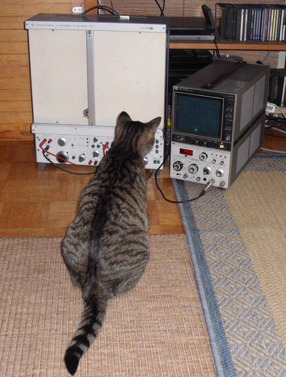

Verkaufe einen Spektrumanalysator HP 8558B im Sichtgerät HP 182T und
Speicherzusatz HP 8750, komplett mit Handbüchern und Serviceunterlagen.
Nur Abholung in Wallenhorst bei Osnabrück.
Festpreis 500,- €
von Benedikt M. (bmuessig)
Ein paar Bilder wären schön ;-)
von Rainer D. (rainer4x4)
Ich hab leider im Moment nur dieses eine. Meine Katze beobachtet
aufmerksam den wanderen Punkt.
Wenn Du ernsthaftes Interesse an dem Gerät hast lass es mich wissen.
Dann krame ich es hervor und packe es aus, es ist derzeit wegen
Nichtbenutzung verstaut.
Der R&S Schreiber ZSK2 gehört nicht dazu.
Danke für das Foto!
Gefallen würde er mir alle Male, nur müsste ich erstmal Platz dafür
finden.
Für mich brauchst Du das Gerät erstmal nicht auszupacken. Ich werde
darüber nachdenken.
