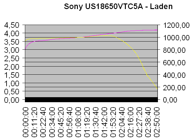

Ja! Sowas habe ich mir aufgebaut, mit einem µC und einem INA219 messe
ich alle 10s Spannung und Strom und schreibe das auf einen SD-Karte.
Der µC rechnet alle 10s die Ladungsmenge und zeigt sie mir auf dem
Display an.
Wenn ich die Werte in eine Tabellenkalkulation hole und graphisch
darstelle, sieht das wie im Anhang aus. Gelb ist der Ladestrom, dessen
Anstieg am Anfang ich in der Erwärmung des Lade-ICs TP4056 vermute, bei
Erreichen von etwa 4,1 Volt sinkt der, weil der Akku den Strom nicht
mehr aufnehmen will - Spannung = violette Linie.
Sieht fast aus wie im Lehrbuch, die Zelle war fast neu.
Das Laden eines Bleiakkus sieht sehr ähnlich aus, für NiCd / NiMH macht
eine derartige Messung keinen Sinn, weil man die mit Konstantstrom lädt.
