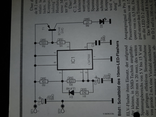

von Eppelein V. (eppelein)
Hier einmal die Schaltung
Würde etwaig ein Mosfet gehen, wie bereits angemerkt wurde?
MfG
Eppelein
von MaWin (Gast)
47 Ohm an unter 12V sind maximal 250mA, das kann ein BC328 mit 12mA
Basisstrom steuern, das schafft auch der ICM7555.
Aber nicht mit 10k Vorwiderstand sondern 1k.

von ### (Gast)
Ja was möchtest du SMD o. THT?
lt. Bild  BCV46 SOT-23 ;
BC876 TO-92 ic max 1A           Uce -60V
BC516 TO-92 Ic max 0,8A (500mA) Uce -30V
> Bei niedrigerer Betriebsspannung passt das auch.
Servus Mawin und alle weiteren Mitdiskutanten,
werde die Schaltung mal abändern und genannte Transistoren einsetzen.
Merci
MfG
Eppelein
