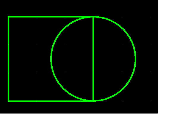

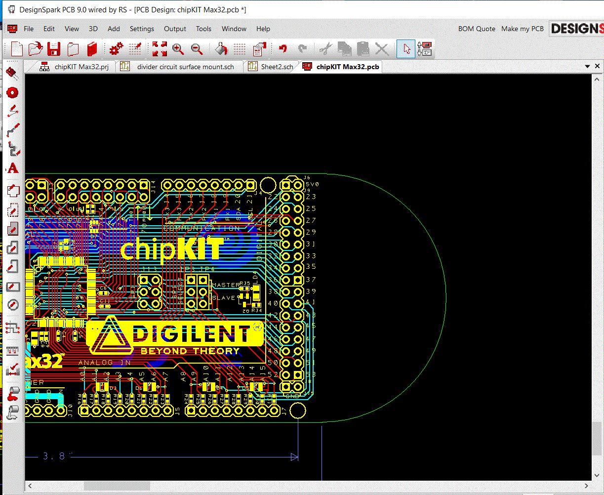

Hi, ich möchte eine Leiterplatte/Board machen, das auf einer Seite rund ist. Wie zeichnet man Halbkreise in diesem Programm? (8.1.1) Danke JJ

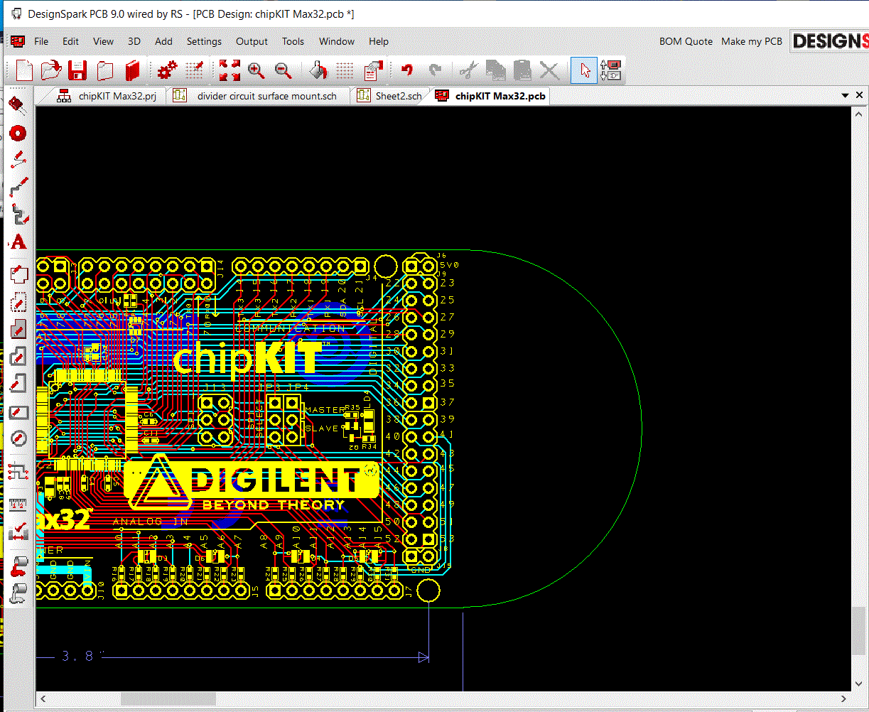

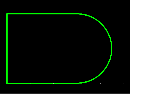

also so dann :-)
#6164302
finde das einfach nicht, rrrrrrrr - kann doch nicht sein...
#6164340

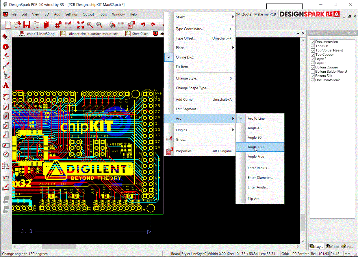

beim zeichnen die Taste "w" kurz drücken, dann ändert sich der Stil...man Ich habe mal experimentiert. Selektiere mal die verikale Linie der Boardumrandung auf der rechten Seite. Dann Recktsklick -> Arc -> Angle 180
#6164360
oh, man, danke, noch einfacher....rrr

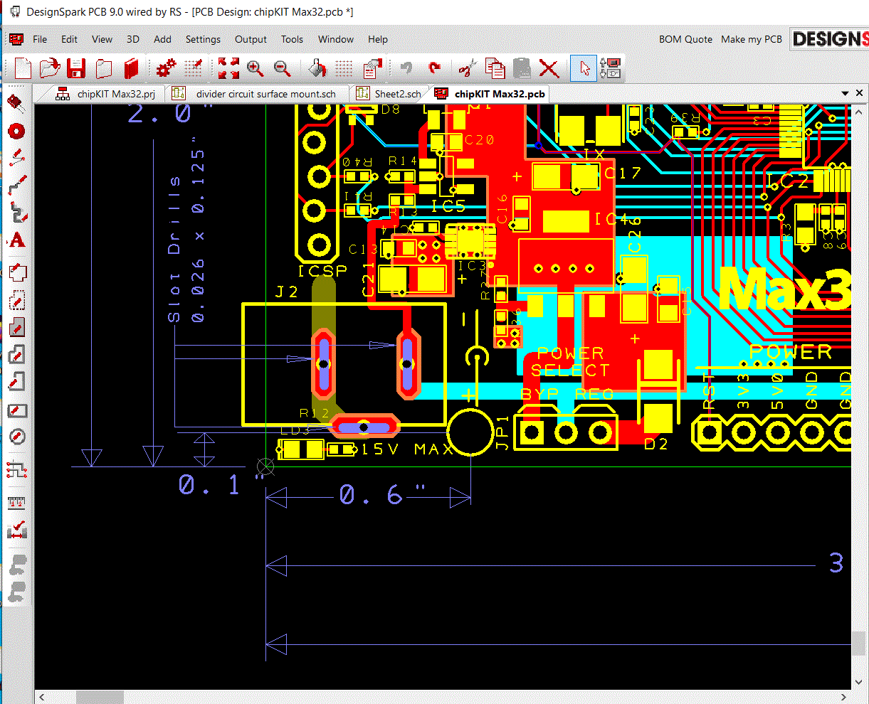

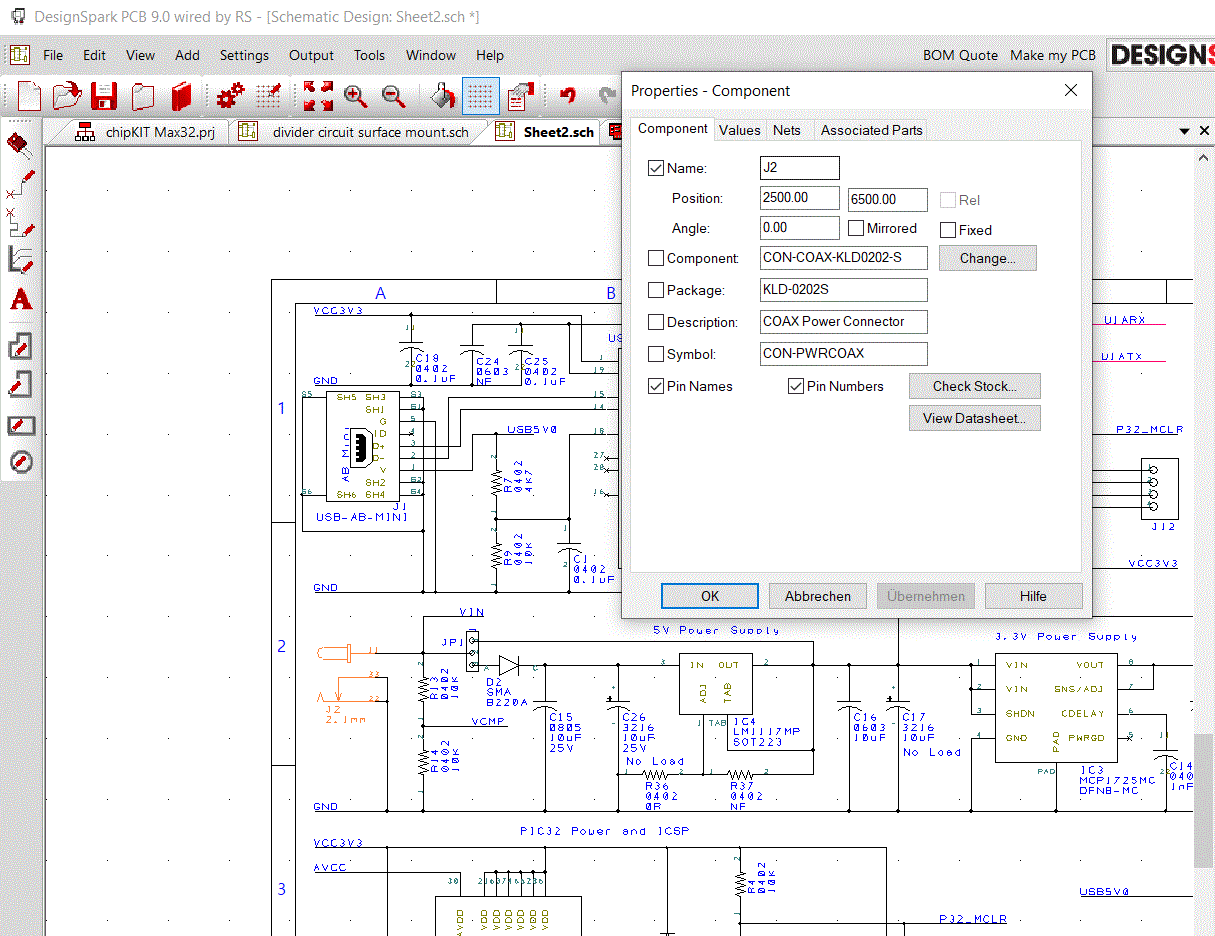

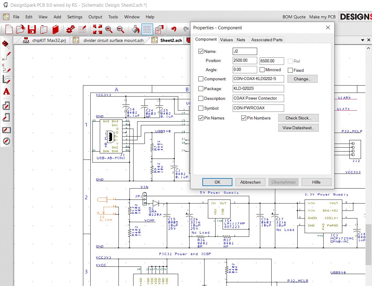

...kennst du zufällig das Bauteil für so eine DC Hohlbuchse, die braucht ja Langlöcher... https://www.reichelt.de/einbaubuchse-innen-2-1-mm-dc-bu21-90-p183502.html?PROVID=2788&gclid=CjwKCAiA-vLyBRBWEiwAzOkGVIec-9qNSuO9eUYV8-GTkEVBxYSTrCE4bcVOkNCj38xWAIfMg27vvBoCFtYQAvD_BwE&&r=1 vielen Dank Schau mal den J2 in dem Demoprojekt "chipKitMax32" an. Ich habe zwar Designspark installiert, aber nur um zum testen wie leicht oder schwierig es ist damit zu arbeiten.
#6164796
hallo, danke für den tip, das scheint sie zu sein, leider habe ich das demo file nicht... Jens schrieb: > hallo, danke für den tip, das scheint sie zu sein, leider habe ich das > demo file nicht... Das Design liegt im Ordner C:\Users\helmut\Documents\DesignSpark PCB 9.0\Examples Einfach die angehöngte Datei in obigen Ordner kopieren und unzip machen. Statt "helmut" natürlich in deinen User-Ordner. Nach dem unzip sieht das so aus: C:\Users\helmut\Documents\DesignSpark PCB 9.0\Examples\ChipKitMax32
