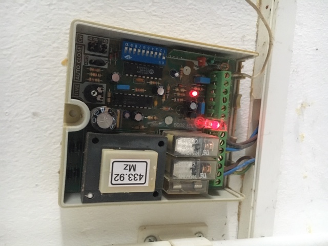

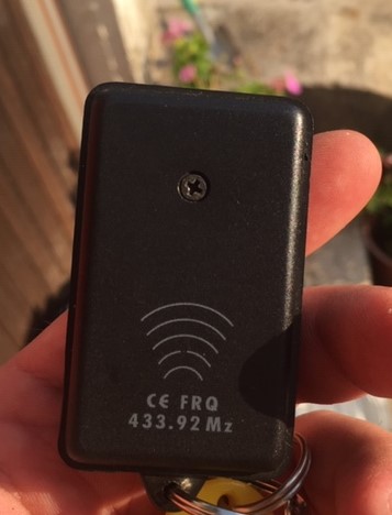

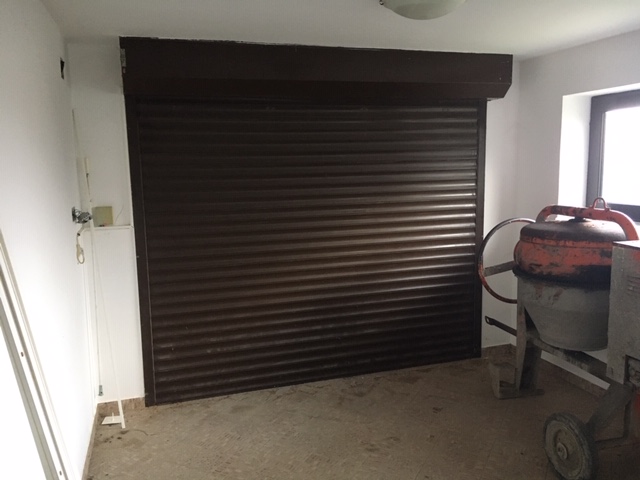

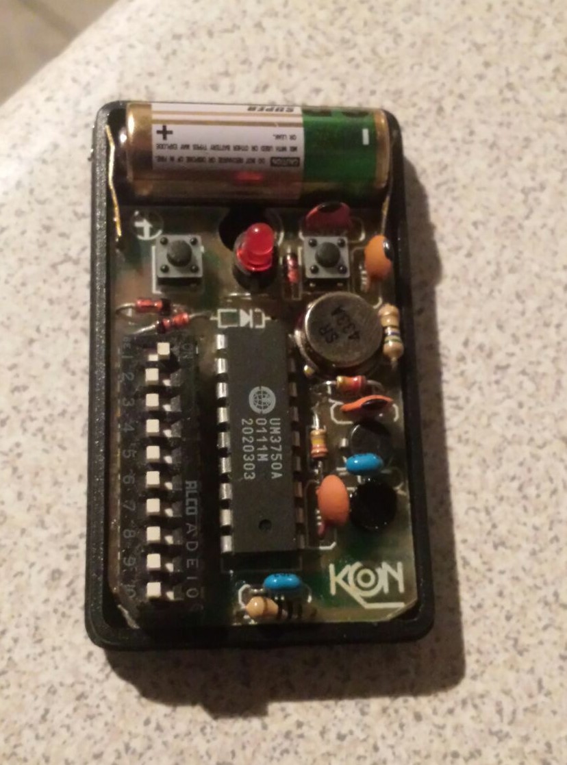

ich hoffe mir kann jemand helfen. Leider habe ich zu meinem Garagentor
nur eine Fernbedienung und die Reichweite ist auch nicht gerade doll.
Ich würde gerne den Funkempfänger ersetzen und dazu zwei Handsender
haben.
Leider weiß ich absolut nicht auf was ich achten muss bzw. welcher
Empfänger der Richtige wäre.
Es handelt sich um das Ferienhaus von meinen Eltern und ist im Ausland.
Daher habe ich nicht mehr Infos, als das was ihr auf den Fotos seht.
Ich hoffe ihr könnt mir Infos geben.
Danke schon einmal im Voraus
Andi

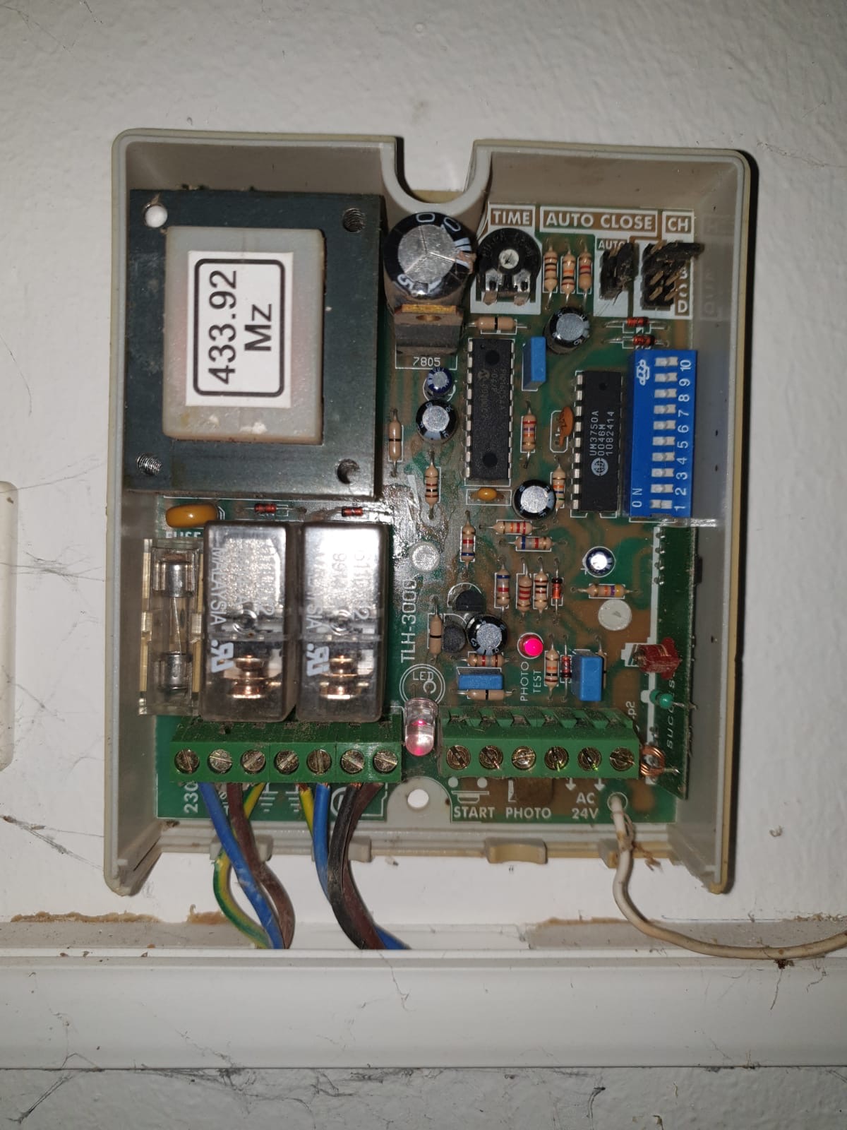

OP
Hallo nochmal,
ich habe jetzt ein weiteres Foto von den Anschlüssen besorgt. Leider
gibt es keinen Schaltplan. Vielleicht könnt ihr am Foto sehen ob ein
Handtaster angeschossen werden kann und somit euer empfohlener
Funkempfänger auch.
Oder, wenn das nicht gehen sollte. Welche lernfähigen Handsender kann
ich den dafür nehmen, wie @klon sagt.

Also ich würde mal an den beiden Klemmen "Start" einfach mal kurz mit
einer Drahtbrücke antippen.
So sollte das Tor sich bewegen, wieder antippen -- Stopp -- wieder
antippen -- in die andere Richtung.
Wenn das so ist kannst Du den H-Tronic-Satz verwenden

Hallo nochmal,
also: ich habe mal das prüfen lassen.
Wenn die zwei Klemmen (Start) mit einem Kabel überbrückt werden dann
passiert nichts und das Garagentor bewegt sich nicht.

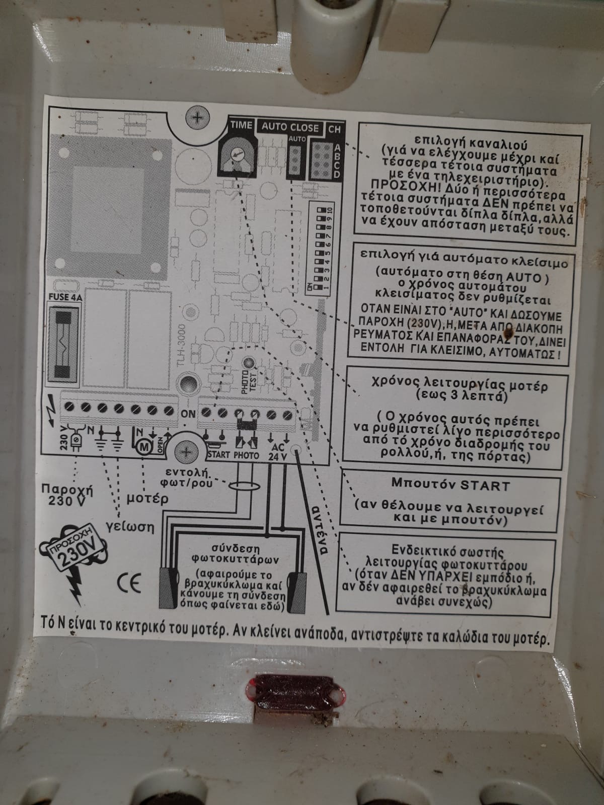

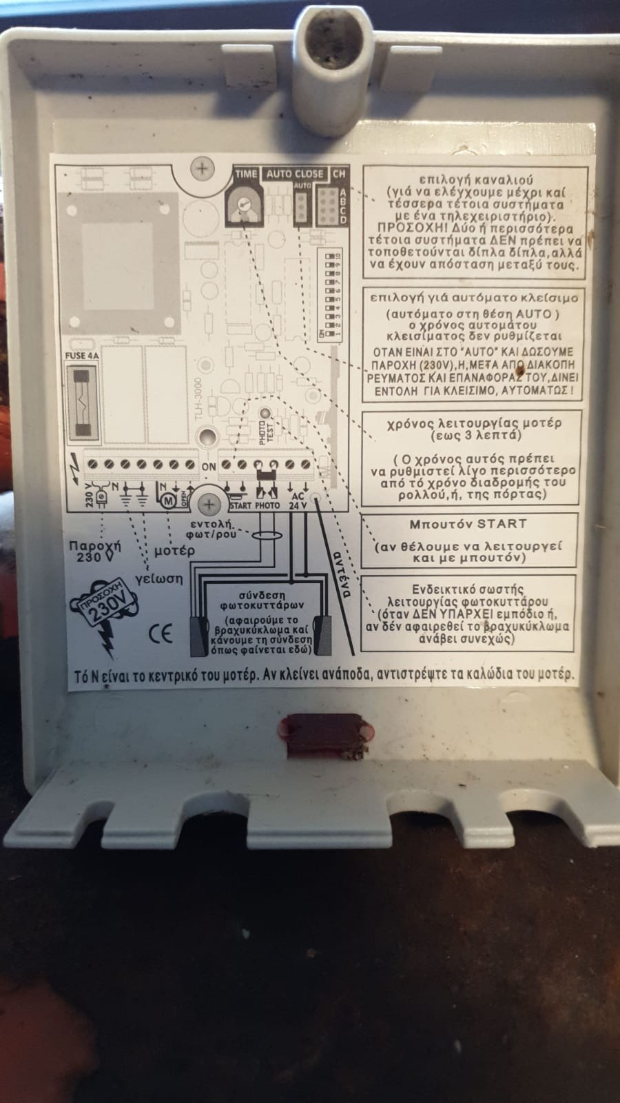

Jetzt wurde aber im inneren des Deckels ein Bild gefunden, siehe Anhang.
Ist aber anscheinend auf griechisch. Vielleicht versteht es jemand :)
Grüße
Welche für 433 MHz, sofern dein System
(http://pdf.dzsc.com/UM3/UM3750.pdf) keinen Rolling-Code nutzt - sieht
nicht so aus.
TLH-3000?
Google Translate App kann nicht nur aus Fotos übersetzen, sondern macht
auch einen auf Augmented Reality (ersetzt den Text im Live-Bild mit
ähnlicher Schriftart)!

OP
wollte euch eine Rückmeldung geben. Ich war bei meinen Eltern und hatte
zwei billige lernfähige Handsender gekauft, und siehe da, beide
funktionieren. TOP.
Auch die Brücke wie von euch geraten funktioniert. Habe also einen
Taster eingebaut und kann die Garage mit diesem auf und zusperren.
Noch einmal vielen Dank für eure Unterstützung.
