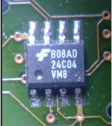

Das hier ist er.

Christoph K. schrieb: > Das hier ist er. Also: s.o.

dann war's leider doch einfach:( 24(C)xx ist wirklich ein recht bekanntes Bauteil. UND ein E-EPROM. Siehe DB von Hinz. VG, Stephan
Ist der Buchstabe am ende beim Auslesen entscheidend? Auf dem Datenblatt ist am ende ja ein U auf dem Programm von meinem Reader ist nur FM24C04L, kann man ihn damit trotzdem Lesen? oder würde ein Schaden entstehen?

Christoph K. schrieb: > Ist der Buchstabe am ende beim Auslesen entscheidend? Nein.

Christoph K. schrieb: > von meinem Reader ohne alle DB der Unterschiedlichen 2404 gelesen zu haben: L/U ist vermutlich Angabe TemperaturBereich... Was hast Du denn für ein Lesegerät? Und: was ist Dein Plan? Das vorliegende 24c04 ist ja ein serielles (i2c) EEPROM und da die Programmierlogik sozusg. eingebaut. Anders bei parallelen EPROMS, die z.T. ganz unterschiedliche sog. Programmieralgorithmen und P.-Spannungen haben. Vg Stephan
Ich selbst schrieb: > 2404 gelesen zu haben: L/U ist vermutlich Angabe TemperaturBereich... Wenn Du in das DB von Hinz schaust (FM24C04U/05U Rev. A.3) findest Du auf Seite 3 die Beschreibung der Optionen... 'L' ist nicht Temperatur sondern erweiterter Spannungsbereich und "LowPower".

Stephan D. schrieb: > DB von Hinz Das Datenblatt ist von Fairchild.
hinz schrieb: > http://pdf.datasheetcatalog.com/datasheet/fairchild/FM24C04U.pdf Achtung! Nicht verwechseln mit dem FM24C04 (FRAM) von Cypress/Ramtron: https://www.mouser.de/Semiconductors/Memory-ICs/F-RAM/_/N-488wv?keyword=24C04

Peter D. schrieb: > hinz schrieb: >> http://pdf.datasheetcatalog.com/datasheet/fairchild/FM24C04U.pdf > > Achtung! > Nicht verwechseln mit dem FM24C04 (FRAM) von Cypress/Ramtron: > > https://www.mouser.de/Semiconductors/Memory-ICs/F-RAM/_/N-488wv?keyword=24C04 Guter Hinweis! Aber weder bzgl Pinout, noch bzgl Lesen und Schreiben gibts relevante Unterschiede.
