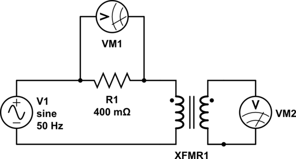

ich bin dabei über den Aufbau aus Abbildung 4 die magnetische Hysterese
eines Ringtrafos zu bestimmen.
Gemessen wird der Strom auf der Primärseite sowie die Spannung auf der
sekundärseite Seite

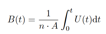

Ich möchte H (mag. Feldstärke) über B (mag.Flussdichte) plotten.
H sollte sich über die Formel in Abbildung 2 berechnen lassen.
B sollte sich über die Formel in Abbildung 3 berechnen lassen.

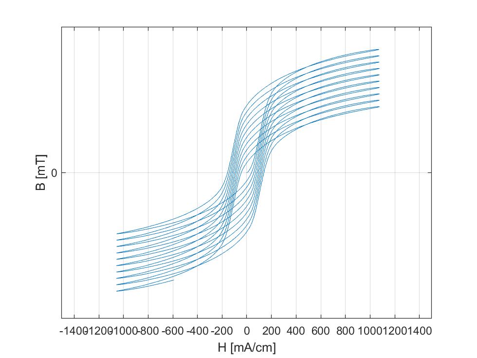

Über Matlab führe ich die Berechnung aus den Abbildungen 2 und 3 durch
und lasse das Ganze plotten. Mein Problem ist nun, dass die Hysterese
"wandert" und ich mir nicht so recht erklären kann worduch dieder Fehler
zustande kommt (s. Abbildung 1). Könnt ihr mir da vielleicht
weiterhelfen?

ich nehme an dass deine Abtastintervalle nicht exakt synchron zu den
50Hz erfolgen. Dementsprechend müsste die "Wanderung" nach ... Perioden
wieder von vorne beginnen bzw. mit der "Frequenzdifferenz" hin und her
"wandern".

von Helmut S. (helmuts)
Dein U hat einen Offset.
Mit +0,7 sieht die Hysterese-Kurve gut aus. Füge mal noch diese Zeile
nach dem einlesen der Daten ein. Deshalb wandern die integrierten Werte
weg.
U=U+0.7;
Die Anzahl der Werte in deinem Skript stimmt nicht mit der Länge deiner
csv-Datei überein.

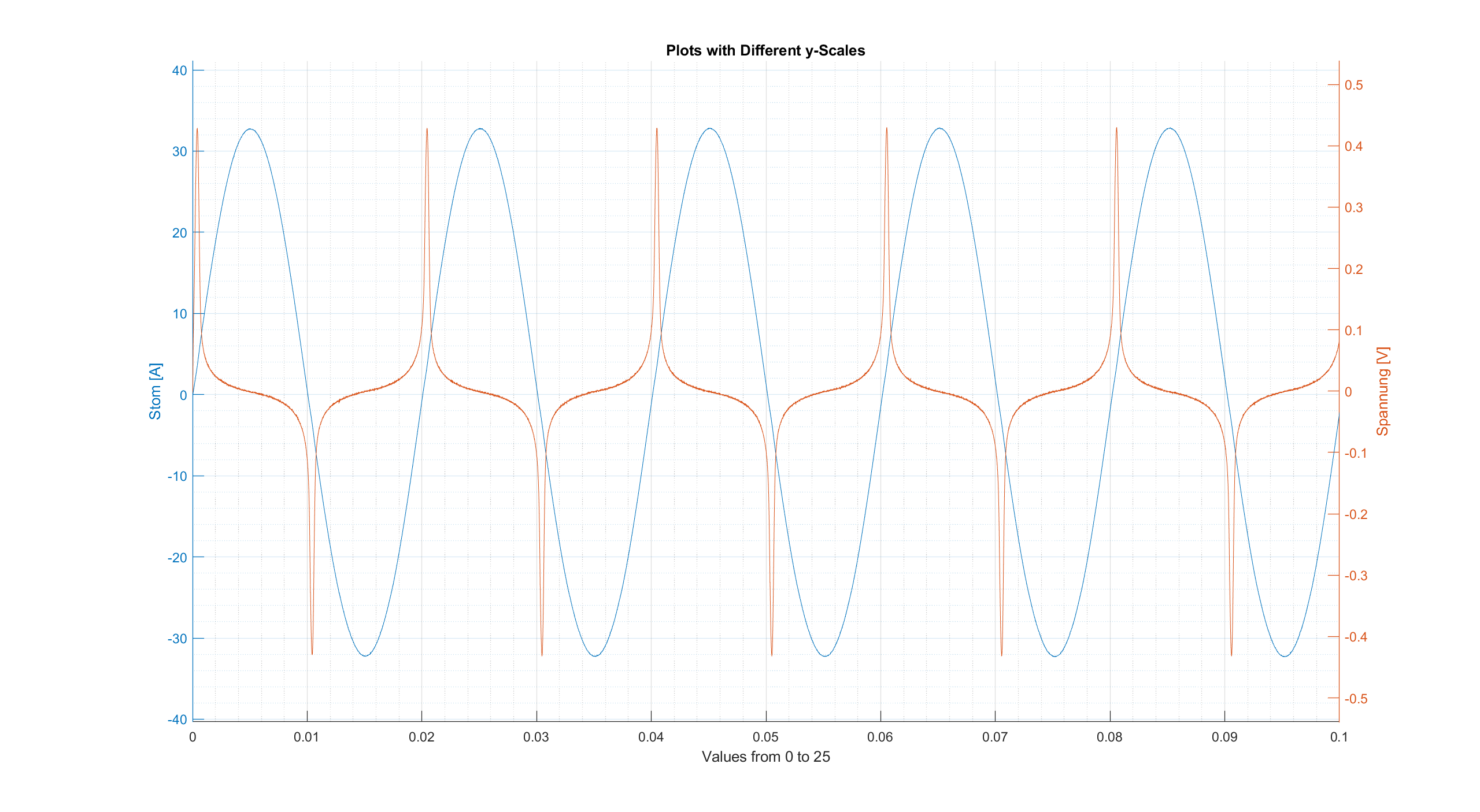

von Hytserie (Gast)
Hm ich glaube eher unwahrscheinlich. In der oben hochgeladenen Messung
hatte ich vergessen die Skallierung zu aktivieren. -102 sind keine V
sonder mV. Habe mal die korrekt skallierte Messdatei angehängt und auch
gleich mal plotten lassen.

* Es müsste eigentlich ausreichend genau sein. Selbst mit dem
Messergebnissen gemessen mit einem PicoScope 4424 (12 Bit) habe ich das
Problem.

Die Kurve und die Drifft sind schon richtig und kein Messfehler.
Die Neukurve verursacht einen Offset, der mit Lmax exponential
abklingend hochlaeuft ueber mehrere Perioden.
