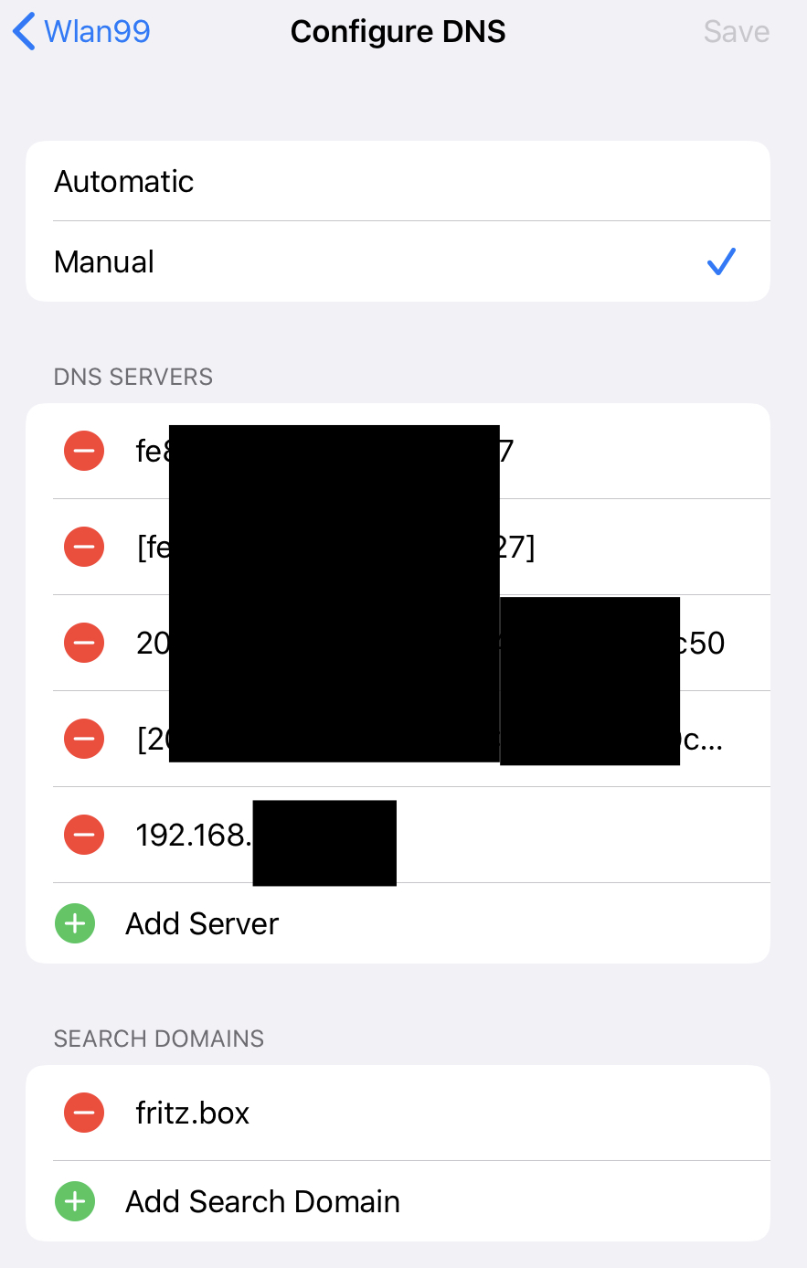

Dns IPv6 ios
Gast #6164753

Läuft nur auf einem Apple-Rechner. Deswegen kann ich das nicht testen.
Den Dns-Server kann man für Wlan under Ios ändern aber wie trägt  man da
einen mit einer IPv6-Adresse ein?

Ich will mein Pi-Hole nutzen.
Frank K. schrieb:
> Außerdem: Wofür brauchst Du so viele DNS-Server? Normalerweise hast Du
> genau EINEN, vielleicht noch einen identischen(!) Backup-Server, und das
> wars.
Zum testen.
