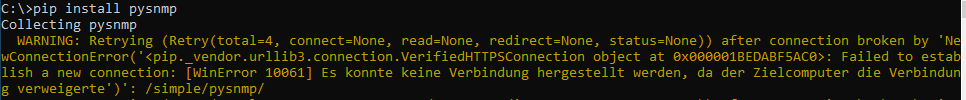

ich habe die neue python Version auf meinen Windows Rechner installiert.
Dazu brauche ich noch die Library pysnmp, damit ich Informationen von
einem Gerät per snmp auslesen kann. Leider funktioniert der Befehl pip
nicht.
>> pip install pysnmp
Gibt es eine andere Möglichkeit die pysnmp Library zu installieren auch
ohne pip?

Grundsätzlich würde ich das Problem mit pip fixen. Aber da Du uns die
Fehlermeldungen nicht zeigst, können wir dazu nichts sagen.
Hast Du ev. den Pfad zu Python nicht in der PATH Variable ?
pip und python müssen in einer CMD-Shell aufrufbar sein.
Von Hand installieren kannst Du auch:
- Python Module downloaden und entzippen
- Ein CMD-Shell öffnen und in das Module-Verzeichnis wechseln
- Ev. Readmes und INSTALL Answeisungen lesen
- python setup.py install

user schrieb:
> Danke für den Link. Das mit pip funktioniert allerdings blockiert
> wahrscheinlich bei mir die IT den Zugriff.
> Ich benötige das Package von pysnmp.
Gut :-)
Dann downloade das Paket von Hand, entzippe es, öffene eine CMD-Shell
und gehe in das entzippte Verzeichnis.
Kann aber gut sein, dass Du noch andere Pakete von Hand installieren
musst, da eventuell "pysnmp" darauf basiert. Kann zu einem Alptraum
werden...
Gast #6166046
Das mit python in der Konsole funktioniert nun auch.
Ich habe das pysnmp ZIP File heruntergeladen und ausgepackt danach
habe ich "python setip.py install" ausgeführt. Dieses Paket wurde nicht
installiert weil auch noch andere Pakete fehlen.
Gast #6166057
Dann gibt es zwei Möglichkeiten:
 - Alle anderen Pakete auch von Hand downloaden und installieren
 - IT fragen wie du an diese Paketquellen kommst

Die korrekte Lösung ist mit der IT zu sprechen um das Problem irgendwie
zu lösen. Es ist deren Job dafür zu sorgen daß die anderen Kollegen auch
ihre Jobs erledigen können.
