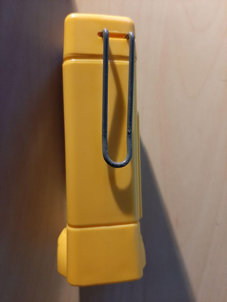

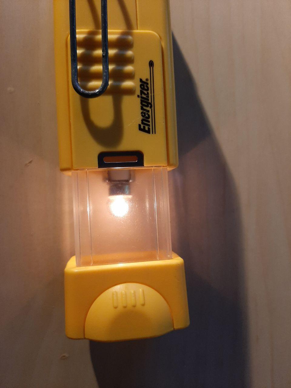

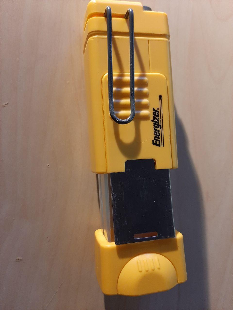

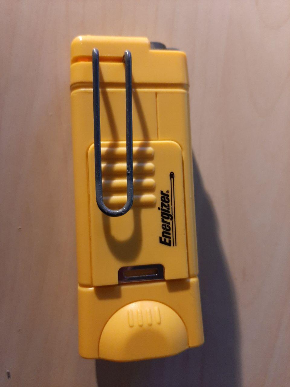

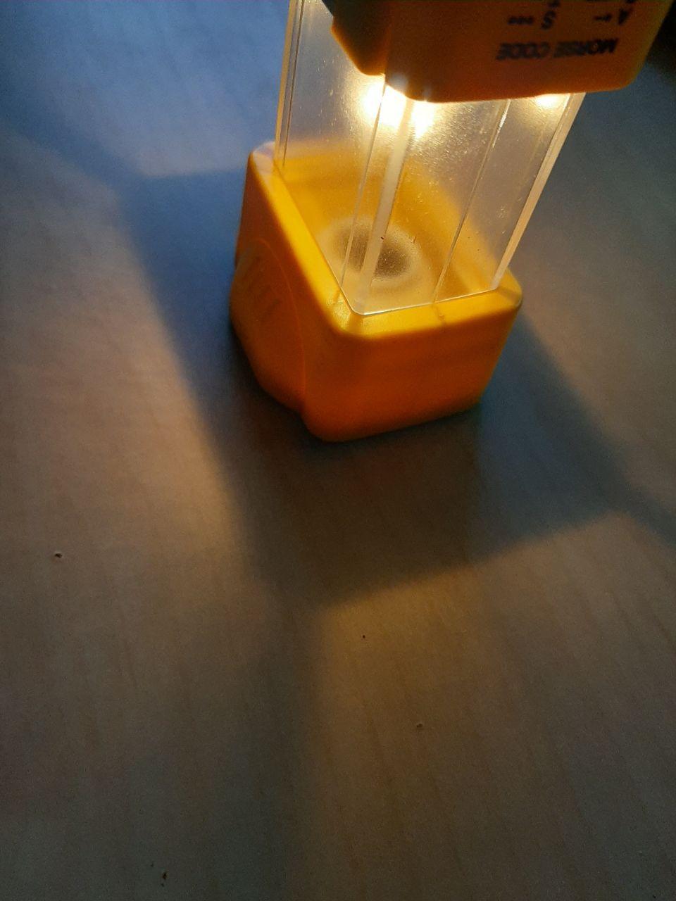

Ich hab beim Kramen im Keller eine alte Taschenlampe gefunden (20
Jahre?), die aber an Funktionen nicht zu überbieten ist, aber nicht viel
Leuchtkaft hat, weswegen ich die alte E10 Glühbirne gerne gegen eine E10
LED tauschen würde.
Auf amazon habe ich LED's gefunden die den E10 Sockel haben, aber laut
Rezessionen haben die auch nicht viel Leuchtkraft.
Nun sind das 2 x AAA Batterien in Serie, also ich schätze 3V und solche
Batterien können doch sicher 1A abgeben, weshalb eine 3Watt LED möglich
sein sollte, die ja meist eh schon sehr hell sind.
Hat jemand schonmal so einen Austausch gemacht und kann mir eventuell
eine gute Quelle dafür empfehlen?
Wird das mit der LED einfach so funktionieren, oder muss ich das einen
Vorwiderstand einbauen?
Im Anhang noch ein paar Fotos.
Ich glaub eine so gut designte Taschenlampe ist echt selten.
