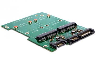

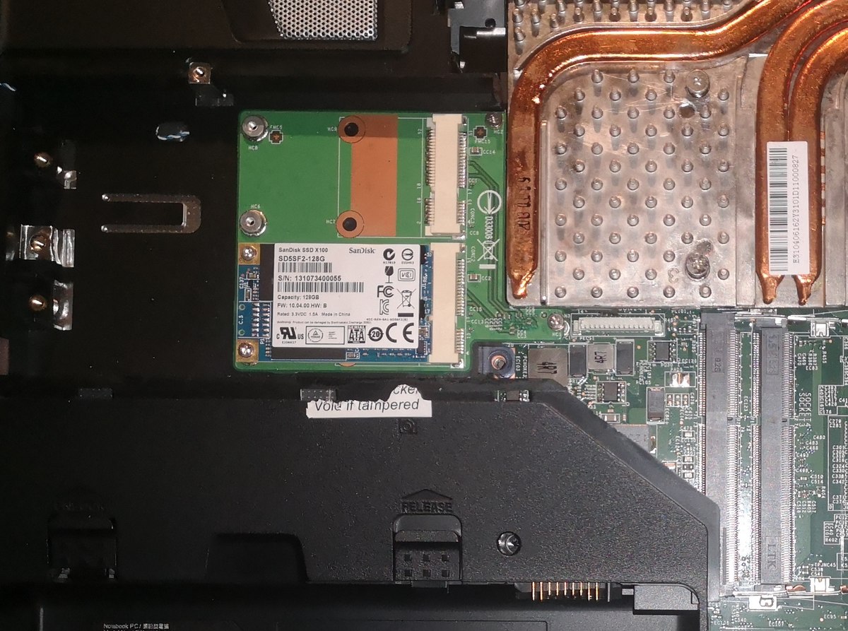

Ich habe eine 128 GB mSATA Festplatte in meinem Labtop (MSI GT70)
verbaut und möchte die Festplatte gerne vergrößern für ein neueres
Windows. Nun habe ich keine Ahnung was mSATA betrifft.
Im Rechner ist ein Adapter verbaut, um mSATA-Steckplätze zu haben (siehe
Bild). Verstehe ich das richtig, dass das eigentlich nur eine
durchgeschleifte Verbindung ist? Ich somit also überhaupt keinen Vorteil
gegenüber einer normalen SATA-Festplatte habe? Plätz wäre dort genügend
und am Ende hätte ich dort auch eh wieder nur eine einzelne Platte
drinnen.
Das bild habe ich aus diesem Forum kopiert:
https://forum-de.msi.com/index.php?topic=104848.0

Die beiden Fotos zeigen aber unterschiedliche Adapter!
Bei dem oberen im ersten Post werden 2 mSATA-Platten auf dem
mechanischen Platz einer 2,5"-Platte untergebracht, wobei deren Stecker
einen zweiten SATA-Port enthält. Das sind also zwei völlig getrennte
Festplatten mit einer gemeinsamen Stromversorgung in einem kompakten
Platz untergebracht.
Käme man mit einem Laufwerk aus, würde man den Adapter rausnehmen und
eine normale 2,5"-Platte reinstecken und alles wäre grün.

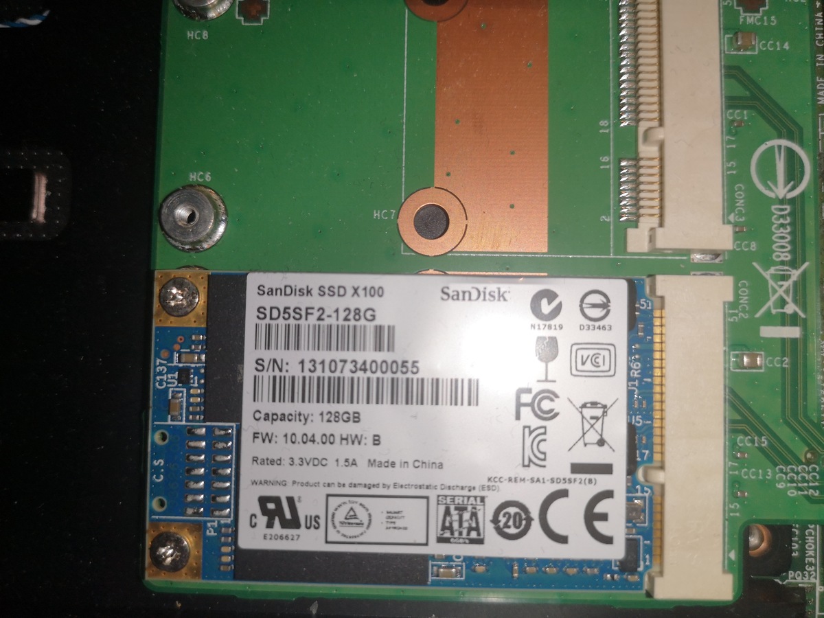

Der Adapter im zweiten Post ist dagegen was völlig anderes, eine Art
Monatgehilfe tät ich sagen.
Man müsste den mal rausnehmen und nachsehen.
Mit Pech gilt das oben gesagte: mSATA ist das einzige was geht.
Bei Kingston.com kann man nachsehen, was man einbauen kann, wenn man den
vollen Gerätecode kennt.
Ein GT70 0NC z.B. bekommt auch normale 2,5"-SSDs angeboten...
