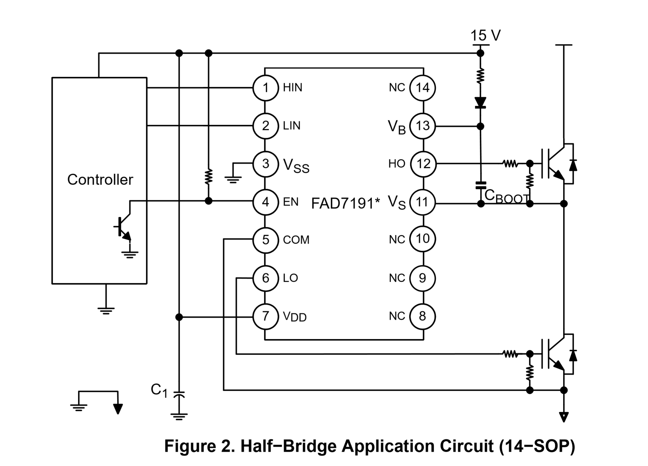

ich würde gerne in einer Schaltung den FAD7191 von OnSemiconductor
einsetzen.
https://www.onsemi.com/pub/Collateral/FAN7191_F085-D.PDF
Als Transistoren nutze ich welche mit Kelvin-Kontakt, hätte also in der
Theorie Vorteile von getrennter Masseführung von Gate und Hochstrom.
Auf Seite 2 ist die empfohlene Schaltung für eine Halbbrücke zu sehen,
siehe auch Bild im Anhang.

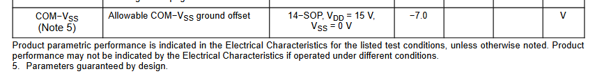

Leider finde ich im Datenblatt nirgends die Information, dass der
COM-Port intern mit der "Signalmasse" an einem Punkt verschalten ist.
Ich hoffe zwar, dass es so ist, ich dachte mir aber, ich frage lieber
noch einmal nach.
Ist er ja auch nicht (dafür gibts sogar eine eigene Zeile im
Datenblatt). Diese Verbindung passiert in der Beispielschaltung Fig.2
extern links unten im Eck.
