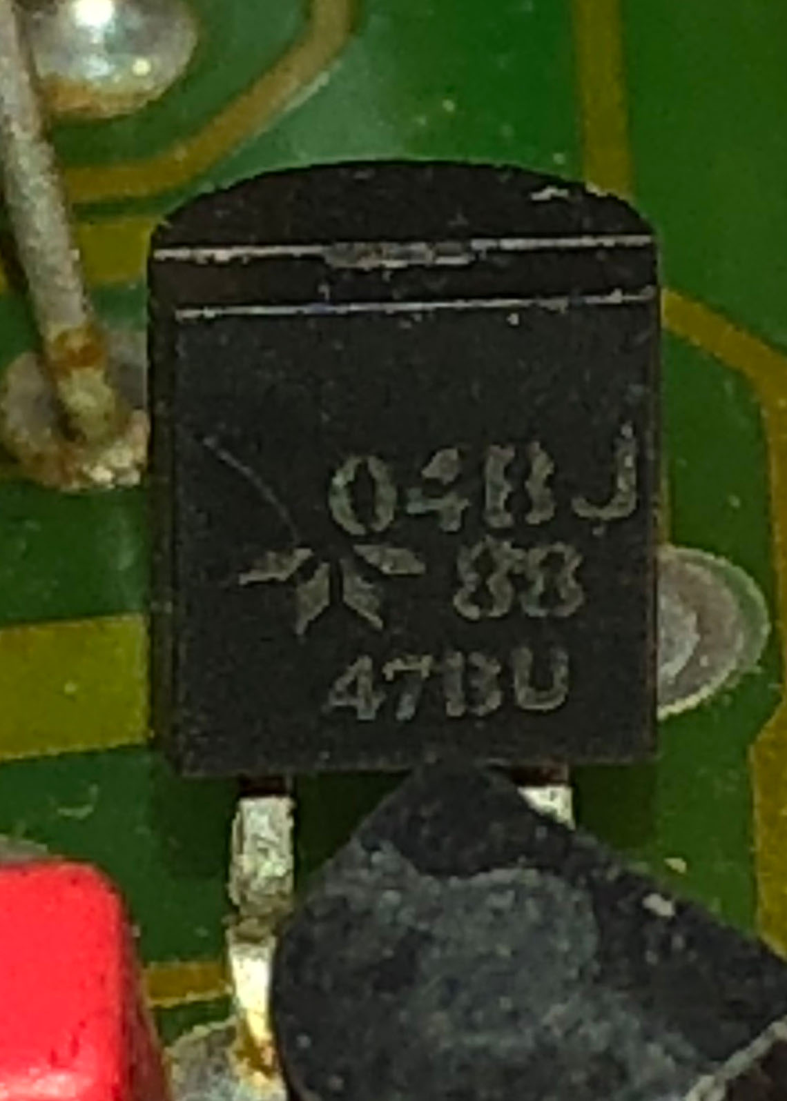

Ich finde im Internet nichts zu diesen Bauteilen auf den Fotos. Das TO92
Gehäuse wird ja nicht nur für Transistoren genutzt. Ich würde auf eine
Zener-Diode oder eine Kapazitätsdiode tippen, aber da ich die Dinger
ersetzen will, müsste ich schon genau wissen, was das für Teile sind.
Kann mir da jemand helfen?

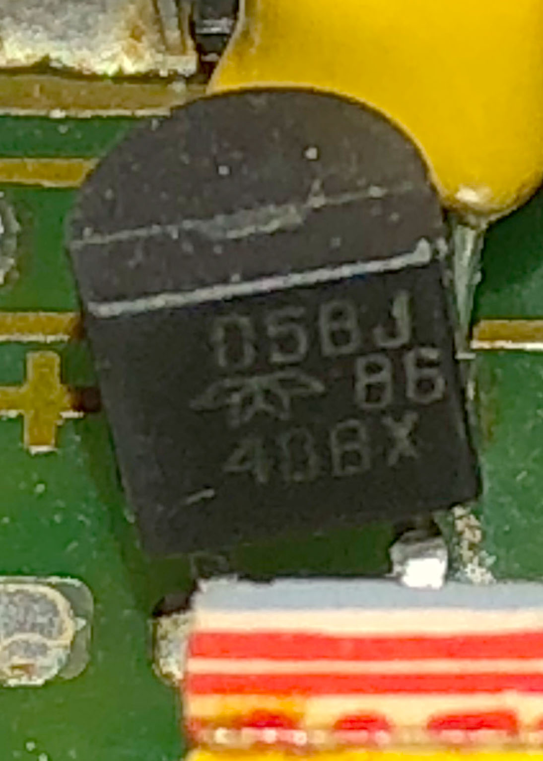

Das Symbol, vor allem bei Bild 3, könnte Teledyne sein.

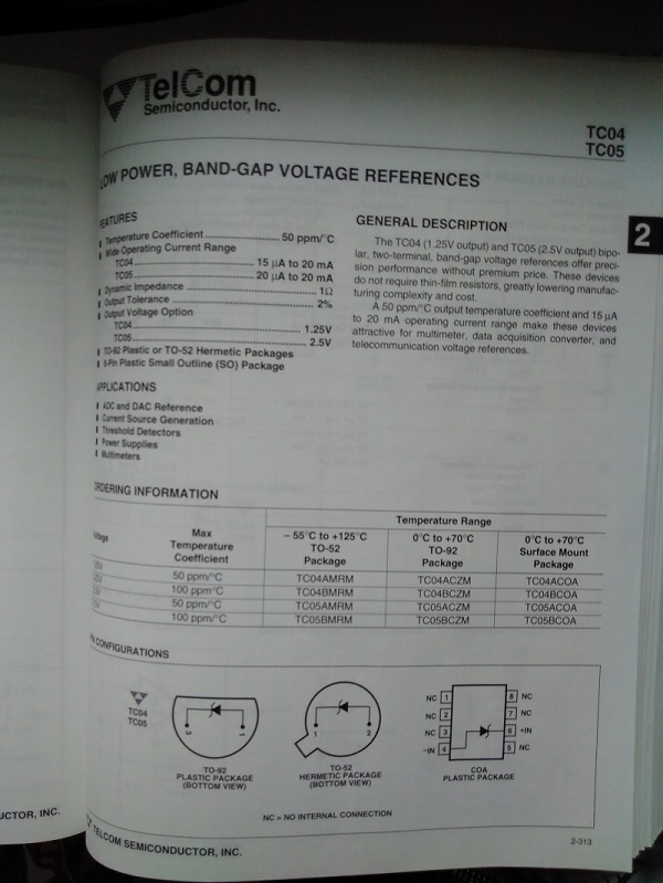

Ja, die sind alle von Teledyne/Telcom. Das auf dem dritten Bild ist wohl
eine Bandgap-Referenz TC9491BJ. Datenblatt gibt's hier:
https://www.alldatasheet.net/datasheet-pdf/pdf/26070/TELCOM/TC9491B.html

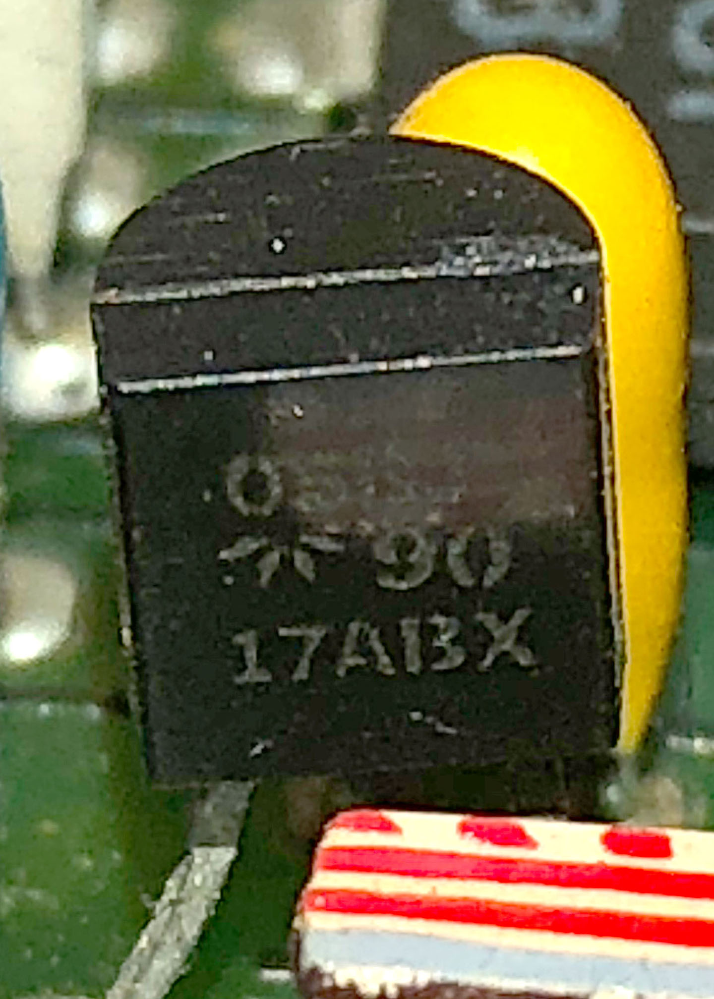

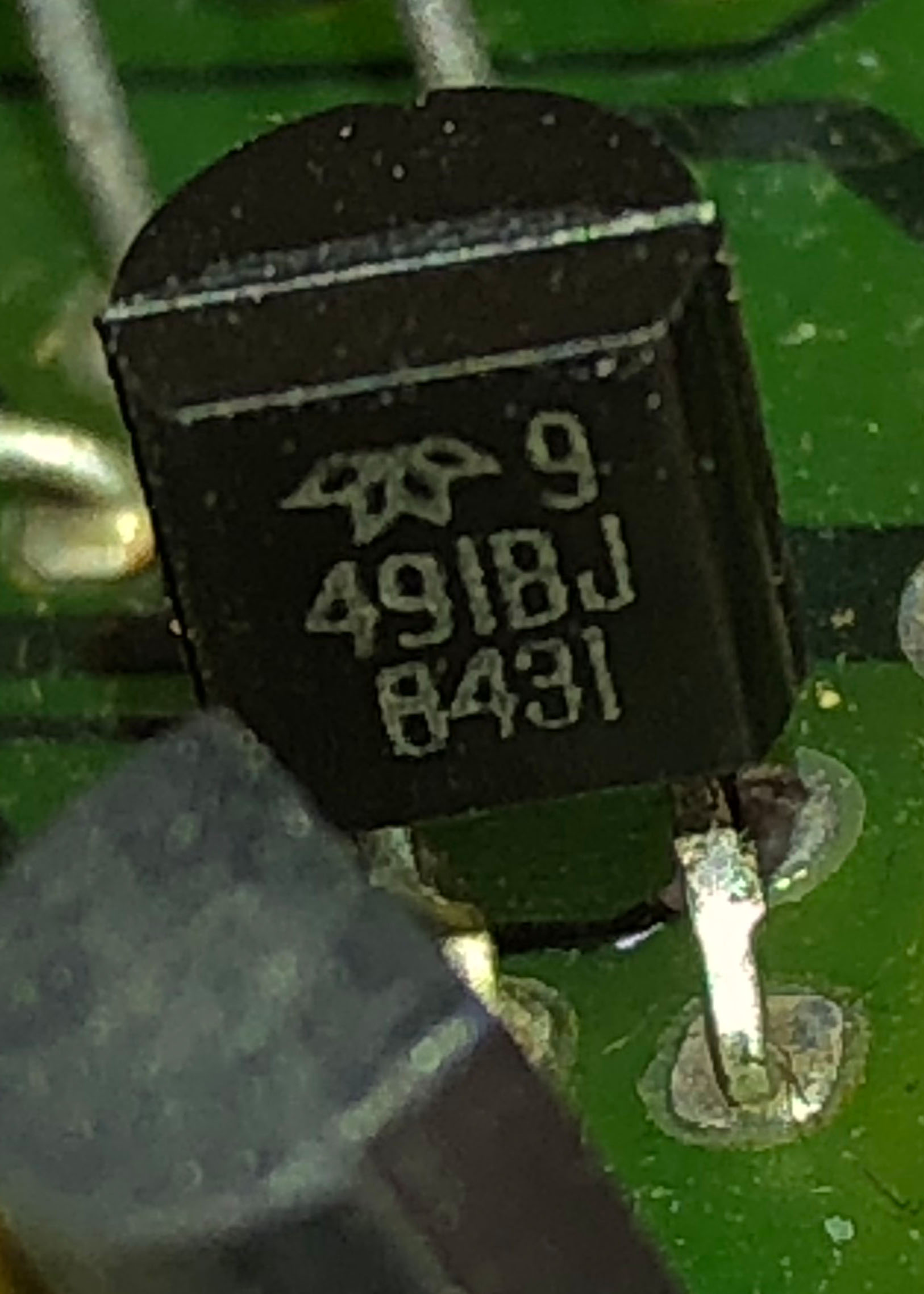

Nachtrag: Das auf den ersten beiden Bildern sind wohl TC04/TC05,
ebenfalls Bandgap-Referenzen. Beim letzten Bild lässt sich die
Beschriftung kaum erkennen, könnte aber auch eine TC05 sein.

Zur Info:
Bild 1 und 2 sind von der defekten Karte, Bild 3 und 4 sind quasi die
gleichen an einer funktionierenden Karte.

von Sönke M. (alte-socke)
also kann ich da irgendeine Referenz-Spannungs Diode mit 1,22V für die
04 und 2,5V für die 05 nehmen? Da gibt es ja auch einige mit 3 Beinchen,
was macht man dann mit dem dritten bein?

von Socke (Gast)
Ich hab die Dinger mit dem TC1-Tester "geprüft", demnach ist die 04 mit
1,24V und die 05 mit 2,5V in Ordnung.
Das heißt also, weiter nach dem Fehler suchen.
Nochmals vielen Dank für die Hilfe und vor allem die Hinweise auf das
Datenblatt.
