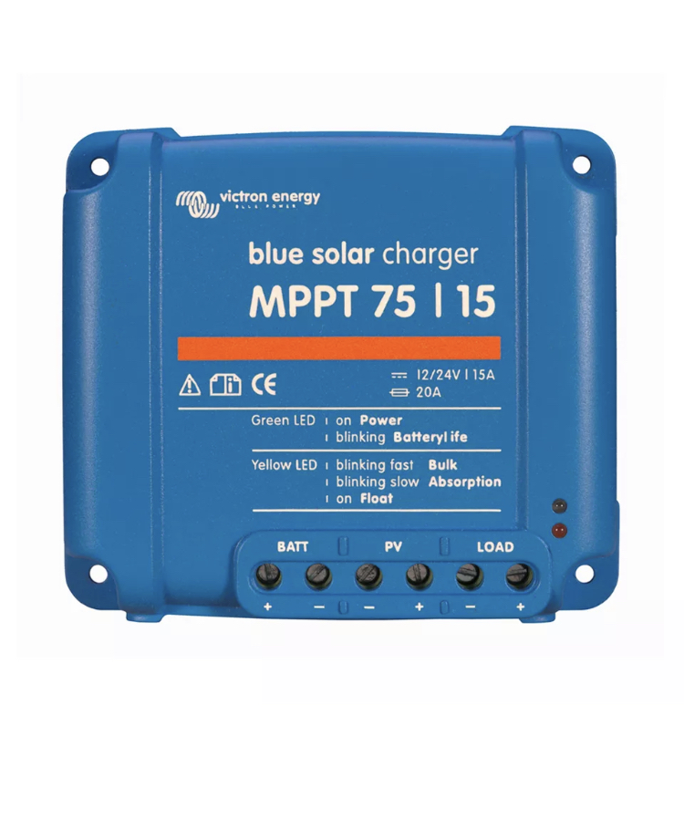

Suche mal nach „MPPT SOLARLADEREGLER“
Bild als Beispiel
MfG

Also du meinst, der MPPT 75 würde für so eine Platte gehen? Auch wenn
das reichlich unpassend wäre?

erstmal danke, Mani, für deine ausführliche Erklärung.
Empfiehlst du mir jetzt also als Step-Down Regler den MPPT 75 von
victron energy - mit dem klappt das? Der begrenzt auch die Ladung bzw.
schaltet ab, wenn der Akku voll ist?

Ich habe mir das jetzt angesehen und zwar ist es so:
Die Bezeichnungen MPP 75/15 bedeutet max. Modulspannung 75 Volt und
15 Ampere Eingangsstrom - geht also nicht für Dich wegen an die
80 Volt Modulleerlaufspannung!
Du brauchst den MPP 100/15, der kann 100 Volt und 15 Ampere am
Eingang vertragen und ist für 12 Volt und 24 Volt Akkus geeignet...
https://www.victronenergy.de/support-and-downloads/manuals
https://www.photovoltaik4all.de/solarladeregler/victron-smartsolar-mppt-100/15-und-100/20
LG
PS: Du solltest Victron direkt kontaktieren und mit denen reden...

Der Victron MPPT 75/15 geht nicht, weil der nur 75 V kann, wie die
Bezeichnung schon sagt. Deine Module haben aber 78,4 V und bei Kälte
noch mehr. Du bräuchtest z. B. den Victron MPPT 100/20, der 100 V kann.
