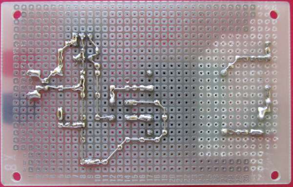

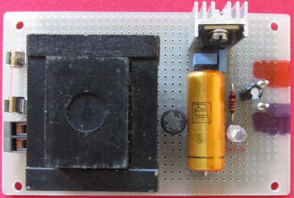

Gast #6166858
Markus J. schrieb:
> Ich möchte ein Printtrafo auf einer Platine nutzen.
Ich habe da nicht so schnell die Hose voll, übliche Kleintrafos bieten
mehr als genug Abstand zwischen Ein- und Ausgang.
Der Trafo im Bild hat ca. 4..6 VA und wurde vor geschätzt 40 Jahren
gefertigt, der Elko ist auch nicht aus der neuesten Generation.
Zusammengelötet habe ich das vor knapp 2 Jahren.
