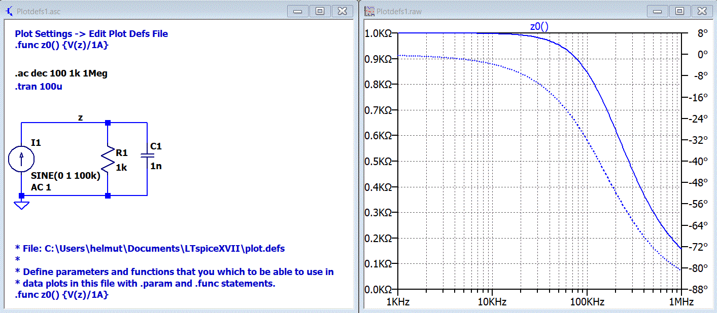

Im Schaltplan definiere ich meine Funktion(einfaches beispiel) :
.func z0() {I(R1)}
Jedoch steht mir das wenn ich im Plot ein Trace hinzufuegen moechte,
nicht zur Verfuegung. Das waere fuer groessere Funktionen schon sehr
praktisch..
#6166096
das geht mit einer Definition im File plot.defs.
Waveform window aktiv machen.
Plot Settings -> Edit Plot Defs File
.func z0() {V(z)/1A}
OK
Ich habe den Eindruck man muss LTspiceXVII nach der Änderung neu starten
damit er den Eintrag einliest.
Achtung: Unbedingt die .func z0() {V(z)/1A} zusätzlich als Kommentar in
den Schaltplan legen da der File plot.defs bei einer Neuinstallation
vermutlich überschrieben wird und andere deinen plot.defs File nicht
haben.
Der Inhalt vom File plot.defs sieht danach so aus.
* File: C:\Users\helmut\Documents\LTspiceXVII\plot.defs
* Define parameters and functions that you which to be able to use in
* data plots in this file with .param and .func statements.

Bei mir funktioniert es seit Jahrzehnten.
Hänge deine Schaltung mit an und deine gewünschte Plotdefinition.
Welche Version von LTspice verwendest du?

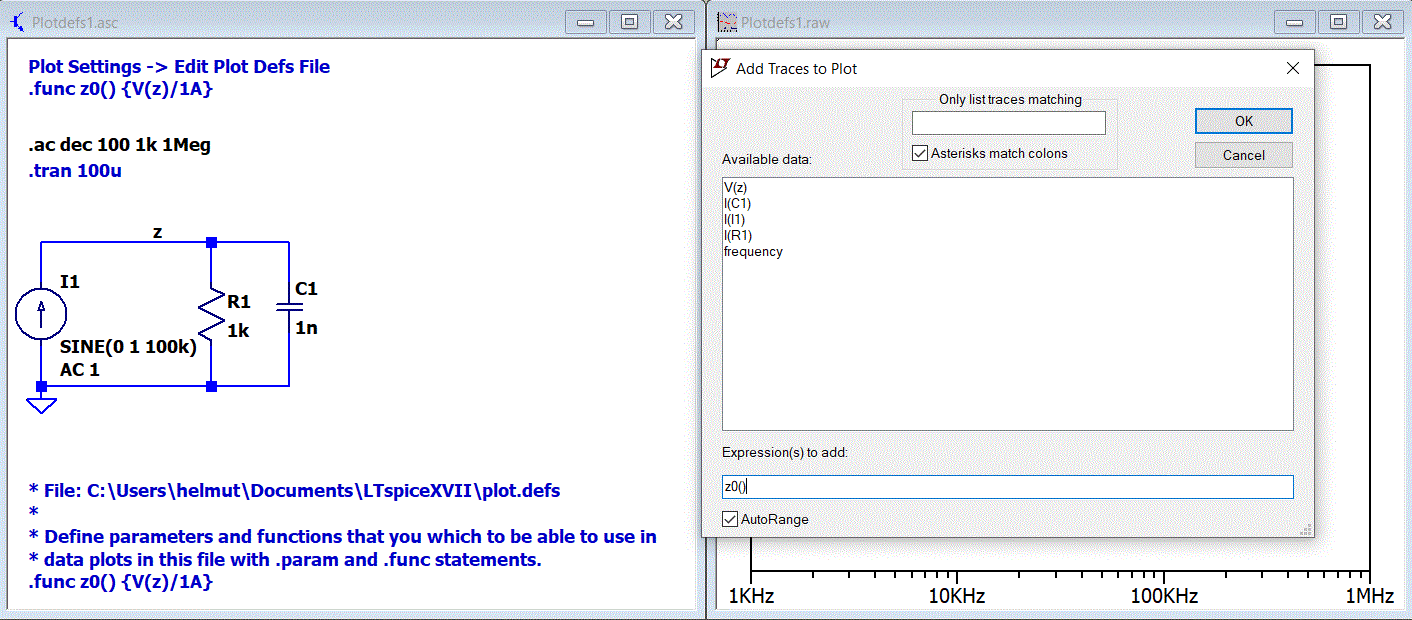

> Bei "Add Traces" muss man z0() eintippen. Hast du das gemacht?
Das war es
... ok,
bin davon ausgegangen,
daß dies schon mit der Plot Def
mit übernommen wird ....
Besten Dank für die Erklärung Helmut

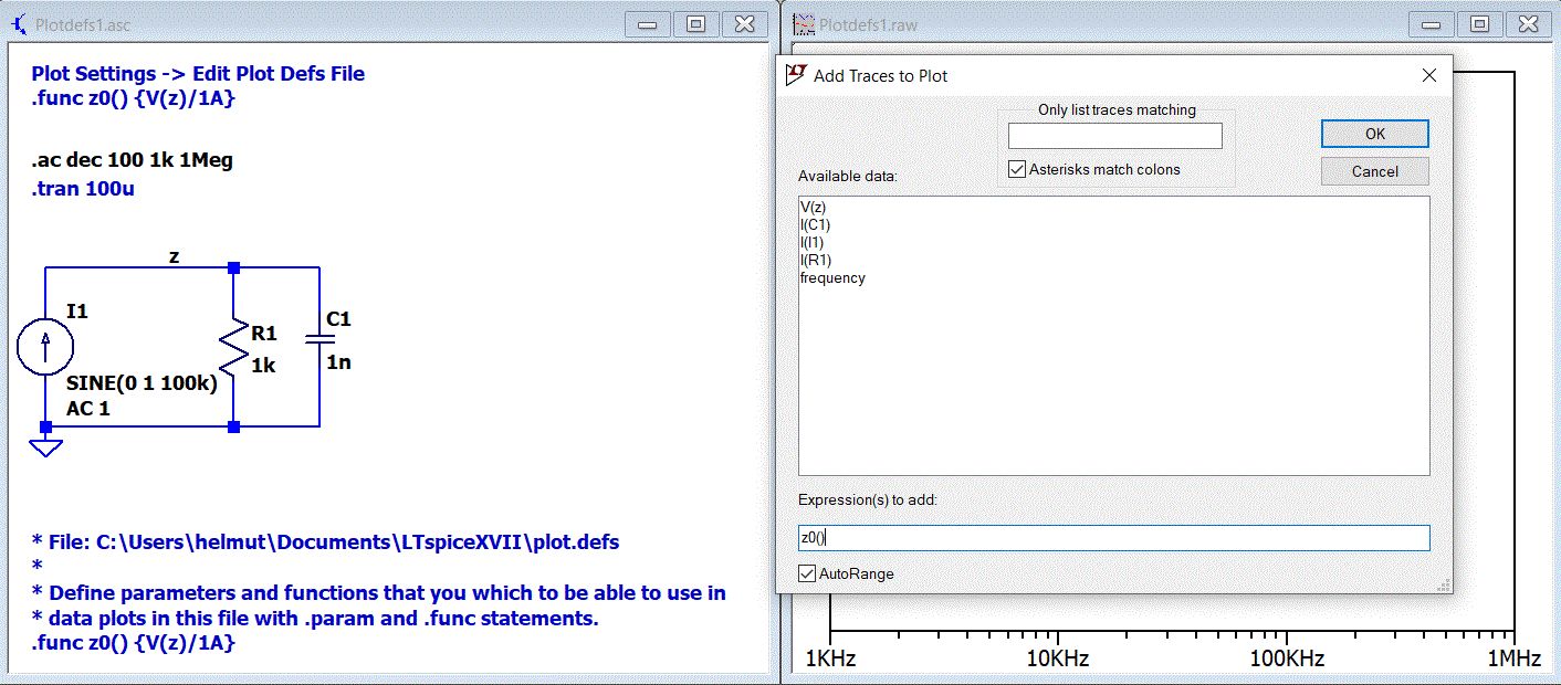

> Richtige Schreibweise: LTspice
https://www.analog.com/en/design-center/design-tools-and-calculators/ltspice-simulator.html
Funktionniert, gerade noch einmal mit einer anderen funktion getestet.
Neustart von LTspice ist notwendig ....

funktionniert aber nur nach Neustart von LTspice bei mir

Ich musste auch Ltspice schließen und dann neustarten.
