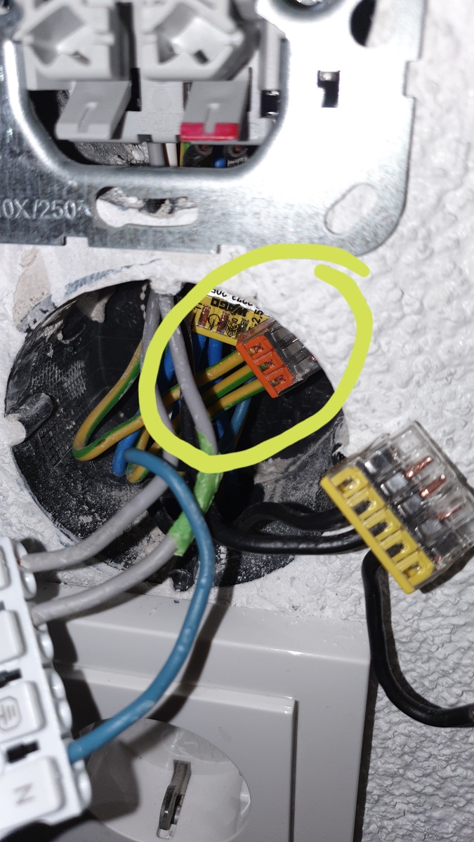

Hallo zusammen.
Ich habe die Setzleitung heute erhalten und wie Sven beschrieben hat
montiert.
Die Erdung hatte ich nicht angeschlossen.
Leider fährt der Rolladen auch mit der Setzleitung nicht weiter hoch.
Kann es sein dass ich doch die Erdung anschließen muss?
Komischerweise bewegt sich der Rolladen wenn ich die Programmiertaste
drücke- im youtube Video von jarolift bewegt sich der Rolladen aber
nicht bei Druck auf die Programmiertaste.
Falls ihr doch der Meinung seid, dass ich die Erdung anschließen sollte,
kann ich da irgendein Erdungskabel aus der Dose nehmen (s. Bild)?
Danke euch im Voraus.
Viele Grüße
Mikey
Äh ne...
Erdung hat mit der Funktion mal garnix zu tun.
Les Dir in der Herstellerbedienungsalnleitung mal durch, wie man beim
Motor die Endstellungen komplett löscht und beginne bei Null.
Vorsicht!
Wenn der PE bereits in irgendeiner Form am Motor angeschlossen ist und
das Setzkabel zum Einsatz kommt, kann das Setzkabel kaputt gehen.
Ich selbst habe schon zwei Kabel erfolgreich damit zerstört.
In der Bedienungsanleitung von Jarolift steht es nicht explizit, aber
der Motor muss immer komplett (!), also mit L1, L2, N und PE, am
Setzkabel angeschlossen sein und es darf auf Motorseite sonst keine
Verbindung in irgendeiner Form zum Hausnetz bestehen.
Falls man das nicht beachtet und die Sicherung ausgelöst hat: Im
Setzkabel ist die Leiterbahn, die N mit N verbindet, durchgeschmort. Die
mit einem Kabel mit entsprechendem Durchmesser ersetzen und das Teil
funktioniert wieder. ;-)
