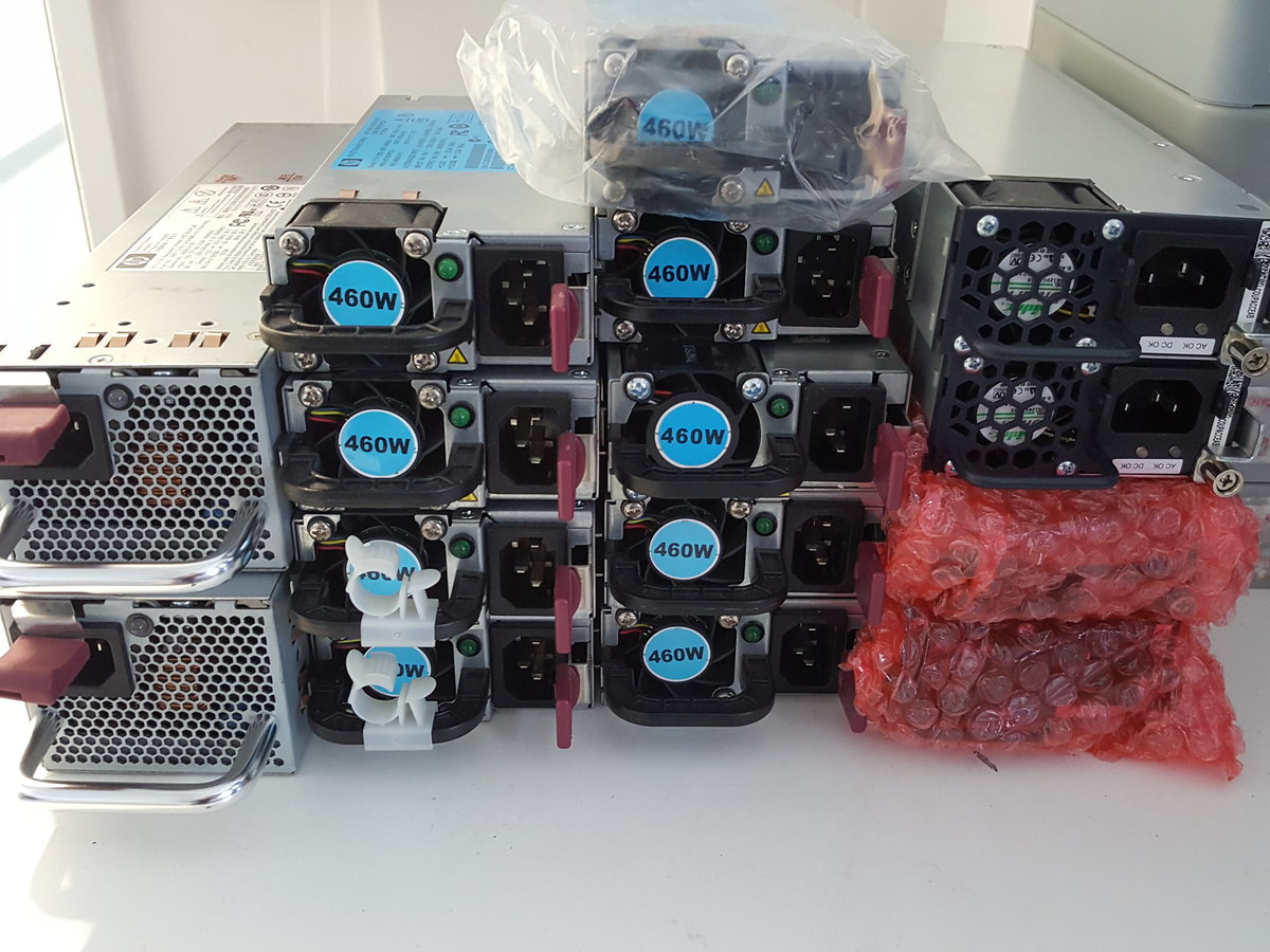

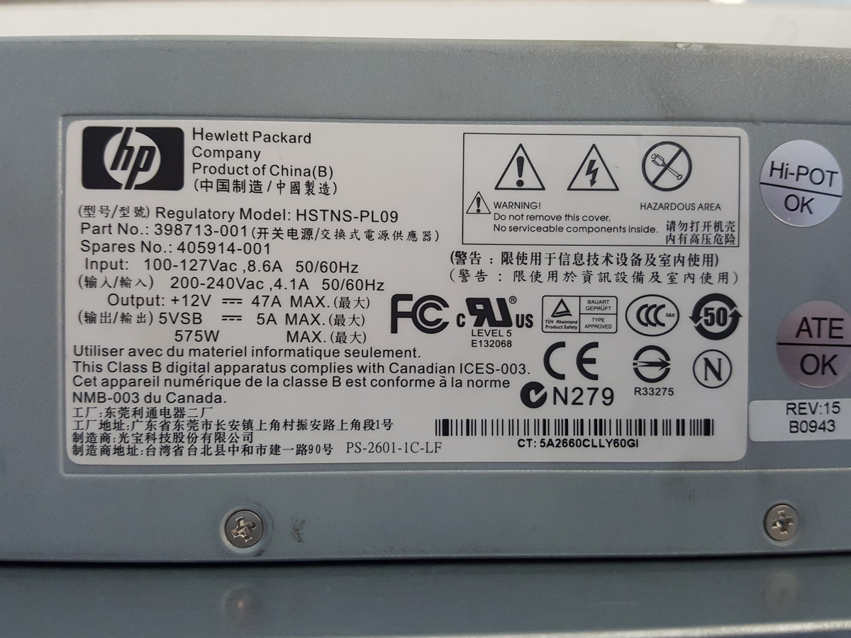

Hallo, Wie im Bild zu sehen ist. Einige sind neu. Es funktionieren alle. Stück 20€

Ben B. schrieb: > Schmeiß lieber gleich weg. Ich hab vor Jahren schon probiert, hier > solche Netzteile zu verkaufen. Schlimmer Fehler, das Angebot wird nur > zerrissen. > > Viel Spaß! Naja, sind halt die Proliant Servernetzteile die auf Ebay für nen Zehner weggehen, also nicht wirklich verwunderlich. Dazu kommt das auf der Ausgangsseite nur ein Platinenstecker vorhanden ist und erstmal beschaltet werden muss damit die 12V rauskommen...
Jungs abwarten wenn nicht wird der Preis angepasst. Bevor ich die zum Elektroschrott bring frag ich lieber nochmal nach.

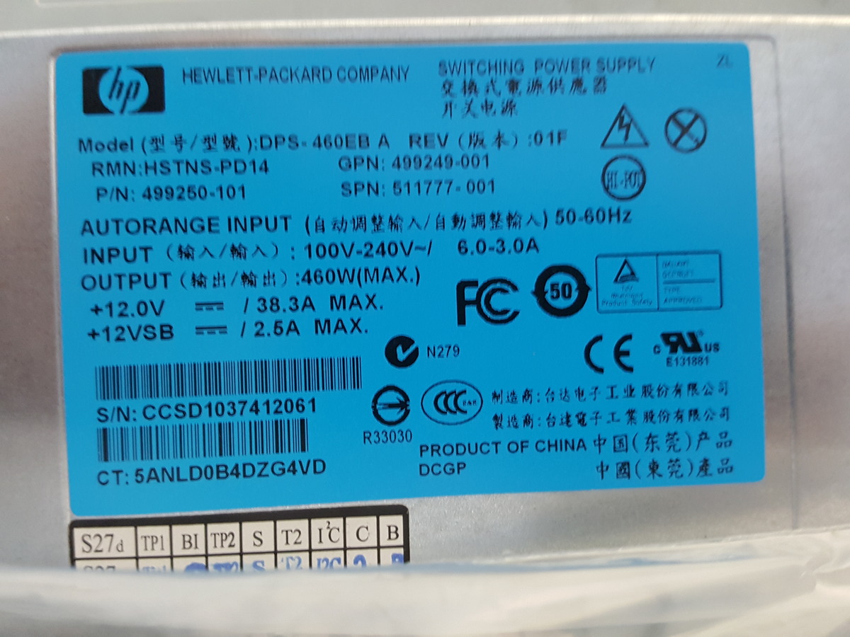

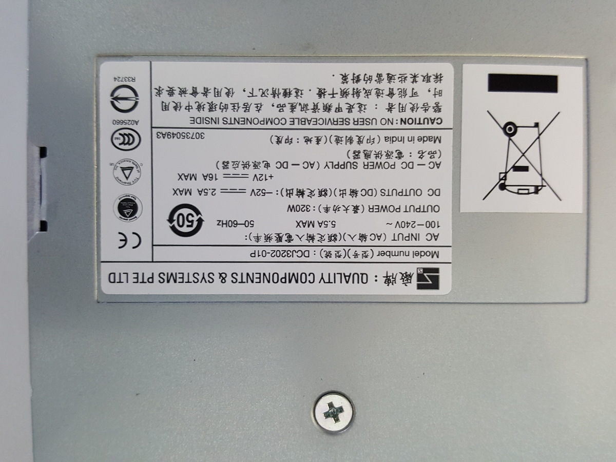

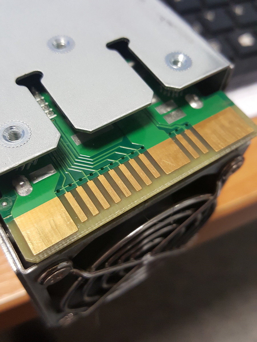

Kannst du mal ein Bild von den Anschlüssen posten? Hätte Interesse an einem 12V 47 A Netzteil (zweites Bild) Grüße
Jörg P. R. schrieb: > Kannst du mal ein Bild von den Anschlüssen posten? Hätte Interesse an > einem 12V 47 A Netzteil (zweites Bild) > Grüße Gern aber leider erst Morgen. Mache das auch gleich früh.
Die Bauart dieser Netzteile ist nunmal ziemlich speziell: + Kompakte Bauweise + Hohe Leistung + Gute Verarbeitung o Aktive Kühlung notwendig o Ausgang nicht immer potentialfrei, daher ggfs. nicht in Reihe schaltbar - Verbaute Lüfter extrem laut - Umbau nicht ganz einfach, für Laien nur bedingt zu empfehlen - Gewicht leider recht hoch -> teurer Versand Wg. der Belegung der Anschlüsse und Beschaltung zum Starten des Netzteils empfehle ich als Einstieg den Thread auf rc-groups https://www.rcgroups.com/forums/showthread.php?1005309-A-simple-high-quality-12Volt-100Amp-Power-Supply-Part1 und allgemein das "Batteries & Chargers" Forum: https://www.rcgroups.com/batteries-and-chargers-129/

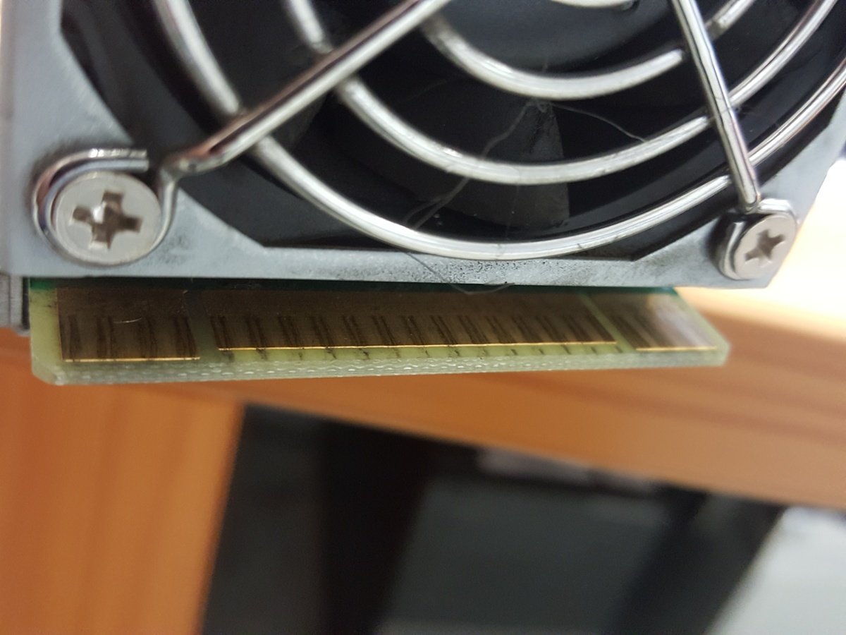

Hier die Bilder.
#6167724
Mario K. schrieb: > Hier die Bilder. Falls einer was damit basteln will: https://enterthegeekcave.wordpress.com/2015/07/17/12v-high-current-power-supply/

Ich wollte das Angebot auch keineswegs schlechtreden. Nur realistisch die Vor/Nachteile nennen und warum es mitunter schwer ist, Interessenten für solche Servernetzteile zu finden. Ich persönlich finde die 460W Netzteile ganz schnuckelig. Hätte ich nicht schon etwas ähnliches in Betrieb wäre das Interessant. Infos zum DPS460EB: https://simonwyss.me/blog/?tag=hp-dps-460eb-a https://www.rcgroups.com/forums/showpost.php?p=22024515&postcount=1570

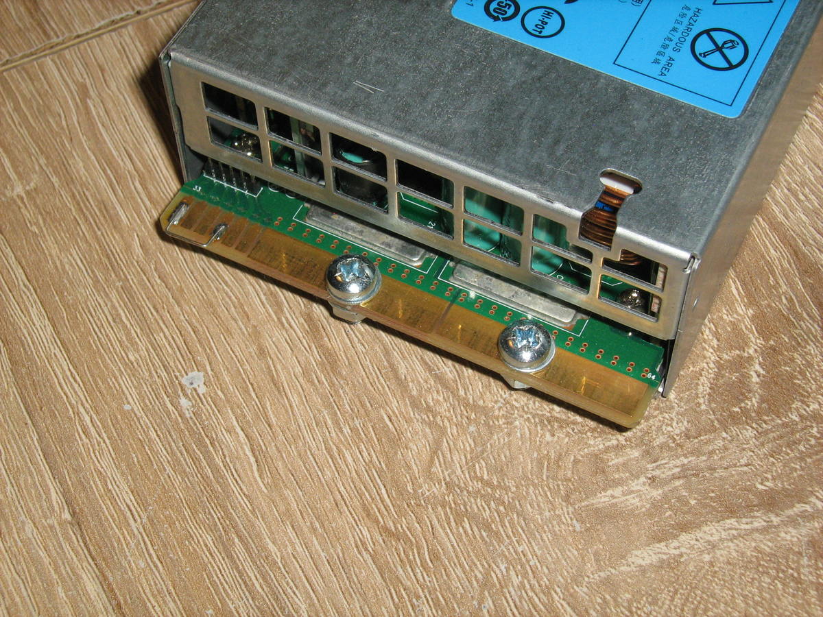

So schwer sind die gar nicht zu kontaktieren. Ich hab einfach Löcher durchgebohrt und nutze M4-Schrauben zusammen mit entsprechenden Ringkabelschuhen. Und zum Einschalten reicht eine einfache Drahtbrücke.

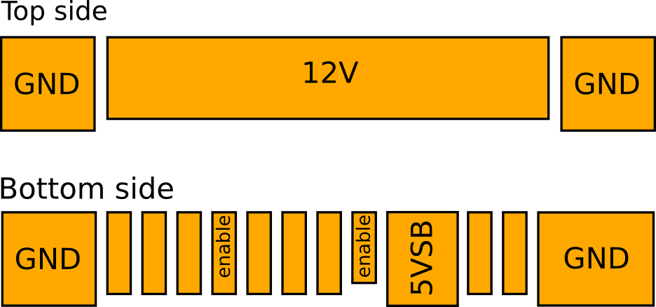

Sebastian R. schrieb: > So schwer sind die gar nicht zu kontaktieren. Ich hab einfach Löcher > durchgebohrt und nutze M4-Schrauben zusammen mit entsprechenden > Ringkabelschuhen. > > Und zum Einschalten reicht eine einfache Drahtbrücke. Das "Problem" bei den Proliant PL09 ist dass zwar die GND Flächen aussen gegenüber liegen, allerdings die 12V Fläche komplett auf der anderen Seite von Kontakten verdeckt wird. Ist also nicht so einfach da an die 47A zu kommen.
Dremel... Unterseite die Kontakte wegschleifen. Schon kann man wieder Löcher durchbohren. aufmachen und intern die drahtbrücke setzten...oder mit Kabel schalter nach draußen legen... Oder nur die Signale mit einem Cutter durchtrennen und >2 schraubterminals "setzten" wo nicht gerade die 5V sind..

Manche Sorte der Servernetzteile wird ganz gerne in der ASIC Miner "Szene" genutzt. Daher gibt es für manche Sorten Adapterplatinen, welche dann Standard 5,25" Anschlüsse, PCIe Stromanschlüsse (6+8pol) usw. bereitstellen. Nur so am Rande :)
Manuel X. schrieb: > Manche Sorte der Servernetzteile wird ganz gerne in der ASIC Miner > "Szene" genutzt. Daher gibt es für manche Sorten Adapterplatinen, welche > dann Standard 5,25" Anschlüsse, PCIe Stromanschlüsse (6+8pol) usw. > bereitstellen. > > Nur so am Rande :) Dankeschön, nette Info. Gruß Peter
