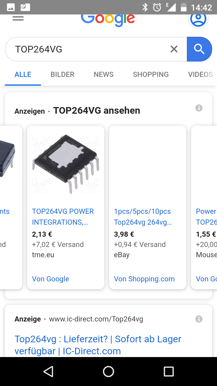

Ich wollte gerne den IC905 ( TOP264VG) sowie die Zehnerdiode ZD907
(BZX79-C9V1 bestellen, bin mir aber nicht sicher ob es der richtige ist.
Habe hier 2 Links zum TOP264VG.Könnt ihr mir sagen welcher richtig ist,
oder ob beide passen würden.
Ebay-Artikel Nr. 293249496303?
https://www.ebay.de/sch/m.html?_odkw=&_ssn=petelox&hash=item2ad5f35527%3Ag%3A1BoAAMXQ1d1TI4cv&item=183978120487&_osacat=0&_from=R40&_trksid=p2046732.m570.l1313.TR1.TRC0.A0.H0.XTOP264VG.TRS0&_nkw=TOP264VG&_sacat=0
Und die Zehnerdiode BZX/)-C9V1
Ebay-Artikel Nr. 183978120487
oder kann mir einer sagen wo ich die bestellen sollte

Gast #6168561
Guten Morgen,
kann mir einer sagen ob ich die IC905 ( TOP264VG)wie oben beschrieben
bei einen der Anbieter bestellen kann,bzw. ob die Baugleich
sind,vielleich habt ihr noch einen besseren Anbieter.
Lg
Max
#6168953
dann bestell das Zeug doch halt. Es sind nur Cent-Beträge was das Zeugs
kostet.
Was könnte denn jemand hier im Forum da weiter zu sagen? was genau
möchtest du denn jetzt hören?
EIne Z-Diode ist eine Z-Diode. Ob sie so funktioniert wie angegeben
(bezüglich Durchbruchspannung und Belastbarkeit) weiss nur der Chinese
alleine, der das Angebot eingestellt hat. Du kannst darauf vertrauen,
oder bei Eingang selber prüfen, ob die technischen Parameter eingehalten
werden.
und mit deinem Regler ist es ähnlich. Bestelle ihn halt bei dem, der das
beste Preis/Lieferzeitverhältnis hat. Nur du weisst allein, ob du für 20
Cent weniger Kosten 3 WOchen länger auf das Bauteil warten möchtest.

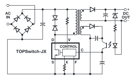

TOP264-271, TOPSwitch-JX Family
www.powerint.com
Integrated Off-Line Switcher with EcoSmart Technology
for Highly Efficient Power Supplies
Der Chip wird stärker belastat, wenn da Kondensatoren/Elkos nicht mehr
so Low ESR sind, wie diese sein sollten.
Gleiches kann auf der Sekundärseite auch bei Lasten mit eigenen Wandlern
für die weiteren Unterspannungen sein, die daher auch etwas zu viel
Strom ziehen. Das belastet den TOP264 auch mehr.
