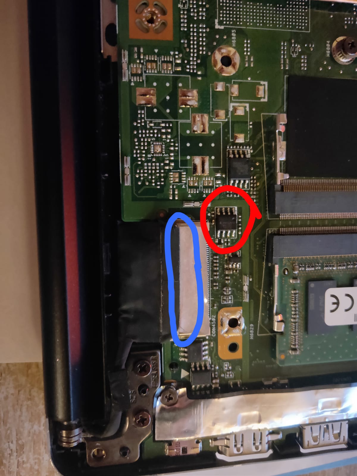

Ich habe leider großen Mist verzapft und brauche jetzt guten Rat.
Und zwar wollte ich eigentlich nur nachschauen ob bei meinem Acer Swift
3(SF315-52-37YA) der RAM austauschbar ist(ja ist er).
Aber als  ich die Schnittstelle für den on/off-button (hier blau) wieder
anschließen wollte, fing plötzlich ein Transistor an zu rauchen(hier
rot) .
Jetzt geht der Laptop natürlich nicht mehr an.
Jetzt würde ich halt gerne wissen was ich falsch gemacht habe, damit mir
das nicht noch mal passiert und ob es noch möglich ist das Mainboard zu
reparieren.  :(

wo ist "hier" ? ich sehe nix blaues und nix rotes
Gast #6168275
Blau = Schnittstelle on/off Button? Halte ich für ein Gerücht.
Sieht mir eher wie das Flachkabel zum Monitor aus.
Wenn dies unter eingelegtem Akku gezogen, gesteckt wird, kann Vieles
geschrottet sein.

Möglicherweise reicht es aus, das defekte Bauteil zu tauschen. Zumindest
diese ist erst mal notwendig.
Was steht denn auf dem Chip alles drauf an Bezeichnung?

Auf dem Chip steht:
GStek
GS7166
PAMSSHA4TM
