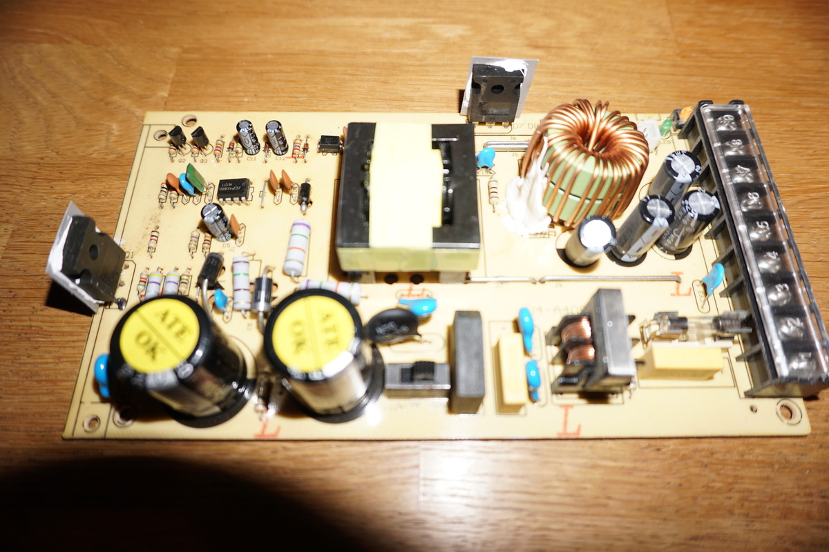

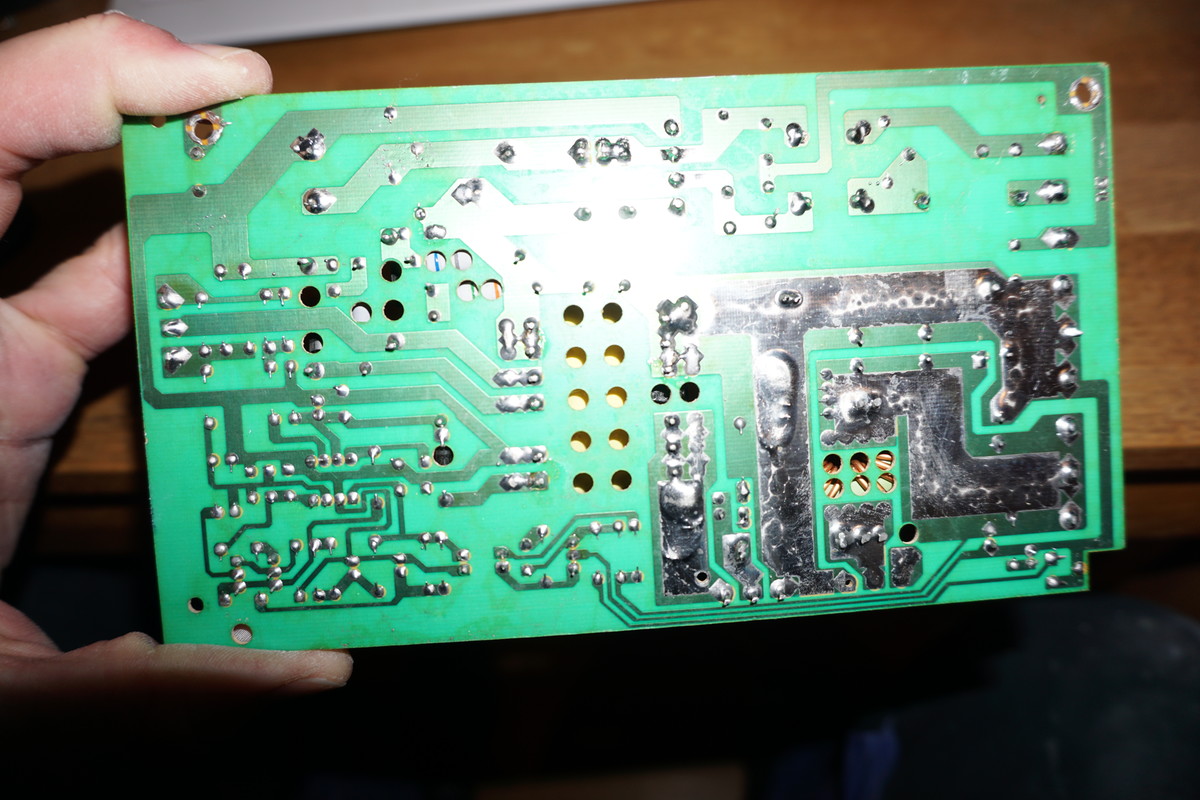

ich habe hier ein Netzteil, welches zum Einen innen an manchen Stellen
verrostet ist, also an div. Widerständen, etc. und welches ich daher
gerade überhole.
Dabei ist mir aufgefallen, dass es etwas komplizierter aufgebaut ist,
als ich das schon kenne.
Normalerweise besteht ja jedes Netzteil aus einem Transformator und
einem Gleichrichter, um den 230V Wechselstrom mit 50 Hz in Gleichstrom
umzuwandeln.
Bei diesem Netzteil ist noch die Funktion der Auswahl der verschiedenen
Stromnetze, hier in Europa und in Amerika vorgesehen. Es gibt also einen
110V Teil und einen 230V Teil. Dabei verstehe ich jedoch aufgrund der
Stromführung nicht genau, wo denn jetzt die 230V in den
Niederspannungsteil übergehen, bzw. transformiert werden, da die Pins
des Schalters diesen tot schalten.
Ich habe da mal 2 Bilder angehängt.
Für die Antwort auf meine Fragen und ggf. die weiteren, folgenden, bis
ich das Netzteil komplett verstanden habe, bin ich schon jetzt sehr
dankbar.

Die Schaltung ist wirklich übersichtlich und einfach abzuzeichnen.
Ich vermute es ist ein UC3844 drauf.
Die einzige Besonderheit der Umschalter von 230 auf 115V.
Es entspricht den üblichen Meanwell open frame Schaltnetzteilen mit 1
Ausgangsspannung.
Bei den Beispielschaltungen fehlt leider meistens die nötige
Funkentstörung und Überspannungsschutz am Eingang.

Das ist eine Kombi aus normaler Brückengleichrichter und Delon
Spannungsverdoppler. bei Schalter offen ist es ein Brückengleichrichter
mit halt zwei Kondensatore in Reihe statt nur einem, das ändert aber
nichts an der Funktion. Schalter geschlossen verbindet eine Zuleitung
mit dem Mittelpunkt der Kondensatoren, dann ist es eine Delon Schaltung
mit Dioden in Sperrrichtung parallel zu den Kondensatoren, auch die
ändern an der Funktion nichts.

Ohne genaue Typenbezeichnung nicht möglich. Wenn du dir nicht extra Mühe
gegeben hättest die Bilder so unerkenntlich wie möglich zu machen könnte
man darüber was sagen. Dies ist noch so ziemlich das einfachste
Schaltnetzteil was so möglich ist.
Was steht auf dem DIP8 drauf? such das Datenblatt dazu, lese und
verstehe es. Ansonsten kann ich diese Seite auch nur empfehlen:

Funktioniert es? Wenn ja warum dran basteln, wenn nein was ist defekt?
so wie das Teil aussieht hat das 10€ mit Versand aus China gekostet, und
genauso lange und zuverlässig wird es auch laufen, Reperatur lohnt sich
nur wenn der Weg das Ziel ist.
Spendier dem mal ne Dusche unter Isoprop oder ähnlichem, prophylaktisch
Teile tauschen weil die dreckig sind ist nur mäßig sinnvoll.

Ich danke für die doch recht aufschlußreichen Antworten.
Dem entnehme ich nämlich, dass der Schalter den Stromkreis für die
"Delon Schaltung" schließt, wenn er geschlossen ist; das es Teil einer
Schaltung sein könnte und die Funktion mit Schalter geschlossen umgangen
wird und daher eine andere Funktion einnimmt, war für mich der Kern
dessen, was ich mit meiner Frage erstmal bezwecken wollte.
Die restlichen Materialien sollten das vertiefen.
