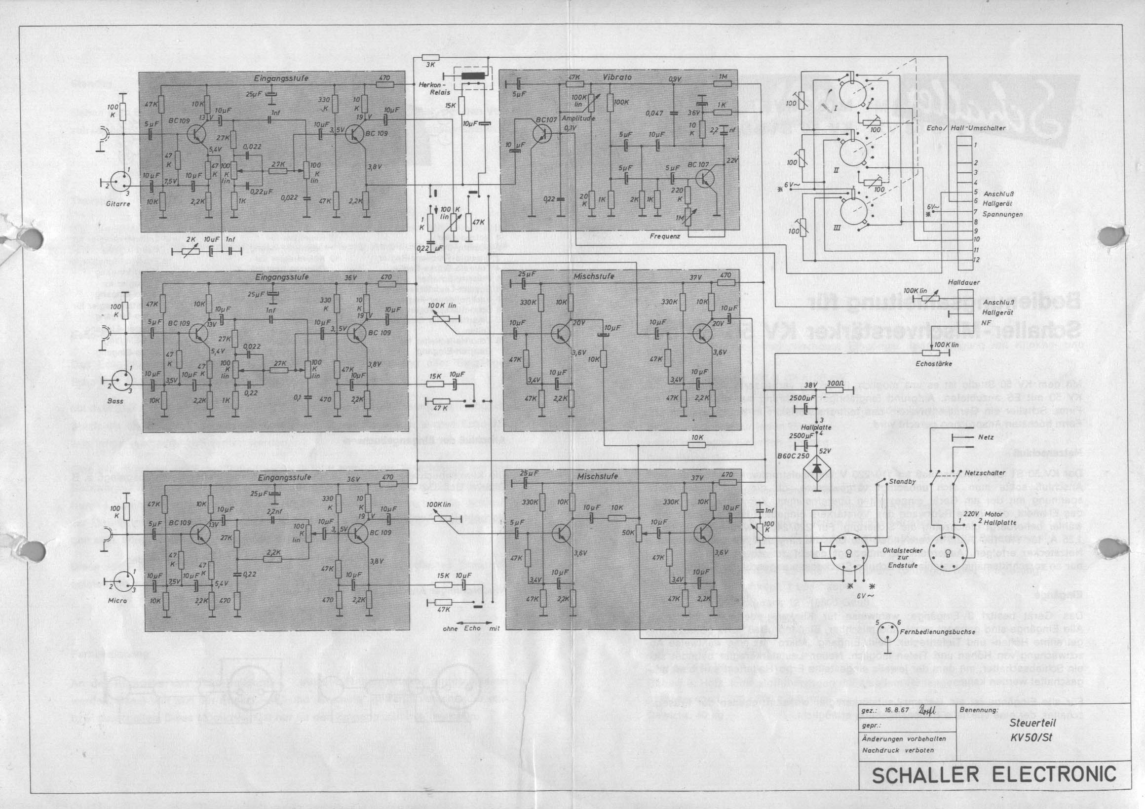

Der Verstärker besitzt zudem eine Effektstufe. Ein Schaltbild dieser
Effektstufe habe ich mal im PDF angehangen in der Hoffnung dass ihr mir
zur folgenden Fragen Hilfestellung geben könnt, da diese Stufe (schon
immer) nicht funktioniert:

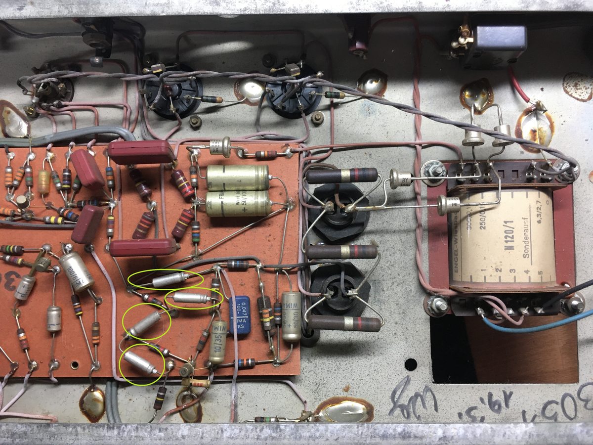

Die Kondensatoren C50, C49, C52 und der C51 fallen durch ihre besondere
Bauweise auf. Diese sind nämlich aus Aluminium und nach
Kapazitätsmessungen weisen die originalen Kondensatoren  C49, C50 und
C52 ca 5,6 µF und der C51 ca 9,6µF auf. Diese habe ich durch die jeweils
nahe liegenden heutzutage verkauften Kapazitäten von 3x 4,7µF und 10µF
ersetzt. Siehe hierzu das Bild KondensAlt.

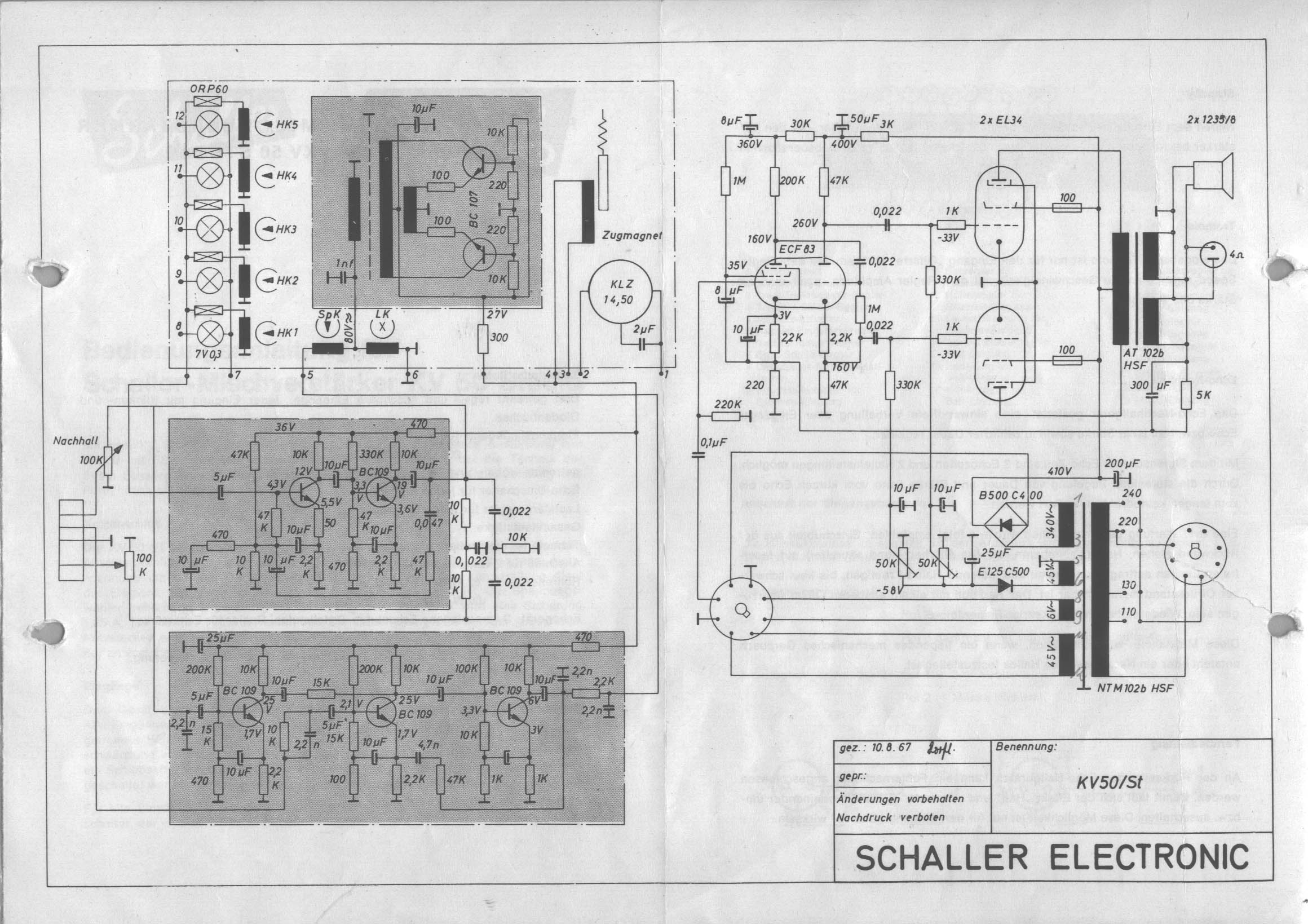

Ich habe jetzt den vollständigen Plan als PDF noch angehängt. Es sind
noch nicht alle Widerstandswerte bzw Kondensatorwerte eingetragen, also
nicht wundern.

> Dann würde ich meinen das C47 und C51 vertauscht sind
Der C47 hängt am Chassis direkt am Poti und geht von da aus direkt auf
Masse. Der C51 ist der oberste gelb eingekreiste Elko wie auf dem Bild
zu erkennen. Von da aus geht das ebenfalls auf dem Foto sichtbare Kabel
über einen separaten Widerstand zum Poti.
Da wäre der Werkszustand. Kann ich die beiden den gefahrlos mal aus
experimentellen Gründen vertauschen? Oder soll ich den C51 mal
vollständig ablöten?

Löte mal den C47 einseitig raus (der Anschluß am Kollektor sollte
bleiben) und messe dann mal an dem abgelöteten Ende. Den C51 kann maauch
mal probeweise raus lassen.

Nachdem ich nochmals kräftig auf die Suche nach Lösungen im Netz
gegangen bin, bin ich plötzlich über einen Schaltplan von einem
Gitarrenverstärker der Fa SCHALLER gestolpert. Sehr fragwürdig ist, dass
sich die Schaltpläne des Gitarrenverstärkers SCHALLER KV50/St und meine
sehr stark ähneln. Bei beiden handelt es sich um einen Hybridverstärker.
Die Vorstufen, insbesondere die klangregulierenden Bauelemelnte sind in
ihrer Anordnung und teilweise auch von ihren Werten her nahezu gleich!!
Und siehe da, auch die Effektsufe zur Erzeugung des Tremolos sind u. a.
bis auf Werte in der Spannungsversorgung und die in Rede stehenden C51
und R109 nahezu gleich. Die Heranführung des Tremolosingals in die
Vorstufe ist hier jedoch anders. Wie mann lesen kann, wird hier das
TremoloSignal an den Emitter des letzten Transistors in der Vorstufe
angebunden.
Auf einem anderen Schaltplan eines Gitarrenverstärkers der Fa. Schaller
erkennt man die Anbindung des Tremolosignals auf die Art und Weise, wie
ich sie auch in meinem Verstärker habe. Das aber nur mal als Info
nebenbei.
Jetzt steht in dem Schaltplan des KV50/St dem BC107 des "Vibrato-Teils"
(Bauelemente wurden auf dem Schlatplan nicht durchnummeriert) an der
Basis eine Kontrollspannung von 0,3V. Da komme ich mit einem sauberen
Oscillatorspannung mit meinen 0,040 V - 0,060 V lange nicht hin.
