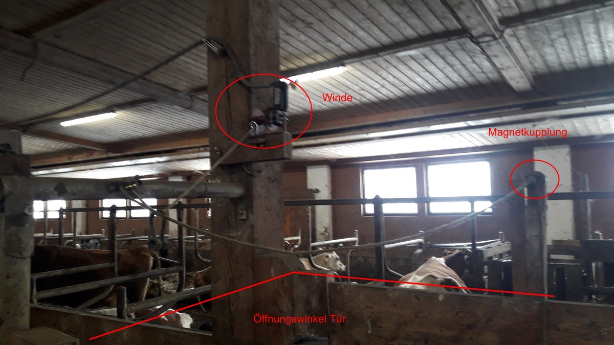

Hallo, benutze eine 12V Winde mit Seilzug zum Öffnen und Schließen einer
Tür in unserem Rinderstall. Die Tür dient dazu, dass die Kuh in der
Kraftfutterstation das Futter ohne von Kolleginnen heraus geboxt zu
werden fressen kann. Das Seil ist über eine Magnetkupplung
(Überlastsicherung) mit der Tür verbunden. Die Winde zieht die Tür zu.
Seil wird wieder abgespult. Tür öffnet über Gegengewicht wieder.
Die Winde soll das Seil immer bis zum Ende abspulen, damit die Tür zu
100% geöffnet ist. Habe es mit der Erfassung der Zeit probiert (Tür auf
- Tür zu). Nach etlichen Zyklen funktioniert es aber nicht mehr
einwandfrei und die Tür wird nicht mehr komplett geöffnet, da das Seil
entweder zu wenig weit abgespult wird. Oder sogar zu viel und in
Gegenrichtung wieder auf die Trommel aufgespult wird.
Gibt es eine praktikable Lösung zur Erfassung des Seilendes an der
Seilwindentrommel?

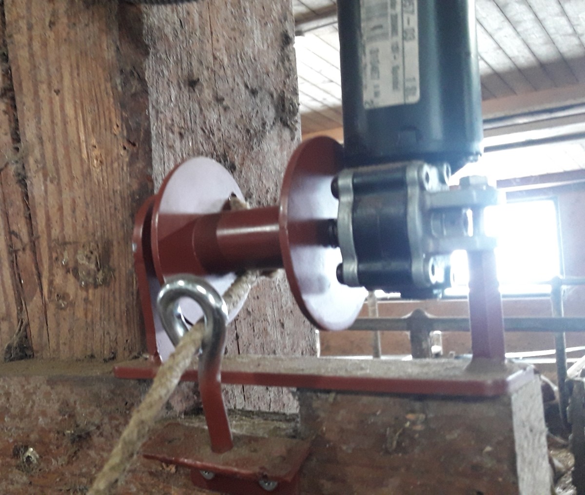

So hier die Fotos und noch einen kurze Beschreibung, da ich vorhin nicht
alles verständlich beschrieben habe.
1. Die Winde zieht die Tür über das Seil zu.
2. Die Winde rollt sobald die Tür geschlossen wurde wieder ab.
3. Damit die Tür trotz Gegengewicht geschlossen bleibt, ist ein Magnet
an der Tür angebracht.
4. Sobald die Kuh die Kraftfutterstation verlässt, schuppst sie die Tür
auf, durch das Gegengewicht öffnet sich die Tür vollständig,
vorausgesetzt das Seil hat sich vorher entsprechend abgerollt.

von Udo S. (urschmitt)
Warum klebst du links an die Seitenwand der Rolle nicht einen Neodym
Magneten und machst ein Reed Kontakt daneben. Dann misst du zuverlässig
die Umdrehungen der Rolle.
Du kannst ja weiterhin
Richard K. schrieb:
> Statt dem Endschalter habe ich die Winde bisher bei Überstrom
> abgeschalten
um das System zuverlässig zu nullen.
