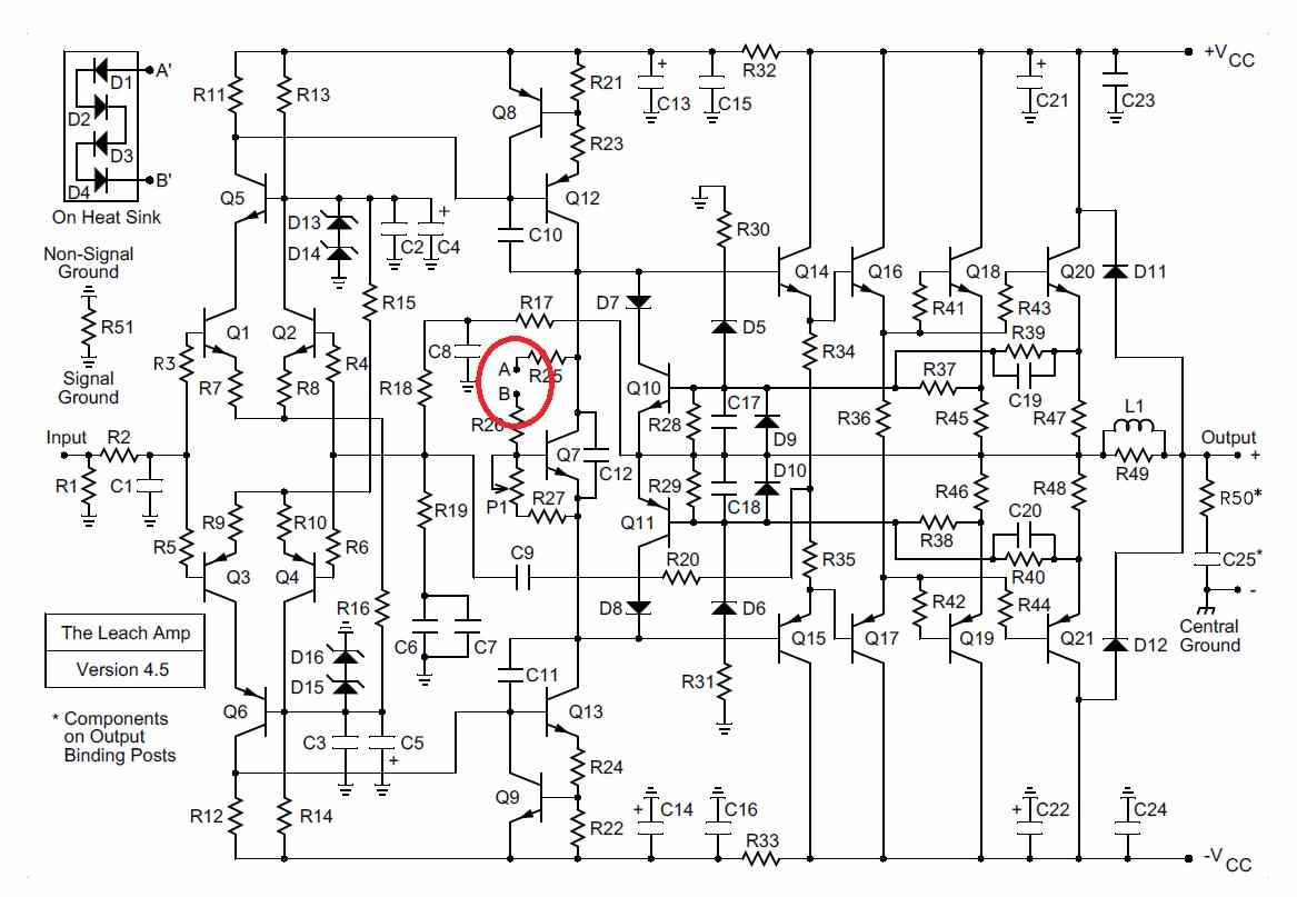

Ich habe den Stromlaufplan hier mal angehängt.

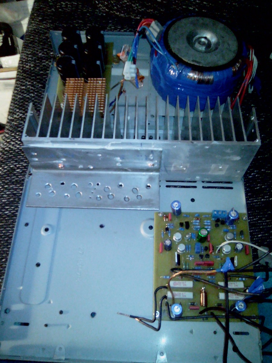

von Mathias H. (mathias)
Fotos vom Aufbau,
auch vom Netzteil.
Signalgenerator und Oszi vorhanden?

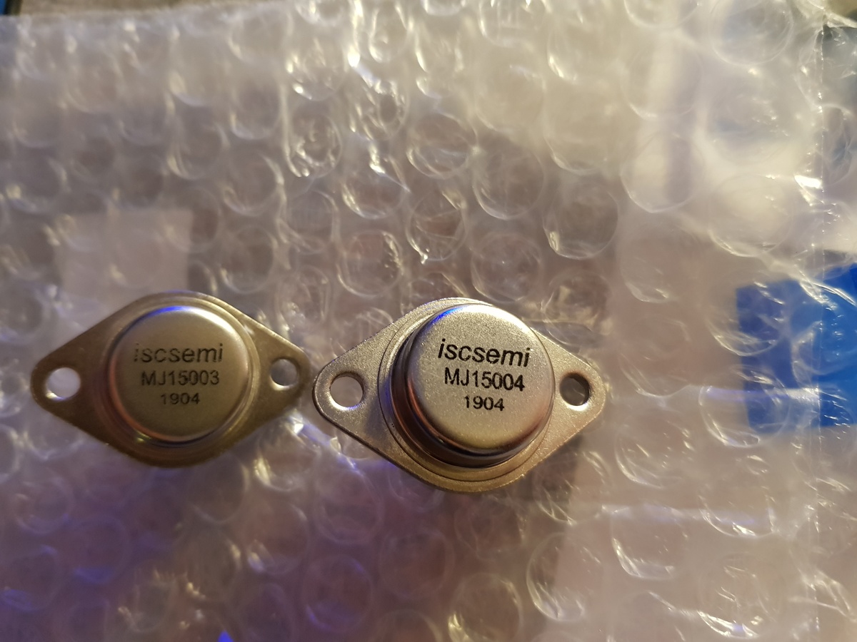

Ja, leider kenne ich das.
Dummerweise stammen die ISC MJs vom großen R....
Habe jetzt bei Fa..ll ONS bestellt, angeblich speziell für den Audio
Einsatz mit einem hfe von 150.
Anfang der kommenden Woche gibt es vom Kollegen auch noch eine Hand voll
NOS Motorola.
Ich muss aber dazu sagen, das die Messwerte soweit im grünen Bereich
waren.
Soll es denn bei den Fakes auch so sein?
Schwingung durch HF ist m.M.n. eher unwahrscheinlich, zwecks C21-24.
Die beiden MKS sollten das HF eliminieren.
Oder hab ich gerade einen Denkfehler?

Brummen sollte da nix. Die Schaltung hat ein sehr hohes PSRR. Du hast
dir irgendwo einen Fehler selber eingebaut.
Die Inchange-Töpfe sind erstmal ausreichend solange du nicht in die
Beschallungsbranche wechselst.

Man muss allerdings damit rechnen, dass sogar die schon gefälscht
werden.
von Karl B. (gustav)
was steht an A und B an?
ciao
gustav
von ### (Gast)
hinz schrieb:
> werden.
Es gibt sogar Verkäufer die selbst darauf hinweisen :/
273473262381   polida2008
 "Kindly note,About these products,they are made in China,not by real
ON(ONSEMI) manufacturer.So our price is much cheaper.If you have high
requirement for the quality,pls don't choose them."
von Chris K. (chris2020)
@Karl B
An A und B liegen jetzt 2,1V an.
Habs mehrmals gemessen aber immer gleich.

Chris K. schrieb:
> @Karl B
Hast hoffentlich diese 4 Dioden für die Temperaturkompensation
ageschlossen und auf den Kühlkörper der Transistoren montiert.
Fotos vom Aufbau,auch vom Netzteil.

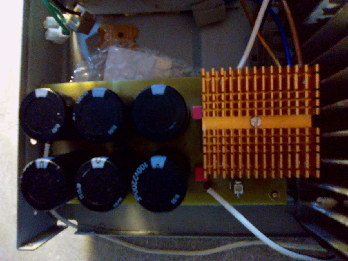

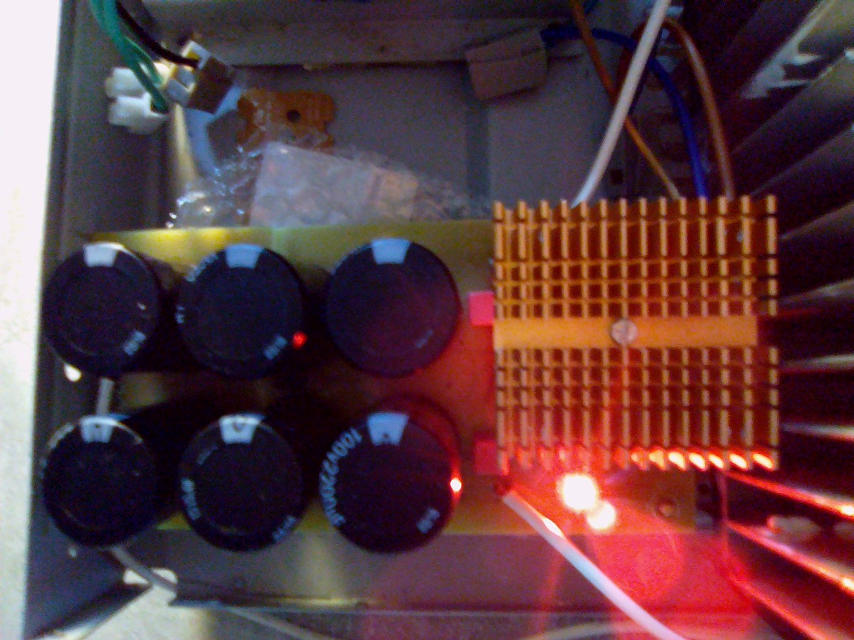

Fotos reiche ich morgen vormittag gleich nach. Muss ich erst auf den
Rechner verschieben.

Chris K. schrieb:
> L_Profil angesetzt an Kühlkörper. Auch Glimmerscheiben und
> Wärmeleitpaste habe ich verwendet.
> Edit: Auch die Vorspanndioden habe ich in den KK eingelassen.
Seltsames Konstrukt. Die vier Dioden sollen (in Echtzeit) die Temperatur
der Endstufentransistoren erfassen.
Verdacht: deine Vorspanndioden im kalten Kühlkörper, und an deinem
(schlecht wärmeleitfähigem) L_Profil kochen die TO3 im eigenem Saft.
Wie Dieter bereits überschlagen hat: 800mW pro TO-3 ist sehr wenig, dort
hohe Temperaturen (vor allem in nur dreissig Sekunden) zu erreichen
klingt nach unwirksamen KK.
Ich mein ja nur; ist dein L-Profil womöglich aus Holz oder Plastik :D
Photo deines Konstruktes zeigbar?
bist Du Dir über die Funktionsweise eines PNP-Transistors in Klaren?
Der steht immer auf "gesperrt", wenn A und B offen sind.
Wie soll denn der Ruhestrom dann eingestellt werden damit?
ciao
gustav
von Sven S. (schrecklicher_sven)
Zwischen A und B sind doch die Dioden, links oben im Schaltplan.
OK,
hatte ich glatt übersehen.
ciao
gustav
Hallo alle zusammen.
Also im Anhang mal ein paar Bilder.
Habe heute morgen alles nochmal auseinander gebaut und sitze gerade
daran fein sorgfälltig alles wieder zusammen zu setzen.
Bild 1 ist der KK mit dem angesetzten L-Profil zu sehen. Die vier
kleinen Löcher sind für die Dioden.
Dahinter das NT mit dem endgültigen Trafo (2x42V Sekundär 500Watt
Ringkerntrafo) aber zum langsamen herrantasten erschien es mir sicherer
mit kleineren Trafos herran zu testen.
Angefangen bei 2x15V bin ich derzeit bei 2x30V Blocktrafo.
Bild 2 und 3 ist das NT und Bild 4 einmal die defekten MJ15003/04.
Sollte vielleicht dazu sagen, ich betreibe das als Leidenschaft und habe
das nicht gelernt.

von 2 Cent (Gast)
Prima!
Nicht ganz soo schlimm wie ich befürchtete, aber auch mit diesem
metallischem L-Winkel nutzt du nur einen Bruchteil der fähigkeiten
deines KK.
Ist das Ding womöglich aus Eisen???
Vorschlag: dreh den KK um, und Montiere die TO-3 diagonal. Die
Verstrippung also zwischen den Kühlrippen verlegen. Fläche des KK
weitestgehend, also in voller Breite, ausnutzen.

Noch ein Vorschlag: Du hast kaputte TO-3; Aufknacken und als
Bohrschablone verwenden. Die Löcher (auch für B und E) landen dann an
der richtigen Stelle, und müssen auch nicht so extrem gross werden. Je
grösser die aufliegende Fläche, desto besser die Entwärmung der
Transistoren.
Idee:
Der Winkel wurde beim Biegen verformt und deshalb liegen die
Transistoren nicht plan auf.
Abhilfe: neues Winkel-Alu aus der Restekiste des Baumarktes in 4mm
Stärke besorgen. Neu bohren...
MfG
Der Winkel sieht so aus, als wäre er aus Stahlblech gebogen.
Sowas wäre völlig unbrauchbar.
Ein paar Watt Ruheleistung könnte der Winkel aber trotzdem ableiten.

Aber dein Aluwinkel geht gar nicht. Der muss zumindest 5mm dick aus
Stranggussaluminium sind, und nicht verzogen und wieder glattgeklopft.
Technisch wäre ein solcher Aluwinkel dann vertretbar.

Edit: Kurze Frage...
Die beiden Kollektoren von 03 wie auch bei 04 werden beide auf den
gleichen Punkt der Platine geführt.
Sollte denn zwischen diese ein Widerstand entsprechender Größe?
Denn in den Unterlagen konnte ich dazu nichts finden, nur eine Skizze
fiel mir vorhin in die Hände auf der ein R eingezeichnet ist.
Die Skizze lade ich zusammen mit den Fotos hoch.

> langsamen Transistoren Querströme von +Vcc nach -Vcc, weil die
> Endstufentransistoren durch die Treiber zwar schnell eingeschaltet
> werden, aber nur langsam durch die Basis-Emitter-Widerstände
> abgeschaltet werden können.
Arno..Wenn Du die MJ's für besonders langsam hältst, was ist dann mit
den Generationen von Amps die 2N3055 oder 3N3773 verwendeten?
Es gibt Endtransistoren mit FT im Megaherzgebiet, "ruhiger" wird der
Verstärker aber dadurch nicht, ganz im Gegenteil.
Gruß,
Holm
von ArnoR (Gast)
Was wohl? Die sind ebenfalls langsam.
Schnelle Transistoren machen weniger Probleme als langsame, weil dadurch
keine zusätzlichen tiefliegenden Pole auftreten, die den Verstärker
instabil machen und dann durch so "feine" Konstrukte wie
Boucherot-Glieder oder 2-Pol/1-Nullstelle-Kompensationen aufgefangen
werden müssen.
Würde man die mit dominantem Pol kompensieren, müsste der so tief
liegen, daß man keine vernünftige Bandbreite bei der
Schleifenverstärkung bekommt und man daher hohe Verzerrungen im oberen
NF-Bereich in Kauf nehmen müsste.
Verstärker mit schnellen Transistoren dagegen kann man mit dominantem
Pol einfach und stabil kompensieren und hat trotzdem eine hohe
Bandbreite der Schleifenverstärkung, die dann auch im oberen NF-Bereich
die Verzerrungen verringert. Außerdem sind schnelle Verstärker weniger
anfällig für TIM-Verzerrungen.
Das sind genau die schon vor Jahrzehnten erkannten und gelösten
Probleme. Und das hat sich auch schon lange bis zu den
Transistorherstellern rumgesprochen. Genau aus dem Grund sind
hochwertige Verstärkertransistoren wie MJL1302/3281 oder 2SA1943/2SC5200
oder MJE150xx wenigstens 10-mal schneller als die MJ oder 2N3055.
