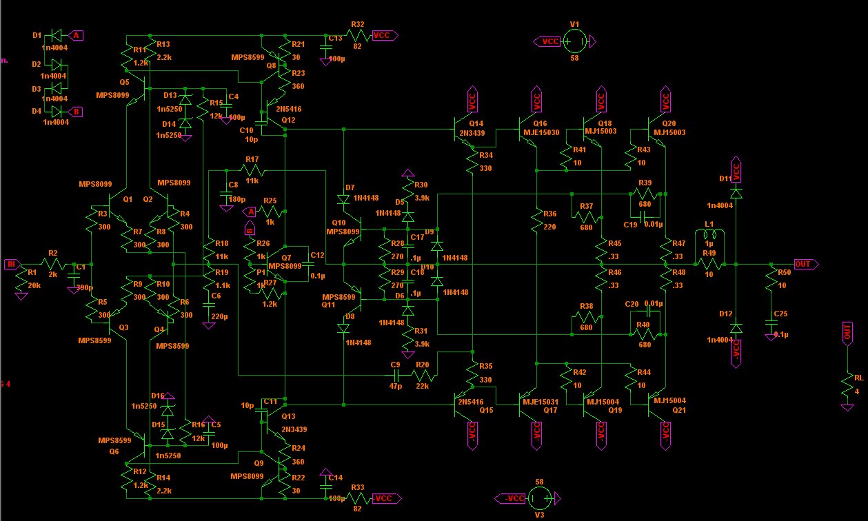

Habe mal irgendwo im Netz eine LTSpice Datei für den Leach Amp gefunden.
Dem einen oder anderen dürfte dieser Verstärker ein Begriff sein. Für
alle anderen: Hier---> http://users.ece.gatech.edu/mleach/lowtim/

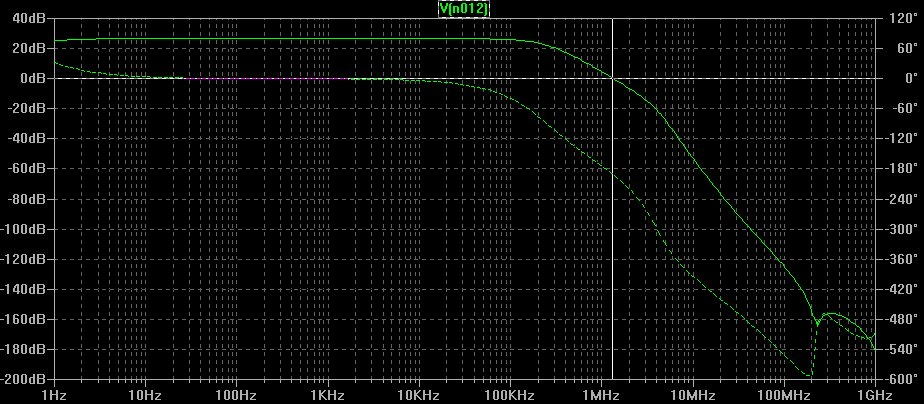

Hab dann gerade mal die Simulation dieses Verstärkers angeworfen um mir,
aus Neugier, ein paar Daten anzusehen. Stutzig geworden bin ich dann,
als ich sah wie stabil der Verstärker auch bei extremer kapazitiver
Belastung arbeitet. Und das obwohl die Phasendrehung des
Rückkopplungssignals bei 0dB schon satte 210° beträgt. Habe hierzu mal
den Frequenzgang bei Open Loop angehängt.
Wie kann das sein? Ich hätte das jetzt so irgendwie nicht erwartet.
Müsste der nicht instabil sein?
PS: Die LTSpice Datei ist auch angehängt.
Gast #2491536
Das kann schon hinkommen mit der guten Stabilität. Dazu tragen die
Widerstände an der Basis der Endtransistoren bei, denn dadurch wird die
interne Kompensation über C10 und C11 von der Last am Ausgang
entkoppelt.
An der Grenze der Bandbreite, also da wo der Loop Gain auf 1 zurück
geht, hat man ja nicht mehr so sehr die externe Rückkopplung vom
Ausgang, sondern vor allem die interne über hier C10 und C11. Solange
der Punkt nicht zu arg von der Last beeinflusst wird, bleibt der
Verstärker auch bei stark kapazitiver Last stabil.

Gast #2491726
> Belastung arbeitet.
> entkoppelt.
Nein, die Stabilität gegen kapazitive Last kommt durch L1/R49.
Kapazitäten werden dadurch gar nicht als Last wirksam. Insgesamt ist der
Frequenzgang und die Stabilität des Verstärkers schlecht: 1.Pol bei
3KHz, 2.Pol bei 200KHz, 3.Pol bei 2MHz.
OP Persönliche Seite #2491753
ArnoR schrieb:
> Bei offener Rückkoppelschleife kann die Phasendrehung beliebig groß sein
> ohne das die Schaltung schwingt, wie auch, es ist ja keine Rückkopplung
> da. Ob der gegengekoppelte Verstärker stabil ist oder nicht, entscheidet
> dann die mit der Gegenkopplung eingestellte Verstärkung.

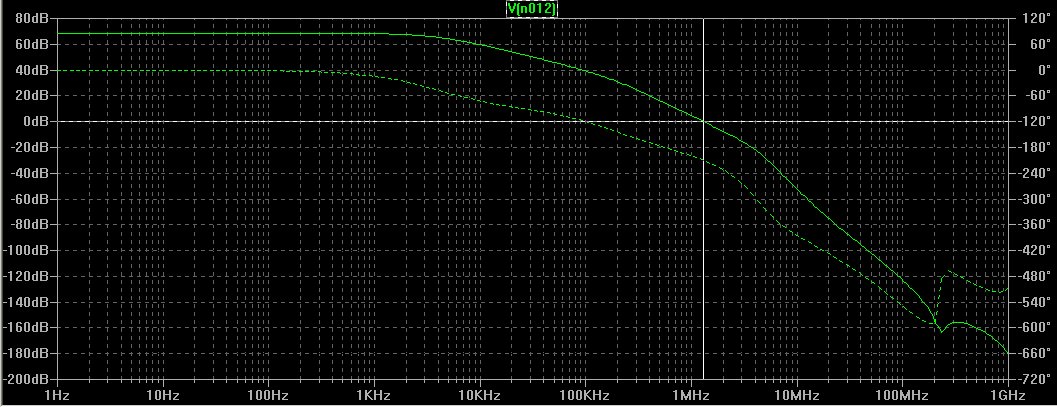

Hallo ArnoR...schön mal wieder von dir zu lesen. Gutes Neues noch :-).
Nun zur Sache an sich: Was du da schreibst ist mir schon klar, ich habe
auch gleich mal den Frequenzgang bei closed loop angehängt. Sieht meiner
Meinung nach auch nicht viel besser aus. Grund: 190° Phasendrehung bei
0dB. Gemessen am Rückkopplungspfad bei 4 Ohm Last.
Warum ist der Amp aber dennoch stabil (in der Simulation!!!)?
Gast #2491768
Danke, dir auch.
> Sieht meiner
Du bringst da was durcheinander, bei Gegenkopplung ist die "0-dB-Linie"
die eingestellte Verstärkung, hier also 22-fach ~27dB. Nur die
Phasendrehung dort ist wichtig. Der Verstärker hat da etwa 90°
Phasenreserve.
OP Persönliche Seite #2491791
> Phasenreserve.
Oh, da verwechselst du aber die beiden Kurven. Die gestrichelte ist die
Phasenlage!. Sorry, dass hätte ich für die nicht-LTSpice-ler erwähnen
sollen.
Gast #2491802
Nein, du hast nicht verstanden, was ich meine. Verstärkungen unterhalb
der eingestellten Verstärkung spielen keine Rolle für den Phasengang.
Die eingestellte Verstärkung ist jetzt die Bezugslinie, aber nicht 0dB.
Die große Phasendrehung bei 0dB zeigt nur, dass der Verstärker nicht
1-stabil ist, sondern (wie viele andere auch) mit einer
Minderstverstärkung arbeiten muss.
OP Persönliche Seite #2491837
Ok, ich habe verstanden was du meinst. Und das würde auch erklären warum
der Leachamp stabil ist. Und auch manch anderer Verstärker, den ich
zunächst als instabil glaubte :-).
Ich frage mich dann aber, warum in der einschlägigen Literatur immer
davon die rede ist, dass die Schleifenverstärkung auf 0dB gesunken sein
muss, ehe die Phasendrehung 180° erreicht?
Kann es sein, dass ich hier was verwechsle? Ich denke da an "Closed loop
gain" und "loop gain".
Gast #2491854
Die Schleifenverstärkung ist ja die Differenz zwischen der
OpenLoop-Verstärkung und der eingestellten Verstärkung. Und die ist beim
LeachAmp bei etwa 200KhHz und 27dB gleich null. Damit man das auf Anhieb
erkennen kann stellt man immer beide Linien in einem Diagramm dar. Z.B
so wie hier:
Beitrag "Re: Endstufe: Phasengang korrigieren"
Gast #2491868
Für die Schleifenverstärkung zur Beurteilung der Stabilität muss man
auch den Teiler zum einstellen der Verstärkung mit einbeziehen. Der
reine Verstärker, ohne den Teiler hat dann bei der kritischen Frequenz
noch eine Verstärkung, halt die die man nach außen eingestellt hat.
