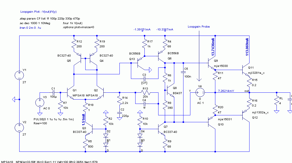

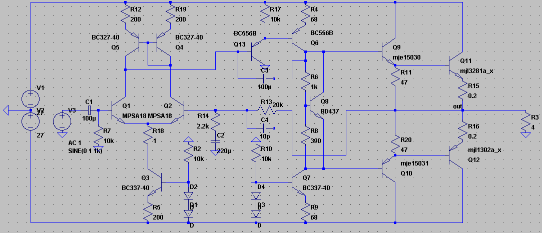

Schönen guten Abend zusammen.
Ich arbeite gerade an einer Endstufe. Habe euch auch mal die LTSpice
Datei angehängt. Mit dem Frequenzgang bin ich einigermaßen zufrieden,
obwohl man den Amp hier sicher noch in der Bandbreite begrenzen könnte.

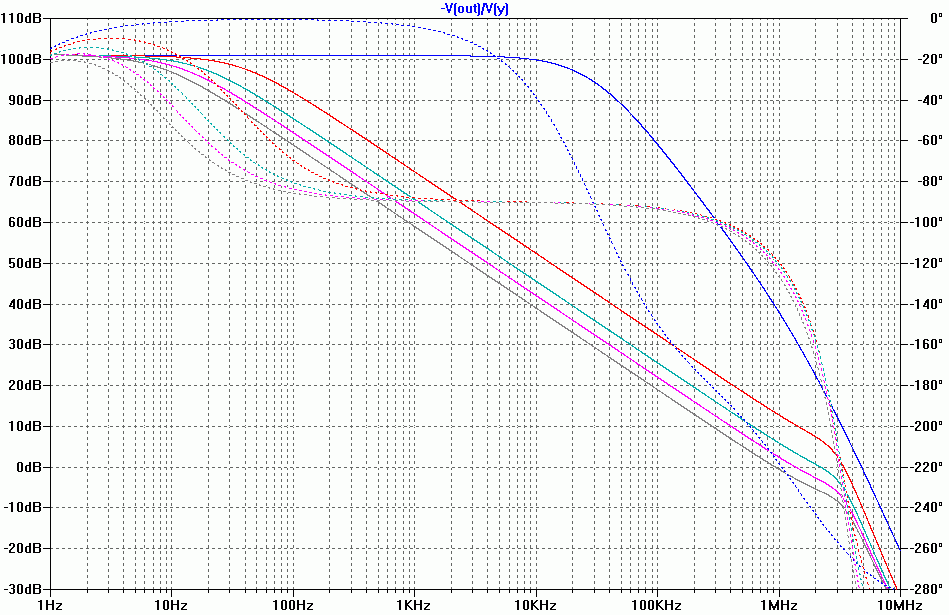

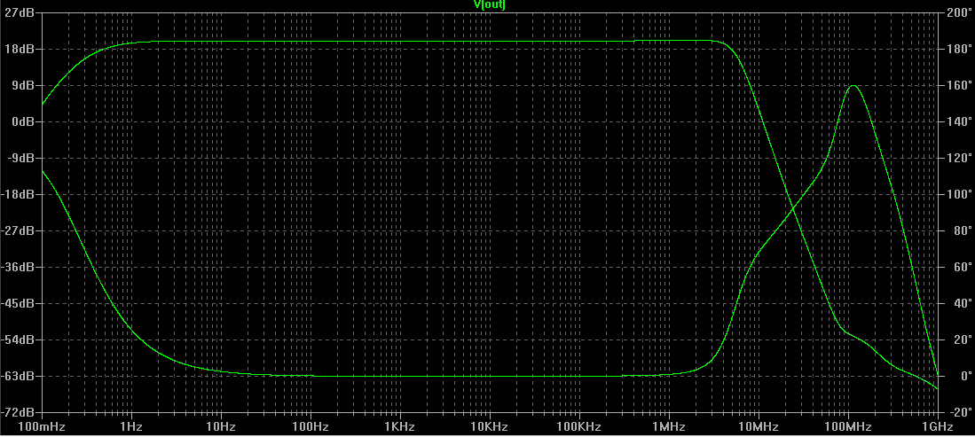

Meine Problematik ist nun der Phasengang. Wie man auf beigefügtem Plot
erkennen kann, nimmt die Phasenverschiebung ab, 1MHz wieder zu. Dies
zeigt sich in einer hochfrequenten Schwingung am Verstärkerausgang. Auch
mittels Miller C und dem Kondensator im Rückkopplungszweig konnte ich
hier nichts verbessern. Außerdem bin ich mir bei der Dimensionierung der
Differenzeingangsstufe unsicher. Tja ich mach sowas zum ersten mal :-).
Ich bitte euch darum nun um etwas Hilfe.
1. Wie bekomme ich den Phasengang in den Griff?
2. Ist die Diffstuffe so richtig dimensioniert (Stromspiegel)?
Ich sollte vielleicht noch erwähnen, dass es in der Schaltung recht
schlampig zu geht. Ist eben nur zum experimentieren. Also nicht wundern,
wenn auch mal Bauteile in der "Luft" hängen, oder 1 Ohm Widerstände
verbaut sind.
Vielen Dank schon mal im Voraus, und noch einen netten Abend.
Gast #2080968
Ein Oschi schrieb:
> Wenn der Augang oberhalb 1MHz abnimmt kann die Phase doch machen was sie will.
Nein, der Phasengang muss streng monoton sein und einen ganz bestimmten
Verlauf haben, wenn man kein Überschwingen in der Impulsantwort haben
will.
OP Persönliche Seite #2080971
So hier noch die Schaltung als Bild.
Es ist so, dass in diesem Bild die Phase ganz gut aussieht, ich aber in
der Schaltung dennoch Schwingungen um 1-3 MHz habe. Außerdem denke ich,
dass die Phase für große Frequenzen abfallen sollte. Darum dachte ich an
Kompensation mittels Millerkondensator, und dem C in der Rückkopplung.
Das funktioniert aber nur bei sehr großen Werten dieser C's. Und dies
wiederum macht mir die Slew-Rate zunichte.
Gast #2080982
Du hast einen viel zu starken Abfall im Frequenzgang (60dB/dec), also
Tiefpass 3.Ordnung. Lass mal den Impedanzwandler mit Q13 weg und
dimensioniere das Rückkoppelnetewerk R13/R14 um den Faktor 10
niederohmiger.
Gast #2080995
Es hat eine Darlington VAS und das ist immer schwirig sie zu
stabilisieren.
Weiss nicht genau wieso, aber so ist es.Vermutlich hat sie zuviel
Verstärkung.Versuch's mit Kaskode.
#2081010
Ich bin analog zwar eher unwissend, aber der Messtechniker in mir
wundert sich bei deinem Bodediagramms - steigende Phase in Kombination
mit fallender Amplitude würde ja zu einem (instabilen) Pol mit positiven
Realteil gehören. Oder kann mir sonst jemand erklären, wie dieser
Verlauf Zustande kommt? Mir fehlt da noch das Gespür dafür, was eine
Rückkopplung über mehrere Stufen bewirken kann.

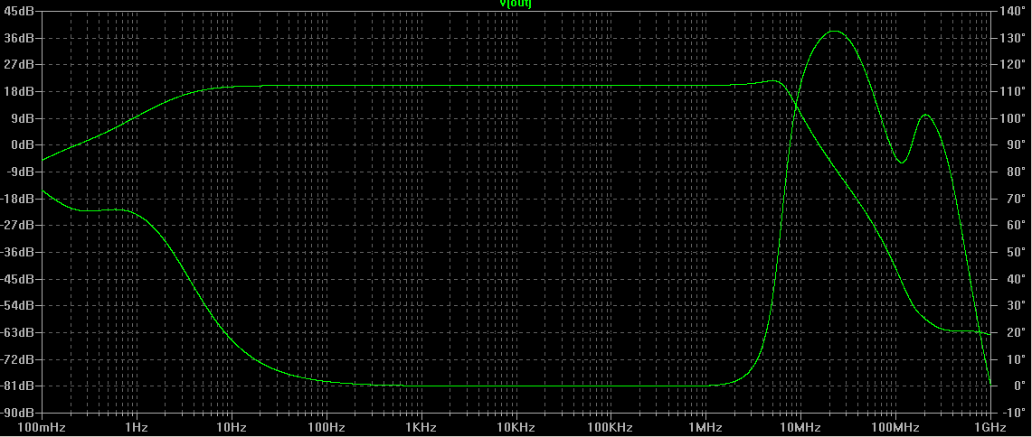

OP Persönliche Seite #2081011
> niederohmiger.
Hallo ArnoR.
Habe die Änderungen mal so eingebaut. Das Ergebnis zeigt die angehängte
Grafik. Wohlgemerkt: C3 und C4 sind noch NICHT angeschlossen.

Gast #2081019
Wäre schön, wenn du mal die Leerlaufverstärkung zusätzlich zur normalen
Gegenkopplung plotten könntest. Dazu R14 mit Parameteranweisung -> 0
setzen und C2=1.

Gast #2081037
Der Stromspiegel ist aus Symmetriegründen schon richtig und wenn man
alles gut dimenioniert, dann geht das auch. Leider habe ich die Modelle
der Endtransistoren nicht in meinem TINA, so dass ich die Schaltung
nicht genau simulieren kann.

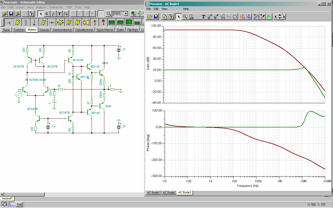

Gast #2081046
Markus M. schrieb:
> Bitteschön.
Danke. Die Schaltung hat einen zu tief liegenden 2.Pol und eine
"Durchkopplung" (rückdrehende Phase bzw. verringerte Steilheit im
Amplitudengang). Kann an den eingestellten Strömen oder den Bauelementen
liegen. Versuche das mal zu simulieren.
Gast #2081103
So, habs jetzt etwas hingetrimmt. Kein Überschwingen mehr (lag an der
Endstufe, zu wenig Ruhestrom). Zwar weniger Leerlaufverstärkung, aber
dafür konstant bis 20Khz und darauf kommts an. Phasengang ist auch ok.
Impulsverhalten dürfte sehr gut sein. Man könnte noch einen kleinen
Kondensator (~4p7) über den Rückkoppelwiderstand legen.

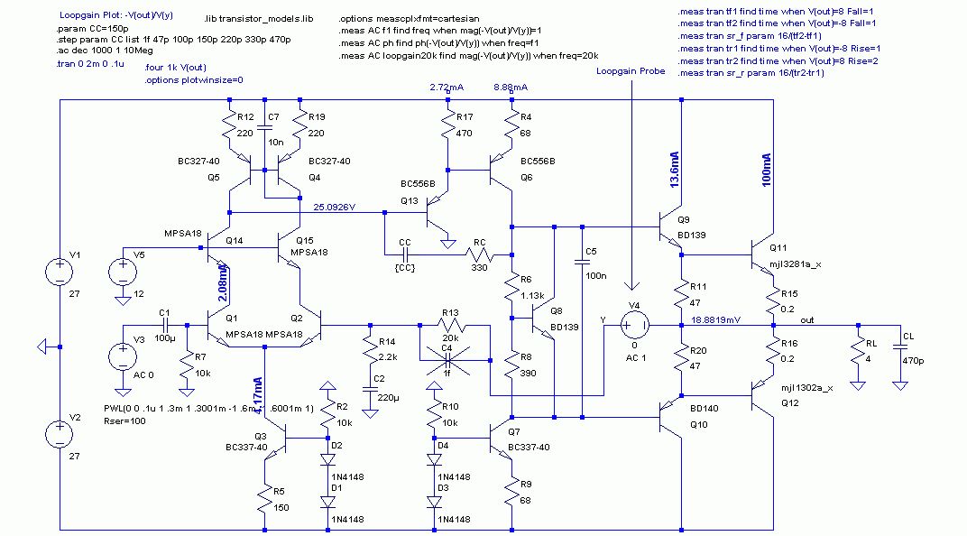

#2081134
Hallo Martin,
erstmal muss die Dimensionierung verbessert werden.
1. Weniger Strom in der ersten Stufe, R5 höher machen.
2. 10k Emitterwiderstand von Q13 auf 1k redzuieren.
Siehst du die eingeblendeten Ströme? Das kann LTspice!
Letzt machen wir eine loopgain analysis.
Probe einfügen. Siehe neue Schaltung. -V(out)/V(y) plotten.
Kompensations-C C3 variieren und loopgain anschauen.
Bei 0dB sollte die Phase nicht tiefer als -135° liegen. -180° oder
noch negativer bedeutet Schwingen. Loopgain ist praktisch die
Verstärkungsreserve. Die braucht der Verstärker, damit er
Nichtlinearitäten bei der Aussteuerung möglichst gut ausbügeln kann.
Wir sehen 100pF reichen noch nicht. Ab 220pF sollte es gehen.
Danach zur Kontrolle mit 220pF, 330pF und 470pF eine .tran Simulation
machen.
Ich habe die Quelle und .tran schon dafür vorbereitet.
Helmut

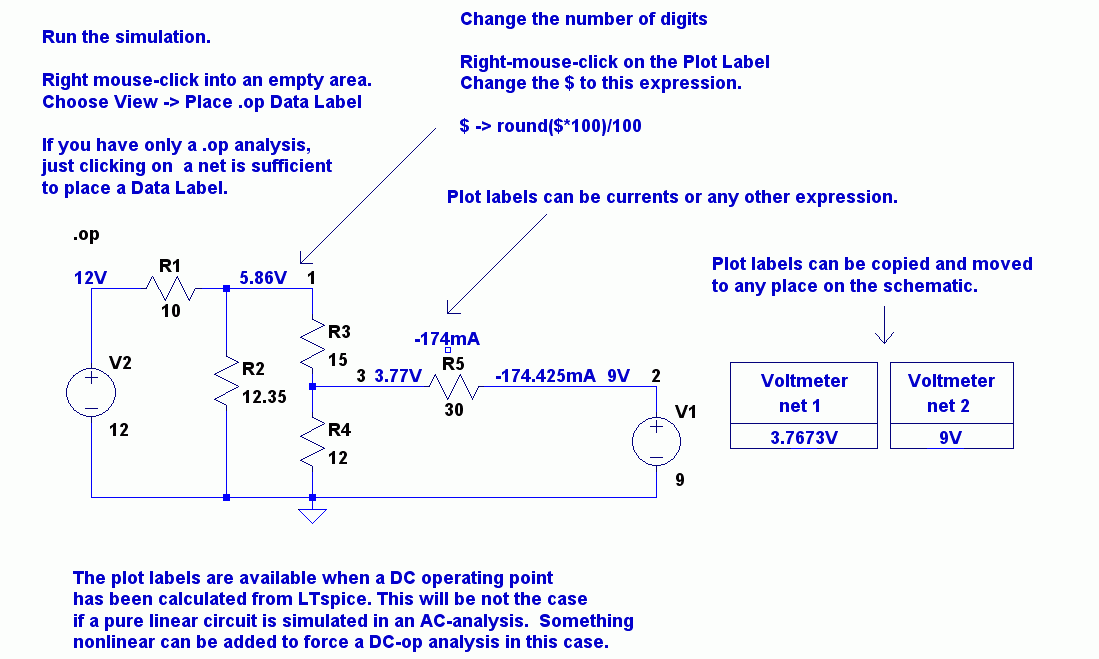

#2081166
Simon K. schrieb:
> Wie kann man denn die (Arbeitspunkt?) Ströme/Spannung direkt im
> Eingabebereich anzeigen lassen?
Simulation laufen lassen.
Wenn fertig, dann Cursor in leeren Bereich schieben.
Recht Maustaste -> Dialog: View -> Place .op Data Label
Wenn du das auf eine Leitung legst, dann wird die Spannung angezeigt.
LTspice vergibt dabei dem Plotlabel den Ausdruck $.
Dieses $ kannst du durch einen beliebigen Ausdruck ersetzen, z.B.
Ic(Q5).
Mit Formatierung auf 10uA Auflösung: round(Ic(Q5)*100k)/100k
Bevor ich das jetzt alles erzähle, schau dir das Beispiel an.
Simulation laufen lassen, dann lesen.
Helmut

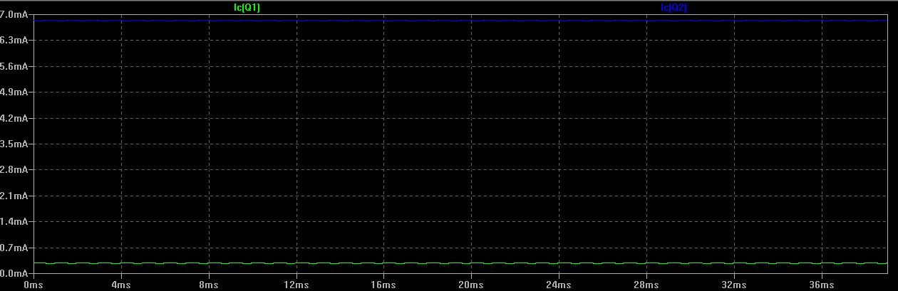

OP Persönliche Seite #2081173
Hallo Helmut,
erstmal vielen vielen Dank für deine Mühe. Auf die Tatsache das R5
größer sein muss, wäre ich so nicht gekommen. Warum kann ein zu großer
Strom durch die Diff-Stufe negativ sein?
Das für C3 sehr große (viele pF) gesetzt werden müssen, habe ich auch
schon durch ausprobieren festgestellt. Jedoch wird damit die Slew-Rate
echt schlecht. Aus deinen Simulationen lese ich ab: bei C3=470p ---> ca.
10 V/µs
Ich denke es sollten schon 20 oder 30 V/µs sein. Was kann man da machen?
#2081180
Markus M. schrieb:
> Hallo Helmut,
Weil eine sich bei Aussteuerung ändernde Verlustleistung zu Änderungen
von Ube führt die letztendlich das Signal verzerren.
Je höher die Verlustleistung, umso stärker der Effekt. Du hast z. B.
allein schon durch den 100Hz ripple auf der Versorgung eine 100Hz
Modulation der Verlustleistung und damit von Ube.

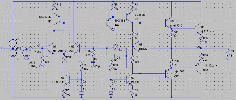

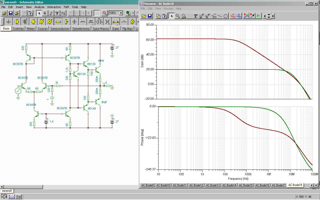

Gast #2081337
Markus M. schrieb:
> Aus deinen Simulationen lese ich ab: bei C3=470p ---> ca. 10 V/µs
Meine oben gezeigte Schaltung verwenden. Die macht über 100V/µs, weil
keine Kompensationskapazität nötig ist. Der Kompensationskondensator
bestimmt mit dem Strom im Eingangsdiffernzverstärker die maximale
SlewRate. In meiner Schaltung reichen die parasitären Kapazitäten der
Transistoren.
Die übertrieben hohe Verstärkung deiner Schaltung zwingt zu einer extrem
niedrigen ersten Polfrequenz (~10Hz), die über die externe
Kompensationskapazität und hochohmige Speisung eingestellt werden muss.
Außerdem zeigt das Bode-Diagramm deiner Schaltung, dass die
Schleifenverstärkung im Bereich ~300Hz...20KHz sehr viel niedriger ist
(fällt von 50dB auf 13dB), als in meiner Version. Das heißt, dass auch
die Verzerrungen entsprechend größer sind. In meiner Schaltung dagegen
ist die Schleifenverstärkung bis 20KHz konstant 50dB und damit auch die
Verzerrungen konstant gering. Dazu ist noch der Aufwand geringer.
OP Persönliche Seite #2081392
Guten Morgen ArnoR.
Ja das sehe ich auch. Du meinst die 120dB bei 10Hz...richtig?
Wo siehst du das?
Und auch das kann ich in deinen Plots nicht ablesen.
Stehe ich gerade mal voll auf der Leitung? :-)
Und dann muss ich noch sagen...ich finde deine Schaltungsvariante sehr
interessant. Was ich allerdings noch nicht Verstehe: Was hast du aus dem
DiffAmp und dem Stromspiegel gemacht?

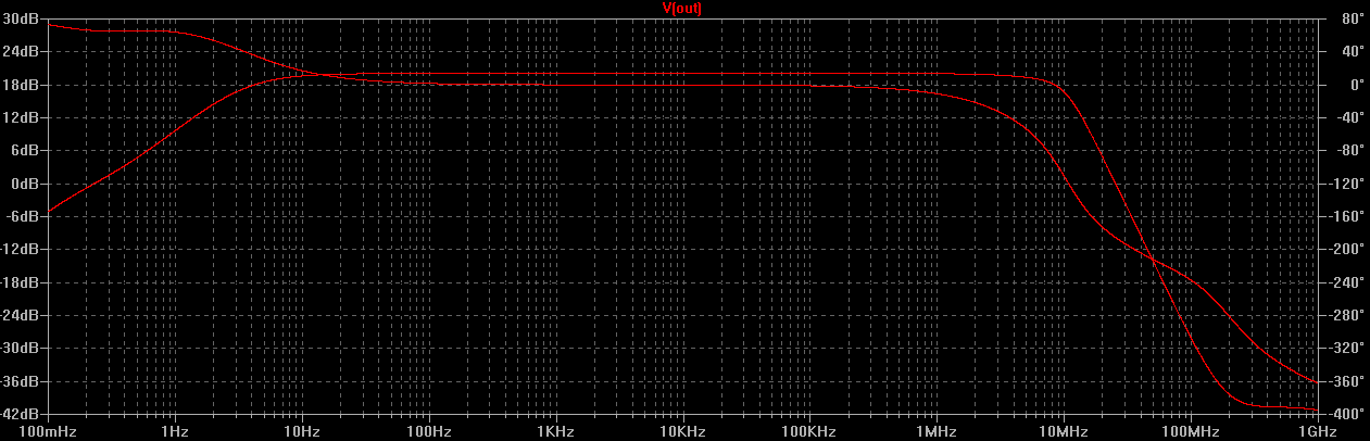

Gast #2081405
 Ja, genau.
> Wo siehst du das?
Die Schleifenverstärkung ist der Betrag zwischen der Leerlaufverstärkung
und der eingestellten Verstärkung, hier 20dB. In meinem Bodediagramm der
Bereich zwischen der roten und der grünen Linie im Frequenzgang. In
deinem bzw. im Diagramm von Helmut fehlen die Kurven für die

@ArnoR
Habe nun deine Schaltung mal simuliert. Und in der Tat....das Ding ist
wirklich gut.
Dann habe ich mir mal die Ströme durch die Beiden Differenz-Transistoren
angeschaut, und sehe, dass die Ströme alles andere als "gleich" groß
sind. Ist das nur bei mir so? Oder ist das aus einem bestimmten Grund so
gewollt?
Wären die Eigenschaften er Schaltung nicht noch besser, wenn diese
Ströme gleich sind?
Edit: Obwohl meine Originalschaltung ziemlich langsam ist, konnte ich
damit aber dennoch Klirrfaktoren von ca. 0,0003% erreichen. Dabei kam
dann aber ein Stromspiegel zum Einsatz.
Gast #2081439
Unter welchen Bedingungen (Frequenz, Eingangspegel, Verstärkung)?
Klirrfaktor ist nicht alles, deine Endstufe ist sehr anfällig für
TIM-Verzerrungen.
Einen Stromspiegel hat meine doch auch, die beiden BC557b bilden den
(wobei das kein Qualitätskriterium ist).
OP Persönliche Seite #2081465
ArnoR schrieb:
Das waren 1 kHz, 2 Vpp und 20 dB
Bitte entschuldige, dass ich so "doof" nachfrage, aber du sagst du hast
bei dir auch einen Stromspiegel drin. Dann müsste ja durch den 420 Ohm
Widerstand und durch den Spannungsverstärker-Zweig der gleiche Strom
fließen. Das ist aber nicht der Fall.
OP Persönliche Seite #2081571
ArnoR...ich versteh die Welt nicht mehr. Also folgendes:
Habe deine Schaltung nun mal rauf und runter simuliert. Verschiedene
Parameter verändert und wieder simuliert. Dabei kam ich zu folgendem
Ergebnis.
1. Durch Q4 bessere THD
2. mit R12 = 5k, R5 = 100 und C4=15pF bester Frequenz- und Phasengnag,
und die besten THD-Werte (4 Vpp, 1kHz--->0.0043% THD). Allerdings ist
damit aber der Strom durch Q1 rund 22 mal kleiner als durch Q2.
Wie kann das sein?
Habe die entsprechenden Bilder mal angehängt.

#2082015
Markus M. schrieb:
> .... Allerdings ist damit aber der Strom durch Q1 rund 22
> Wie kann das sein?
Du musst den Widerstand R12 ca. 10 mal niederohmiger machen.
Hab deine ursprüngliche Schaltung mal verbessert. Speziell die
MJE-Treiber haben zu viel Kapazität. Nimm BD139,140 oder was
äquivalentes. Die müssen natürlich auch einen Kühlkörper bekommen.
Überhaupt könntest du bei den Kleinsignaltransistoren auf weniger Typen
umstellen.
Entscheidend an der neuen Schaltung sind
BD139, BD140
Rc, Cc und C7
Zu LTspice:
Mit .measure commands kann man Handmessungen automatisieren.
Die Ergenisse stehen im .log File.
View -> SPICE Error Log
Wenn man will, dann kann man die sogar auch noch plotten.
Damit sind jetzt mit dem BD139 und BD140 bis zu 20V/us möglich.
Mit den MJEs schafft man nicht mal die Hälfte.
Alle Dateine sind im zip-file. Einfach in einem beliebigen Ordner
auspacken und loslegen mit der Simulation. Habe übrigns alle deine
Modelle in eine Datei gepackt die mit .lib eingebunden wird. Dadurch
wird der Schaltplan wieder handlicher.
Helmut
OP Persönliche Seite #2082049
Hallo Helmut,
schön auch wieder von dir zu lesen :-)
Ich komme erst gegen später dazu deine modifizierte Schaltung zu
simulieren.
Doch vorab möchte ich gleich mal noch eine Frage nachschieben:
Was hast du denn da hübsches mit Q14 und Q15 gebaut? Und welche Aufgabe
haben diese Beiden Transistoren.
Also bis nachher dann.
#2082072
Markus M. schrieb:
> Hallo Helmut,
> Gruß
Hallo Markus,
das ist eine Kaskodenschaltung. Q1 und Q2 arbeiten damit auf einen sehr
niedrigen "Lastwiderstand". Dadurch wird die effektive Eingangskapiziät
Ccb praktisch nicht mehr mit der riesigen Verstärkung der ersten Stufe
multipliziert. Stichwort Miller-Kapazität.
Sowas findet man in manchen Audioverstärkern und natürlich in
HF-Verstärkern.
Helmut
OP Persönliche Seite #2082305
Also Helmut,
erstmal möchte ich mich riesig bei dir für dein Bemühen bedanken.
Dann habe ich mich nun mal etwas mit deiner Schaltungsmodifikation
beschäftigt. Nur 3 Worte: Ich bin begeistert! Die Stabilität ist
gegeben, die SlewRate ist mit 22V/µs gut, die THD-Werte sind perfekt.
Auch ein Tausch der Endtransistoren gegen die Modelle Tip3055 und
Tip2955 macht keine Probleme.
Man Sieht du weißt was du da tust. Dennoch kannst du dir vorstellen,
dass ich noch einige Fragen habe. Schließlich will ich diese Schaltung
nun auch verstehen. Ich hoffe du hast die nötige Geduld mit mir.
Ich hätte da folgende Fragen, die ich gerne mit dir Stück für Stück
durchgehen würde:
1. Welcher Spice-Modell-Parameter steht für die von dir genannten
Transistorkapazitäten? Und warum haben diese einen derartig enormen
Einfluss auf den Phasengang?
2. Wie genau funktioniert die Kaskodenschaltung aus Q14  und Q15, und
warum hast du dich dafür entschieden, welche Auswirkung hat sie?
3. Warum C7?
4. Warum C5?
5. Warum der Widerstand RC?
6. Gibt es alternativen zu BD139 und BD140?

@Markus
1. Cjc, B-C zero-bias depletion capacitance
2. Effektiver Kollektorwiderstand für Q1 und Q2 ist nur noch 20 Ohm.
Außerdem senkt das die Verlustleistung im Differenzverstärker. Am besten
du gehst sogar auf 5V herunter.
3. Der legt den Stromspiegel für hohe Frequenzen "lahm". Das hilft bei
der Phasenreserve.
4. Ist in vielen Verstärkern drin. Geht aber auch ohne.
5. Der verbessert die Phasenreserve. Hilft aber nicht, wenn du deine
fetten MJEs als Treiber nimmst. Deshalb ist da RC=0 gewählt.
6. Musst du halt suchen. Die brauchen einen Kühlkörper.
Auch Q6 und Q7 müssen irgendwie gekühlt werden.
Es gibt auch integrierte Verstärker-Bausteine von
National-Semiconductor.
Da ist alles drin, auch der Kurzschlussschutz der bei dir noch fehlt.

Markus M. schrieb:
> Warum ist das ein Stromspiegel für den Diffamp? Für mich ist das ein
> Spiegel, der den Strom in den Spannungsverstärkerpfad spiegelt. Stimmt
> das so? Und wenn ja, warum hast du dich dafür entscheiden?
Ja, so ist das. Es ist einfach eine Schaltung, die die Stromänderungen
im Diff etwas verstärkt und an die Treiberstufe weitergibt. Das
wichtigste Ziel ist Leerlaufbandbreite -> 20KHz und möglichst hohe
Verstärkung bei niedrigsten Leerlaufverzerrungen und nicht möglichst
hohe Leerlaufverstärkung.
OP Persönliche Seite #2084311
OK..., bleibt noch die Frage nach den gleichen Strömen durch die
Transistoren im DiffAmp. Wie ich schon schrieb, sind diese alles andere
als gleich, und auch mit dem Widerstand lässt sich das nicht sauber
einstellen.
Dann schreibst du, dass deine Schaltungsvariante sicher nicht gut ist.
Ok...mag sein, dass du mit deiner Schaltung mir ein Lehrobjekt
vorstellen willst um mir das eine oder andere zu zeigen/erklären.
Letztlich ist es aber so, dass ich am Ende eine Schaltung brauch, die
ich auch aufbauen kann. Darum, mit verlaub, sage ich: Bitte zeige mir,
wie du deine Schaltungsvariante noch verbessern würdest, dass man sie
getrost als Endstufe ins Wohnzimmer stellen kann. Und da ich lernbereit
bin, darfst du mir auch gerne dazuschreiben, warum du was, wie
verschaltest. Würde mich wirklich darüber freuen.
@Helmut: Komme gerade nicht dazu mich mit deiner letzten Antwort näher
zu beschäftigen, da ich noch unterwegs bin. Hole dies aber nach, sobald
ich wieder Zuhause bin. Dennoch schon mal Danke!
Gruß an euch beide!
Gast #2084380
> einstellen.
Über welche Schaltung redest du jetzt? Bei deiner zuletzt gezeigten
Schaltung geht das auch nicht. Bei meiner geht das ohne weiteres.
Naja so schlecht ist die auch nicht, früher war das mal eine
Standart-Hifi-Endstufe.
> Bitte zeige mir,
Die konsequente Weiterentwicklung (strukturelle Symmetrie) führt dann
zum Leach-Amp:
http://users.ece.gatech.edu/mleach/lowtim/
Gast #2084588
