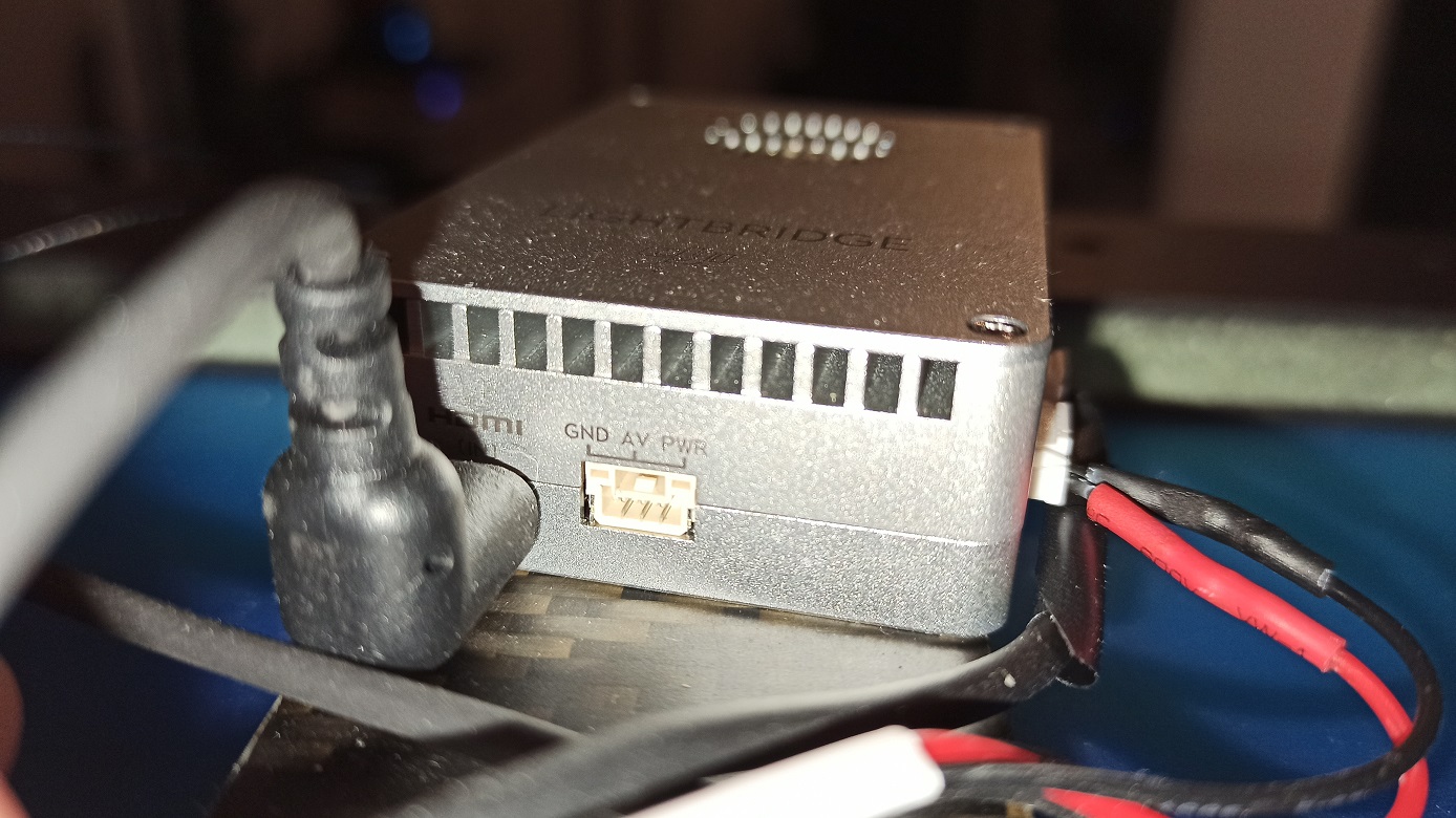

Hallo zusammen, kann mir bitte jemand sagen, wie die Bezeichnung des Steckers ist? Ich brauche dafür ein neues Kabel, aber auf den Seiten von DJI steht nichts :-( Danke, Turtle

Christian M. schrieb: > HDMI, steht ja drauf! Ich wette er meint die Buchse ;D Es geht wohl um den anderen... der sieht schon speziell aus.
#6169369
ich denke hier ist es erklärt: https://forum.dji.com/thread-63204-1-1.html Ich würde sagen es sind JST GH Steckverbinder: http://www.jst-mfg.com/product/pdf/eng/eGH.pdf https://www.voelkner.de/products/1102715/JST-Buchsengehaeuse-Kabel-GH-Polzahl-Gesamt-3-Rastermass-1.25mm-GHR-03V-S.html Man braucht dann aber noch die passenden Kontakte dazu.

Bei Ali gibt's ne Menge von jst Steckern mit Kabel dran Wenn man nicht warten will auch teuer bei eBay: https://www.ebay.de/itm/JST-GHR-2-3-4-5-6-8-Pin-Stecker-mit-Kabel-JST-GH-selbstsichernd-/183753208063
#6170711
Markus M. schrieb: > Ich würde sagen es sind JST GH Steckverbinder: Hans schrieb: > Bei Ali gibt's ne Menge von jst Steckern mit Kabel dran Markus M. schrieb: > Wenn man nicht warten will auch teuer bei eBay: > > Ebay-Artikel Nr. 183753208063 Perfekt! Vielen lieben Dank an euch! Antwort schreiben |
