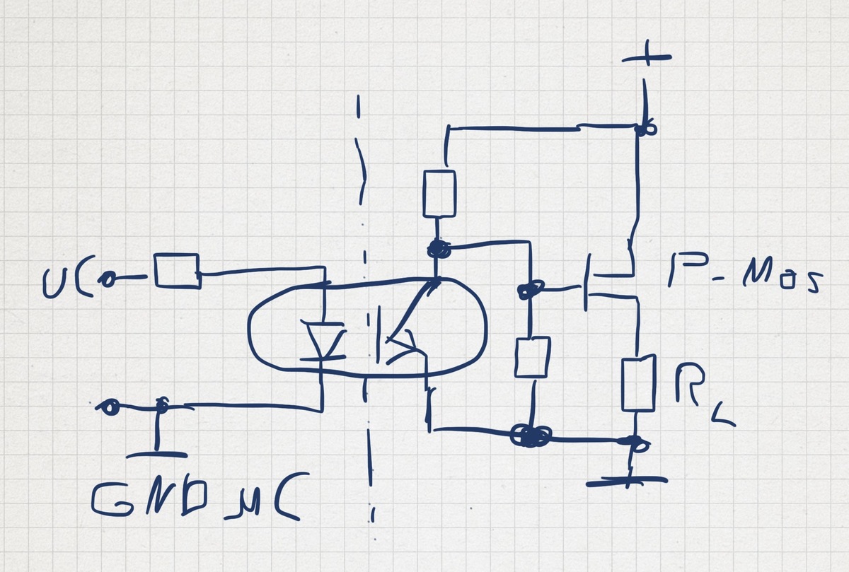

ich möchte eine 24V DC Spannung mit einer davon potentialgetrennten 3,3V
Spannung schalten. Die Spannungen dürfen nicht zusammen geschaltet
werden (keine Verbindung der GND´s).
Im Prinzip eine Aufgabe eines Relais, aber es sollen beim Schalten keine
Geräusche entstehen. Schaltstrom ist ca. 300 mA. Es soll der Pluspol
geschaltet werden (nicht Masse).
Gibt es ein fertiges IC hierfür?
Falls nicht habe ich mir folgendes überlegt:
* High-Side-Switch, der 24V schalten kann
* Potentialtrennung mit Optokoppler
Gibt es andere (bessere) Vorschläge?
Viele Grüße
Ingo

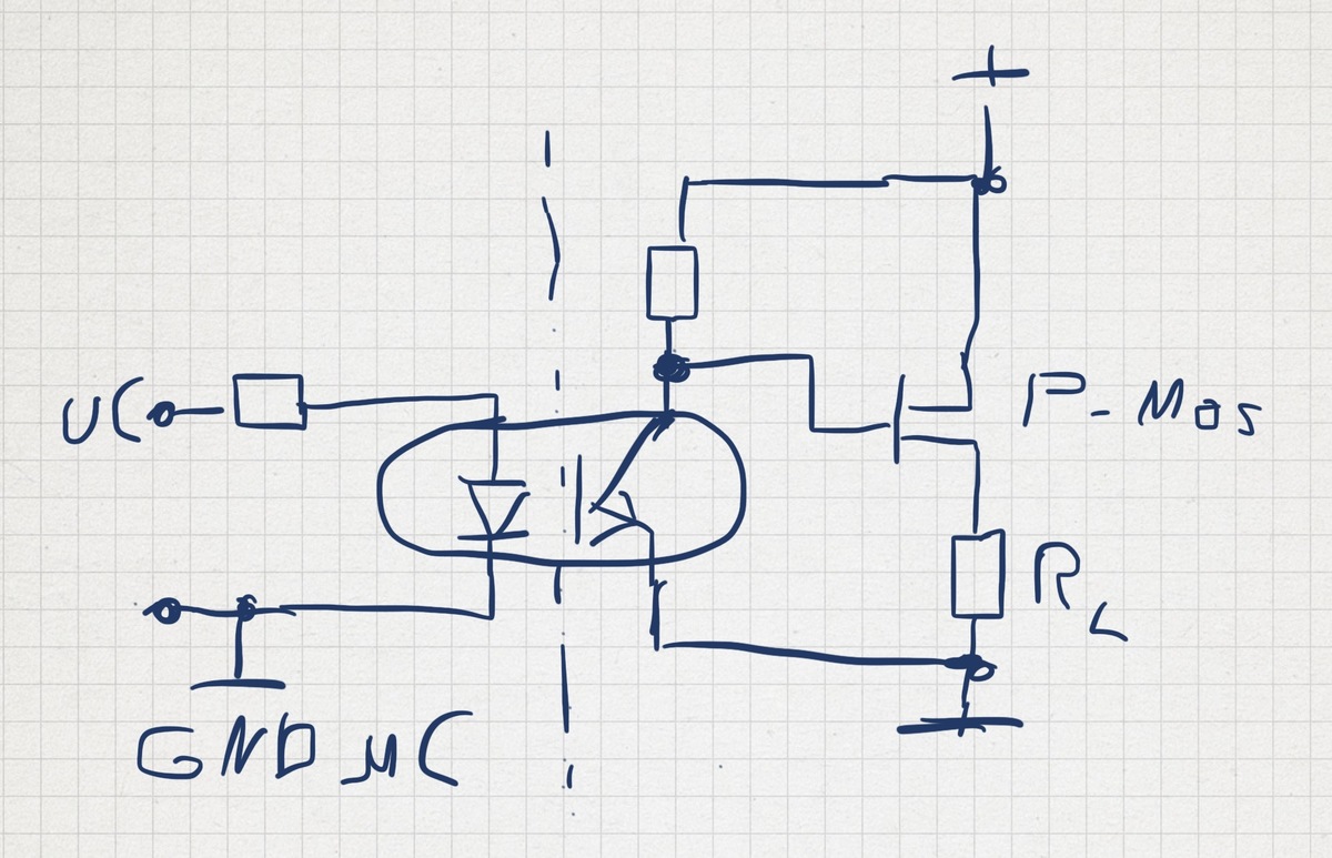

Der Ansatz ist doch gut.
Optokoppler, P-Mosfet und 2 Widerstände.

Vorsicht, 24V Gatespannung ist zuviel des guten, leg mindestens noch
einen Widerstand dazu.

Jörg R. schrieb:
Jain, so hat man keine definierte Gatespannung.
Der Optokoppler sollte zwischen Gate und 24V schalten. Dann noch von
Gate zum Source einen Widerstrand, damit sich max. 10V am Gate bezogen
auf Source einstellen.

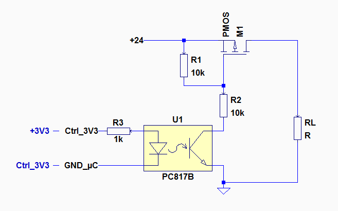

von HildeK (Gast)
Jörg R. schrieb:
> Ok, das stimmt natürlich. Danke für den einzig konstruktiven Hinweis;-)
Der war schon wichtig, aber falsch gelöst.
Wenn der Opto einschaltet, hast du noch immer die vollen 24V zwischen
Gate und Source und wenn er ausschaltet, dann liegen mindestens 4V
zwischen Gate und Source - da bleibt der FET ggf sogar an.
Der zweite Widerstand gehört zwischen Gate und Kollektor.
von HildeK (Gast)
Im Anhang mein Vorschlag. Die Ansteuerung kann man durch geeigneten
Anschluss auch invertieren, falls man auf die SW keinen Einfluss hätte.
von Jörg R. (solar77)

von MiWi (Gast)
> geeigneten
Ja.
Und wenn zu R1 parallel eine Zener kommt kann R1 hochohmiger werden
(100k oder so, braucht nur das Gate hochziehen...)
Die Zener klemmt dann die Gate/sourcespannung auf einen ungefährlichen
Wert (je nach FET aussuchen)....
Das macht dann relativ unabhängig davon ob statt der 24V aus welchen
Gründen auch immer 38V oder nur 12V anstehen ohne das der FET
geschrottet wird weil entweder Ugs zu hoch oder zu klein ist.

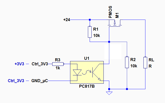

von Ach Du grüne Neune (Gast)
Jörg R. schrieb:
> Hallo HildeK...wenn schon falsch, dann auch richtig falsch
Ich glaube HildeK hatte sich versehentlich vertan und wollte eigentlich
das hier zeichnen.
> das hier zeichnen.
Stopp! Meine Schaltung ist auch falsch. Jetzt habe ICH mich vertan. Es
handelt sich ja um einen P-MOS. :/
Ja, klar.
Solange die Spannung fest und bekannt ist, ist mir ein Teiler schon
deshalb lieber, weil der Widerstand sicher in der Schublade vorhanden
ist, die passende Z-Diode möglicherweise nicht.
Trotzdem: R1 ist mit 10k schon hochohmig genug, man will ja nicht
schnarchlangsam ausschalten und dadurch noch SOA-Probleme bekommen.
von HildeK (Gast)
> das hier zeichnen.
Ganz sicher nicht! Das war ja der Vorschlag, den ich bemängelte.
Aber du hast es selber gemerkt ... :-)
von 2 Cent (Gast)
Grins
Wobei 12V immernoch recht hoch sind. Wers mag könnte parallel zu R1 noch
eine Z-Diode spendieren.
LOL, @Jörg, wie du siehst bekommst du hier keine dritte chance :P
von HildeK (Gast)
Ich wollte nicht rechnen; ein 1:1-Teiler passt doch. :-)
Natürlich muss man den verwendeten pMOS auf die max. UGS prüfen. Meist
haben die als Obergrenze 20V und dann sind 12V nicht zu viel und nicht
zu wenig.

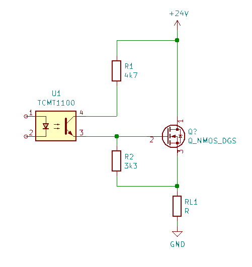

von Andreas B. (bitverdreher)
> geeigneten
Wenn der OK nicht leitet, bekommt das Gate die vollen 24V ab.
Das ist genau das, was man vermeiden will.
Hier mal ein Vorschlag mit einem n-MosFet.

von 2 Cent (Gast)
...und deine Editierte Schaltung mit N-Typ ist suboptimal; die
Ausgangsspannung ist weit unter 24V, und die Verlustleistung hässlich.
2 Cent schrieb:
>> Das ist ganau das, was man vermeiden will.
> Guck dir mal
> Beitrag "Re: 24V potentialfrei und geräuschfrei schalten"
> genau an.
> Wenn der OK nicht leitet ist Ugs=0V
R1 ist bei mir in diesem Fall der einzige wirksame Widerstand von G nach
S.
Warum? Wenn der OK leitet ist der FET voll offen.
von 2 Cent (Gast)
> S.
Und wie hoch wird die Spannung über diesen Widerstand (=Ugs) wenn der
Optok. sperrt, also der Strom durch den Widerstand gleich null ist?
Mögliche Antworten zum ankreuzen:
[]  0V
[] 12V
[] 24V
Da kann man ja einiges falsch machen, kein Wunder das es SSR fertig zu
kaufen gibt :D

von 2 Cent (Gast)
Andreas B. schrieb:
Nö. Selbst wenn (falls) du dessen Gate knallhart an +24V legen würdest
(was du nicht tust) hätte der N-MOS imeernoch mehrere Volt Ugs nötig, um
überhaupt erstmal mit dem Leiten zu beginnen.
Mit einer reellen Last (und seien es nur wenige Milliampere) komen da
einige Volt zusammen.
von 2 Cent (Gast)
Andreas B. schrieb:
> Alles zurück, Hast Recht.
Parallelschreiberia und EDIT-sessions gleichzeitig :D
Ende gut, alles gut. Nicht das sowas noch jemand nachbaut.
>> das hier zeichnen.
Ich sag ja...wenn schon falsch, dann richtig falsch;-)

von HildeK (Gast)
Jörg R. schrieb:
> Ich zeichne heute nix mehr. Vermutlich würde ich heute sogar den
> Vorwiderstand einer Led falsch herum zeichnen;-)
Wieso? Deiner von letzte Nacht war doch bis auf die fehlende
Gatespannungsbegrenzung richtig!
Alles andere habt ihr nach Tagesanbruch verbrochen, was allerdings schon
auf eine durchzechte Nacht hinweist ... :-)
