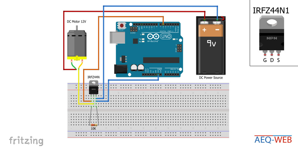

Gast #6847760
Bau dir einfach einen PWM-Controller für deine 2-Pin oder 3-Pin Lüfter.
Alles, was dir fehlt, ist ein MosFET und ein 10k Widerstand.
Vom Lüfter (Repräsentiert durch den Motor) das Minus durch den FET
schalten und das Orangene Kabel zum PWM-Pin (Pin 4) des HW-585.
Schaltplan
https://www.aeq-web.com/media/IRFZ44N_Arduino_MOSFET_HIGH_Current_Motor_PWM_Controlling-233655.jpg
